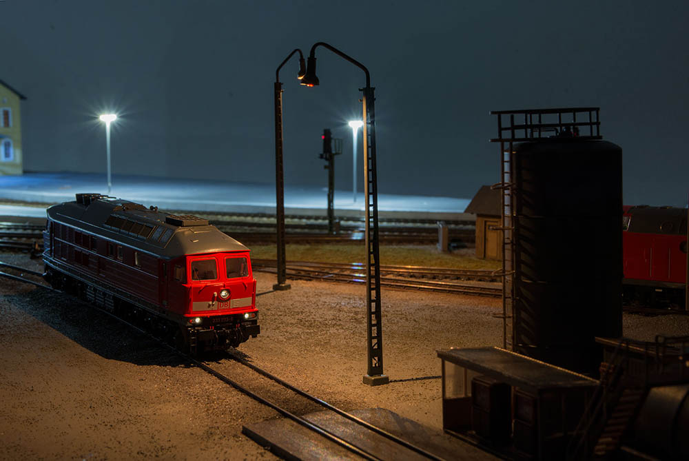

Personalmente ritengo che un plastico con una bella atmosfera notturna sia molto gratificante, sia per l'esercizio ferroviario (a meno di avere materiale illuminato internamente) che soprattutto per le fotografie che possono venir fuori.
Sul mio impianto sto cercando di non trascurare il realismo di notte, ma non è affatto semplice trovare un giusto equilibrio tra illuminazione realistica ed "effetto presepe" che rende il tutto un po' artefatto.
Per ora, l'area della stazione principale è illuminata così, con una serie di lampioni Viessmann a luce bianca fredda (distanziati di circa 24 cm l'uno dall'altro), più alcuni microled a luce bianca fredda sotto le tettoie. Quest'ultimi hanno una temperatura della luce leggermente più fredda ma penso non sia un problema, visto che anche nella realtà i lampioni sul marciapiede e i neon sotto le tettoie hanno intensità e tonalità diverse.

Dalla parte opposta del deposito c'è l'area industriale, che comprende anche due binario di scarico-carico a raso con la strada. Qui ho piazzato un paio di torri faro vicino ai binari, che tuttavia illuminano l'area con la luce perfettamente perpendicolare. In pratica, la parte superiori dei carri è illuminata, la fiancata no :| . Penso che così non vada bene: per questo penso aggiungerò una nuova torre faro in posizione laterale, col fascio di luce puntato lateralmente.

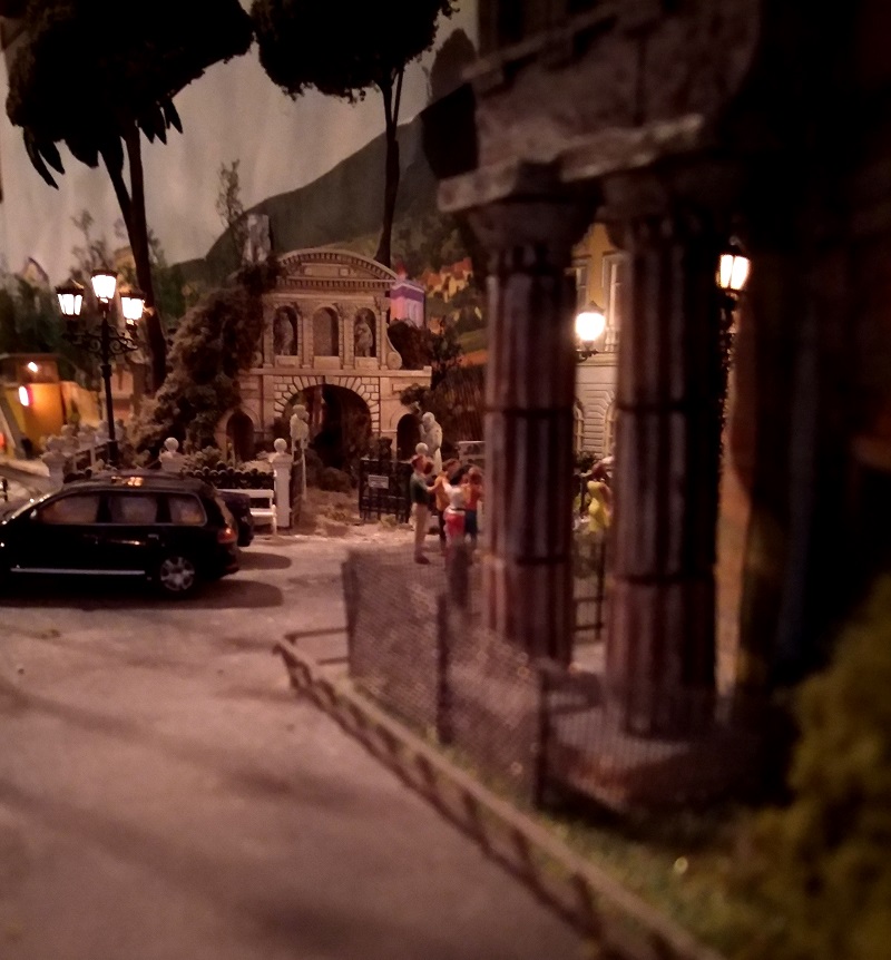

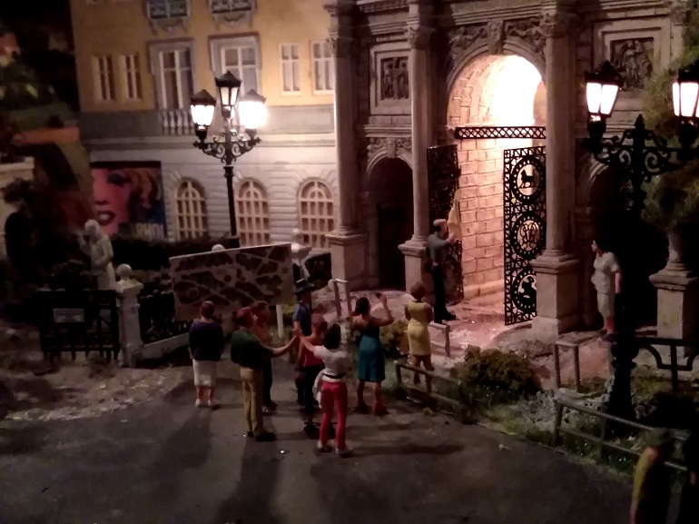

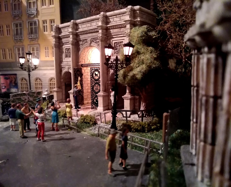

Scorci del mio plastico Arcale Terme.
Il piazzale antistante il parco, le Terme e l'area archeologica.
Si può giustificare la "notturna" con gente che entra e che esce perché in estate alle Terme vi sono mostre d'arte e concerti all'aperto...
Qui non si vedono treni. Poi invierò qualche notturno prettamente ferroviario :wink:

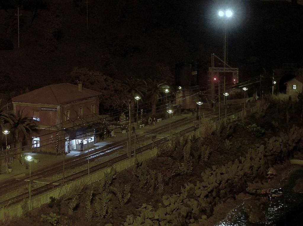

SCALA N
notturna.jpg [ 90.37 KiB | Osservato 12082 volte ]

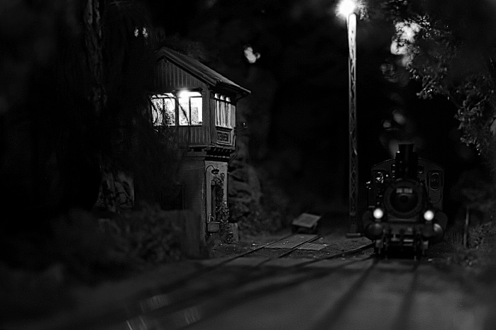

Ma il segnale a fianco del Caimano è disposto al giallo?! :?: Non sembra un rosso.
Il segnale è un avviso, ha il palo a strisce, quindi non ha il rosso.
