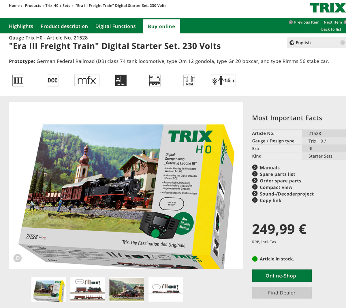

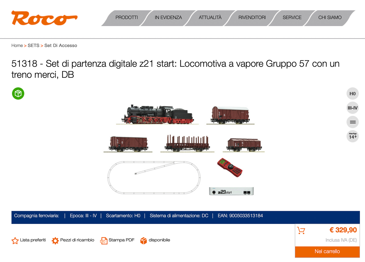

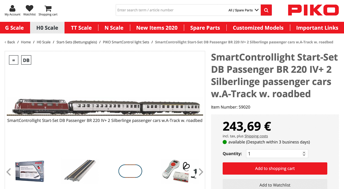

Allego gli screen shots dei set incriminati, ben consapevole che si possono trovare prezzi migliori (quelli sono i prezzi di listino).

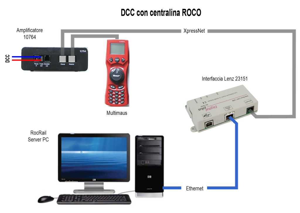

L'idea quindi sarebbe l'acquisto adesso di una centrale basica ed economica che poi rimarrebbe in dotazione ai due vecchi plastici e con l'esperienza nel frattempo maturata pensare fra circa un anno a cosa scegliere per il terzo plastico...
Il kit Multimaus ROCO 10810 Xpressnet, amplificatore 10764 ed alimentatore 10725 16V AC 3Amp, da te impiegati darebbero prestazioni molto diverse da quanto contenuto nello start set di Roco da me individuato?

Mi starei orientando su Roco ma non capisco perché non prendere lo starter kit.
Con poco più di 300€ avrei:
> z21 start+multiMaus che non credo costino meno di 150 €, forse anche qualcosa di più visto che il solo multiMaus è a listino a circa 100€;
> una loco DB a vapore che quando era in vendita come articolo singolo (ora è fuori assortimento) costava già scontata in versione non digitale circa 160€, quindi la versione digitale dovrebbe valere qualcosa di più (una loco simile sul catalogo attuale Roco costa oltre 300 €);
> 4 vagoni merci DB che non dovrebbero valere meno di 10 € cad. e che comunque utilizzerei senza problemi;
> un ovale di binari con massicciata (compreso un deviatoio) che magari si riescono a rivendere a qualcuno.
