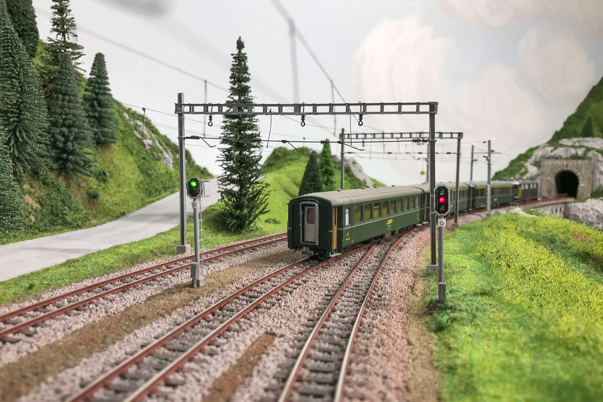

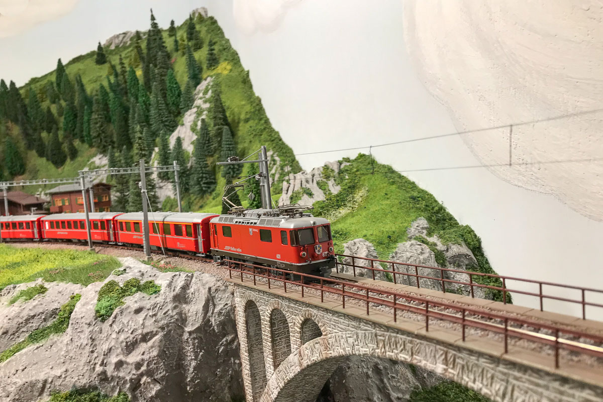

Di palificazione FS non so nulla ma per quanto riguarda la catenaria ho seguito i consigli di un amico e l'ho realizzata con il filo elastico SBM Wire da 0,2 mm.
Con soli 12 € (prezzo di un anno fa) hai una bobina da 200 metri, a te ne basterebbe molto meno...
Ovviamente il difetto è che i pantografi non possono strisciare (vanno bloccati appena sotto il filo di "non-contatto").
In compenso è appunto elastico e resiste bene ai piccoli urti che potrebbe subire quando rimuovi i rotabili o fai pulizia sulle rotaie.
Io da assoluto principiante in materia mi sono trovato bene.

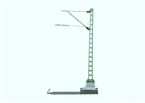

Innanzitutto grazie ad entrambi per i suggerimenti. In effetti, quelli in plastica non sono la scelta migliore. Pensavo quindi ai Marklin 74101 (in metallo) ed al filo elastico con i suoi vantaggi di praticità (avevo già letto il topic del plastico di Luca-62).
Per uno sviluppo lineare del binario di cm 170, sono sufficienti cinque pali posti ad intervalli di circa cm 30 tra loro?

 Oggetto del messaggio: Re: Catenaria
MessaggioInviato: martedì 19 gennaio 2021, 12:46
Messaggi: 639
Località: pordenone
Macchine fs...palificazione tedesca???...
MessaggioInviato: martedì 19 gennaio 2021, 12:47
Messaggi: 444
Località: Martignacco UD
Mai non dicevi che volevi fare un plastico/diorama Italiano?
Quello è un palo tedesco che da noi non si è mai visto.

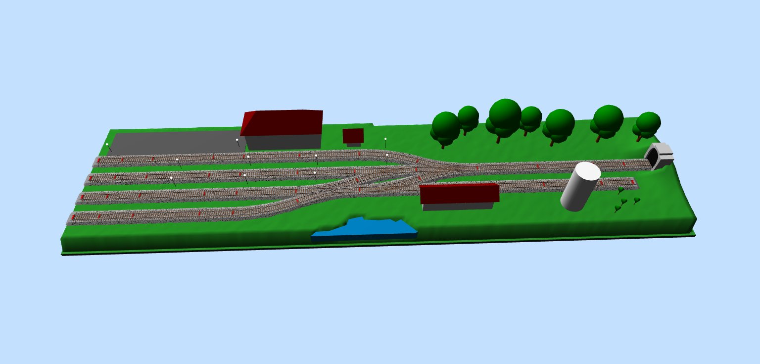

Provo ad allegare il layout del tracciato.
Il binario sul quale vorrei diporre i pali è quello che, dall'uscita della galleria si dirama in altri due sul lato superiore (vicino alla stazione) e la cui lunghezza è si circa cm 175.

Suggerirei di togliere quel triplo, che in Italia era praticamente inesistente,
anche perchè la diramazione sinistra non serve a nulla, vista che termina sull'inglese da cui in ogni caso non si potrà realizzare un itinerario indipendente.

Un triplo su un corretto tracciato (ma anche su binari di circolazione in stazione) è un'assurdità impiantistica.
Ci possono stare solo in scali merci e depositi locomotive dove non richiedono la fermascambiatura che per la sua stessa costruzione è impossibile.

Occhio all'inglese, probabilmente hai usato la libreria scambi ROCO. Quello che hai inserito non esiste in Italia, devi usare un doppio scambio inglese. Anche secondo me lo scambio triplo non ci sta.
Comunque, in una situazione come la tua direi che almeno i primi due binari vanno elettrificati, ti servono più o meno 6/7 pali, almeno 1 con contrappeso tenditore da mettere prima dello scambio per il filo che va al primo binario.

In effetti, l'inglese è stato preso dalla libreria Roco. Rivedrò il progetto, magari inserendo il doppio inglese. L'avevo inserito in quanto scalo merci e senza avere necessità di realizzare un itinerario indipendente.

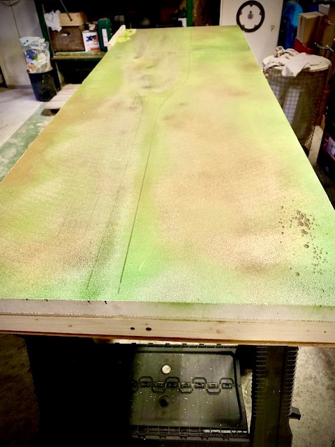

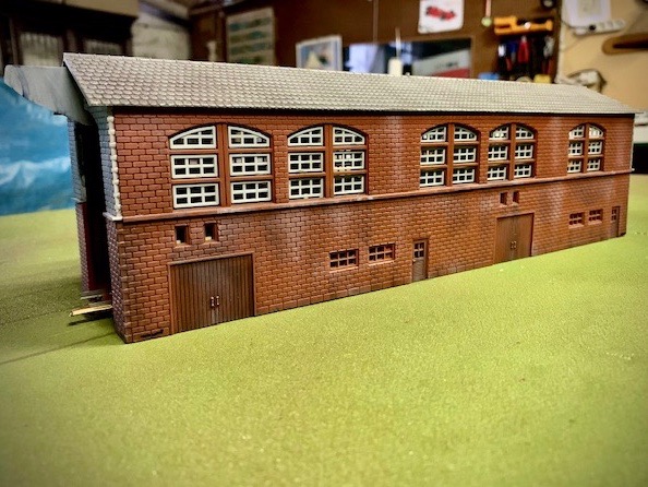

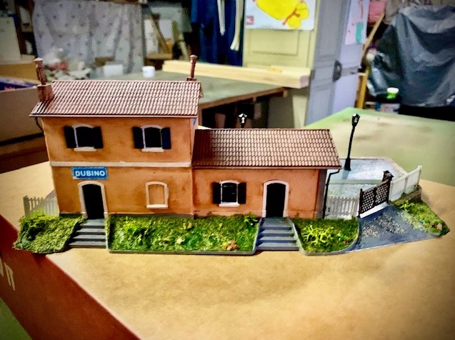

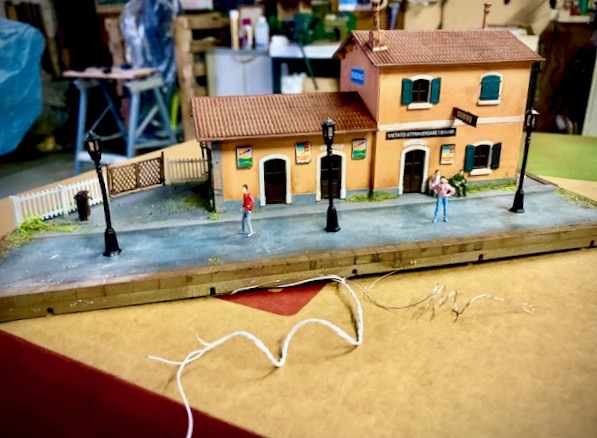

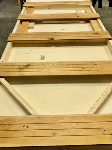

Allego alcune immagini della stazione, del deposito locomotive, della parte inferiore e di quella superiore del piano del tracciato (tutto materiale di recupero). Sul piano superiore è stata incollata una lastra di polistirene da cm 4 di spessore. Mancano i bordi perimetrali
