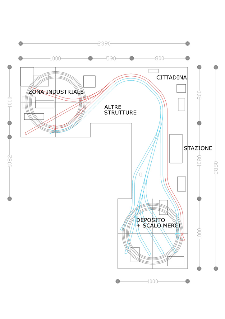

Buongiorno a tutti voi; mi presento alla comunità.
Ho 57 anni e scrivo dalla provincia sud di Milano.
Pratico il modellismo da tutta una vita anche se in forme diverse dal ferroviario ed ho una buona manualità anche nel fai da te.
Mi accingo a ricavare nel box sottostante il mio appartamento un locale da adibire a laboratorio e vorrei utilizzare le due pareti più lunghe per la costruzione di un plastico (un desiderio rimasto tale per anni causa mancanza di spazio).
L’idea sarebbe quella di realizzare una ferrovia per il trasporto merci in scala H0 e digitale; l’epoca sarebbe quella attuale per cui vorrei creare uno scalo merci e un paio di punti di raccolta di materiali che potrebbero essere container oppure cisterne e via dicendo. Un paesaggio di pianura mi piacerebbe più di uno montano ma non escludo nulla a priori.
La presenza di una stazione passeggeri non è per me obbligatoria ma se lo spazio fosse sufficiente potrei aggiungerne una secondaria per rendere la linea più realistica. Mi piacerebbe sicuramente avere una stazione nascosta magari ad un livello più basso sempre che le dimensioni del plastico lo permettano.
Mi rendo conto che le dimensioni ipotizzate non mi permetteranno di fare grandi cose ma mi accontenterò.
Spero vogliate darmi consigli e suggerimenti a partire dalla scelta dei materiali primari tipo i binari e se non chiedo troppo anche sulla disposizione delle principali location.
Grazie davvero per l’aiuto.

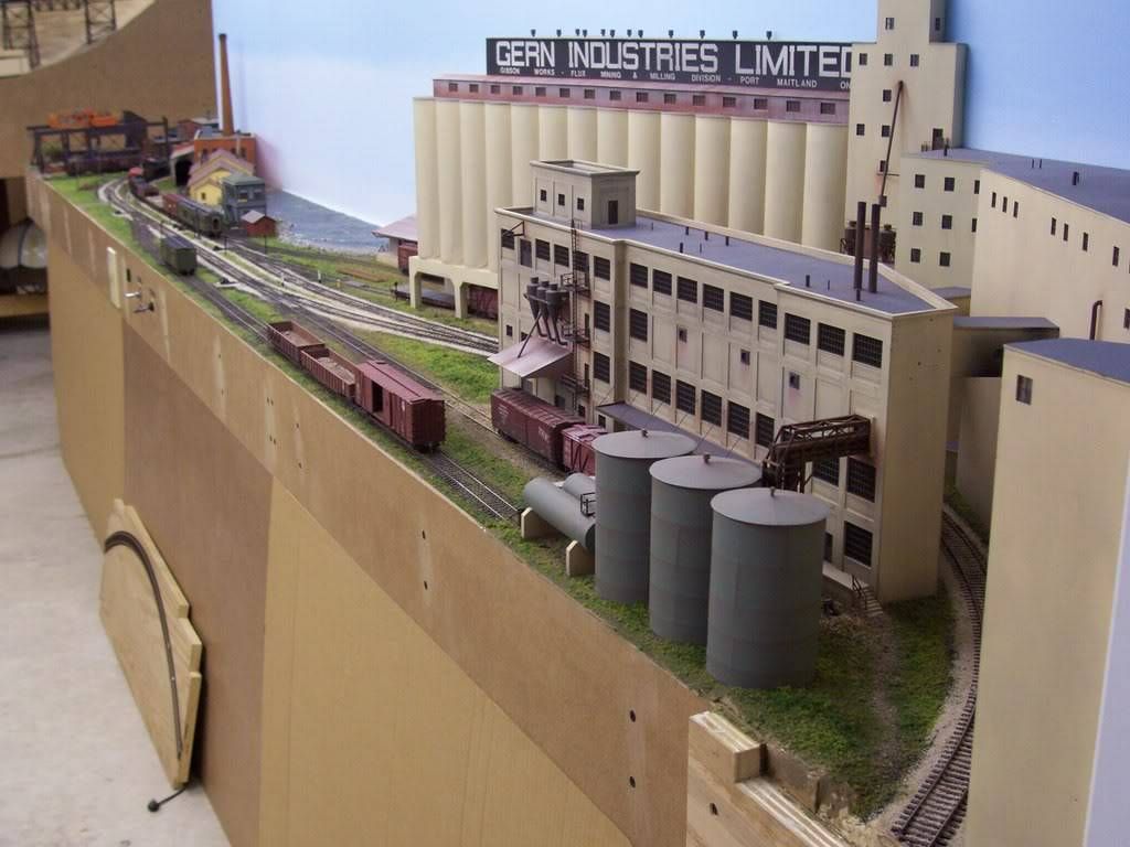

Se preferisci il traffico merci rispetto a quello passeggeri io ti consiglio un bel "switching layout" con ambientazione americana. Puoi realizzarlo sia in scala HO, in tel caso potresti realizzare un bel diorama operativo super dettagliato dove lo scopo è quello di manovrare i carri sui diversi raccordi industriali, oppure in scala N dove, visto lo spazio non trascurabile che hai a disposizione, puoi anche fare del movimento di interi convogli in spettacolari doppie o triple trazioni. Giusto per rendere l'idea di cosa si potrebbe realizzare.
L'ultimo è in scala N ma credo che le dimensioni siano perfettamente compatibili con le tue. Se vai in internet e digiti "shelf layouts" ti si aprirà un mondo dal quale sarà difficile uscirne.

Detto questo vi faccio un piccolo aggiornamento di quanto avrei deciso:
ho rivisto le dimensioni dell'ambiente ma senza comunque stravolgerle; devo tenere conto di altri arredi presenti nel box.
Fatto questo ho scaricato un pdf con le geometrie dei binari Piko A- Gleis; li ho disegnati con Autocad e ne ho tagliato le dime in scala 1/5 tramite un plotter da taglio.
Ho tagliato sempre a plotter quello che sara' il piano del livello di stazione ( sempre in scala 1/5 ) e nel weekend faro' un po' di prove con cartoncino e matita sia in H0 che N cosi' potro' rendermi conto meglio degli ingombri.
Nel frattempo ho abbozzato sempre con Autocad una ipotesi di tracciato in H0; chiedo quindi se potete cortesemente suggerire modifiche e soprattutto evidenziare gli errori.
Per il momento grazie.

A mio modesto parere se il plastico deve essere a scartamento normale la scala H0 non è la scelta migliore date le tue misure: raggi delle curve troppo stretti.
A meno di limitarsi a soli carri corti a due assi...
Se proprio non ti piacciono i possibili soggetti a scartamento ridotto (H0m o H0e) io valuterei la N...

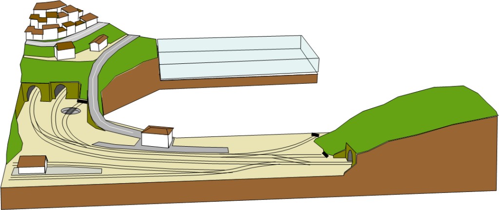

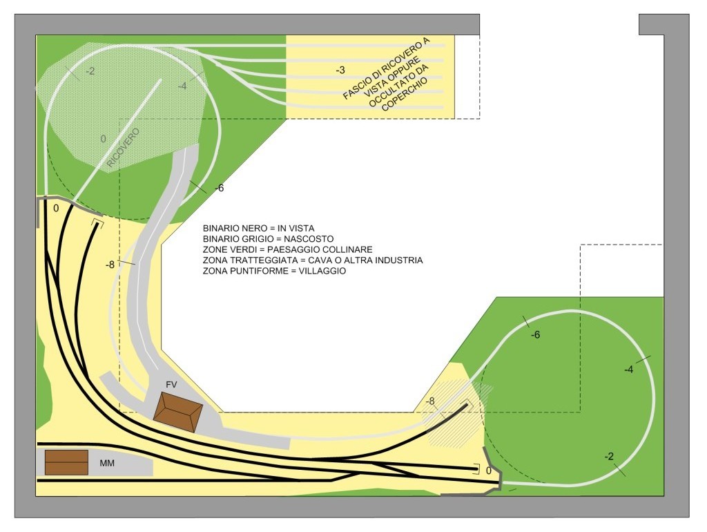

sulla sinistra c' è una finestra o un balcone ? nel primo caso potresti sfruttare lo spazio sotto la finestra, ma credo tu ci abbia già pensato...
Secondo me puoi aumentare un pò i raggi degli elicodiali almeno a 600mm salvaguardando l' apertura della porta e il passaggio nei pressi del banco di lavoro (che magari puoi ridurre di 10cm)
Queste sono idee presa da qualche discussione di po' di anni fa (credo siano di Carlo Borra uno dei maestri di riferimento), magari possono aiutarti come spunto
Layout 2.JPG [ 64.49 KiB | Osservato 7045 volte ]
Plastico 2.jpg [ 62.81 KiB | Osservato 7044 volte ]
Plastico 1.jpg [ 118.85 KiB | Osservato 7044 volte ]

Se vuoi continuare con l'H0 quei raggi di curva sono troppo stretti, specie per degli elicoidali.
Prima di iniziare a fare ipotesi su ipotesi ti suggerisco di:
  1. Leggerti il libro che hai acquistato, che è ottimo;
  2. Cercare e leggerti il libro "track planning for realistic operation" di John Armstrong, una vera e propria bibbia. Vale per l'americano, ma con minime modifiche anche per l'europeo;
  3. Dare una letta alle norme NEM (disponibili anche in italiano sul sito FIMF), specie alla voce che riguarda i raggi minimi di curvatura.
In questo modo riuscirai a farti un'idea di ciò che puoi o non puoi fare.
Nello specifico, in scala H0 ormai sotto i 42 cm di raggio di curvatura non girano molti dei modelli più recenti; ad ogni modo, una curva così stretta, in vista, è un pugno nell'occhio. Se poi hai scelto l'epoca moderna, tieni conto che le carrozze (ma anche certi carri) sono lunghi circa 30 cm in scala, e per non risultare orribili quando transitano, e per evitare problemi di circolazione, chiamano curve ben più ampie di 42 cm (vedi tabelle NEM). In H0, nello spazio che hai a disposizione, per un'ambientazione in Epoca VI, mi limiterei ad uno switching layout che rappresenti il raccordo verso una zona industriale. Se proprio proprio si può aggiungere una linea di parata, o una stazione piuttosto piccola. Con una L di dimensioni non troppo generose non si può fare poi molto di più.
In N lo spazio che hai a disposizione consente di fare piani più grandiosi. Hai detto che hai manualità ed esperienza, valuta tu se te la senti. Una ambientazione merci italiana attuale, in N, è anche abbastanza fattibile. Ravanando un po' in giro il materiale italiano si trova. La N è ovviamente più votata all'esercizio sul plastico che all'iperdettaglio, ma mi pare di aver capito che è ciò che vuoi. Poi entrano in campo altri fattori, tra cui la vista che cala (e qui, io ho la metà dei tuoi anni, ma sono piuttosto sfornito).
