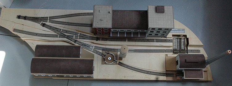

Quindi non ci è voluto molto per decidere di utilizzarlo installandoci una maquette industriale collegata alla linea principale, autonoma come controllo ma dalla ramificazione abbastanza complessa. Anche qui l’epoca di ambientazione è attorno agli anni ’30 del secolo scorso, con gli edifici di ispirazione razionalista dalle dimensioni importanti.
1.jpg [ 232.64 KiB | Osservato 8814 volte ]
nella foto l'intero complesso, in fase di allestimento

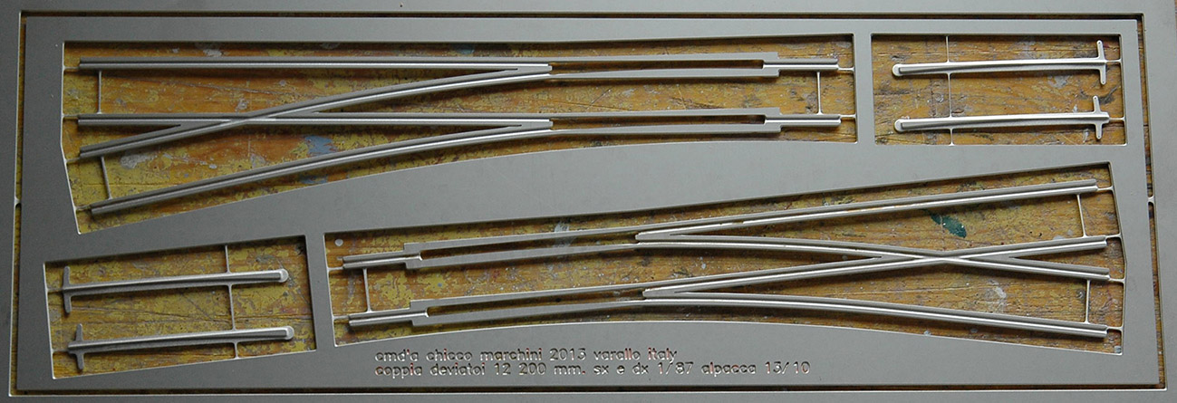

Dopo alcune costosissime prove soprattutto per dimensionare il disegno al grado di incisione su forte spessore, e successivi test di circolabilità, le rotaie Phoenix sono state realizzate in fotoincisione di alpacca da 1,3 mm con gole da 0,6.
6.jpg [ 212.41 KiB | Osservato 8316 volte ]
Lastrina con l'occorrente per realizzare due deviatoi, dx e sx
7.jpg [ 162.53 KiB | Osservato 8316 volte ]
Particolare degli aghi

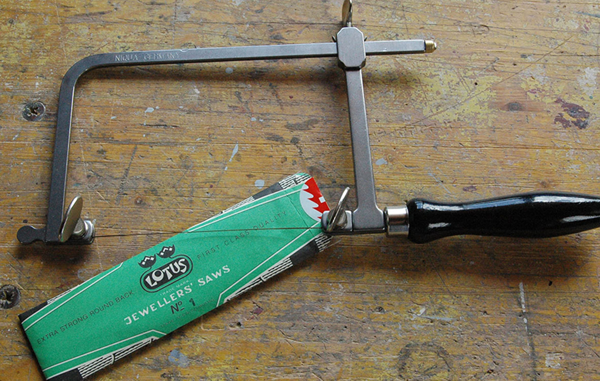

9.jpg [ 279.3 KiB | Osservato 8154 volte ]
