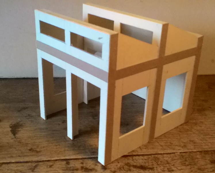

Mi date qualche misura per i portoni di una rimessa locomotive T.E.

Ho guardato un po' in giro, anche sulle norme NEM, poi, su richiesta dei committenti (plastico sociale) le ho impostate un po' abbondanti 50x85.
Per motivi estetici le volevo fare più strette, ma non c'è stato verso.

@ Bomby: prendere a modello le misure di una rimessa vera non mi sembra una buona idea: i modelli hanno tolleranze diverse dalla riduzione in scala degli originali, per esempio i cilindri di una locomotiva a vapore (d'accordo che non è il caso di una rimessa TE...) spanciano notoriamente piú dell'originale; il filo di contatto spazia al reale tra + e - 200 mm (2,3 mm in scala) rispetto all'asse del binario, tra + e - 6,5 mm in H0.
@ Dm: 50 mm per la larghezza non mi sembra per nulla eccessivo, tenendo conto che le norme ne prevedono 48, se i portoni non sono incernierati proprio sullo spigolo e tenendo conto del loro spessore, direi che siamo proprio al limite.
85 mm per l'altezza, forse sí invece, è un pochino esagerato, tenendo conto che il filo di contatto dovrebbe mantenersi sotto i 65 mm dal PdF.

Ho fatto un prototipo in cartone con le misure che mi sono state date ma con solo il primo e l'ultimo elemento, alla fine ce ne saranno 7.
Sul frontale mi sarebbe piaciuto mettere la cornice più scura, ma lo spazio è quello che è :(
Sul retro non ci sono finestre perchè sarà addossato ad un muro (o ad un monte, boh ?)

Beh, sì. Però ci sono comunque le norme NEM che danno una mano a stabilire la sagoma limite.

E comunque non ci vuole molto a fare una prova di sagoma, basta un modello "largo", un binario e un foglio di carta con ritagliata la sagoma. Si parte dalla misura realistica, si prova, e si allarga finchè il modello non passa con un minimo di tolleranza.
