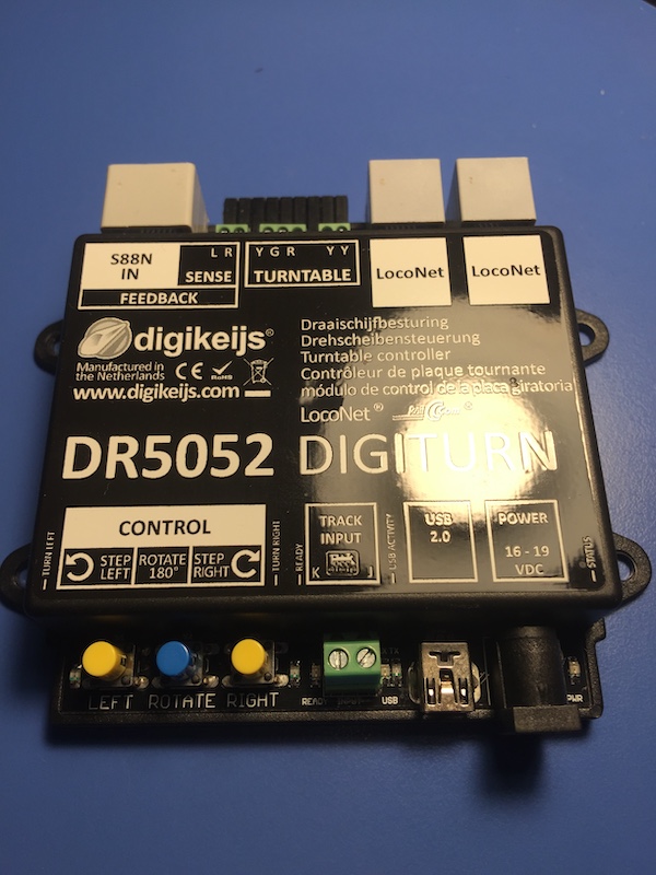

Io ho i decoder Lenz LS150, 6x motori Tillig, 16x mtb-model MP1 e Digikejis 2x DR4018 e DR5052 per la piattaforma, la centrale/booster è la Roco 10764. Vorrei collegare solo questi enti, in primis deviatoi e decoder alla centrale, poi in seguito installerò i segnali e le luci.
Ma ho molta difficoltà nel realizzare l'impianto elettrico, in linea di principio ho capito i collegamenti da realizzare, ma poi mi blocco perchè non so come andare avanti

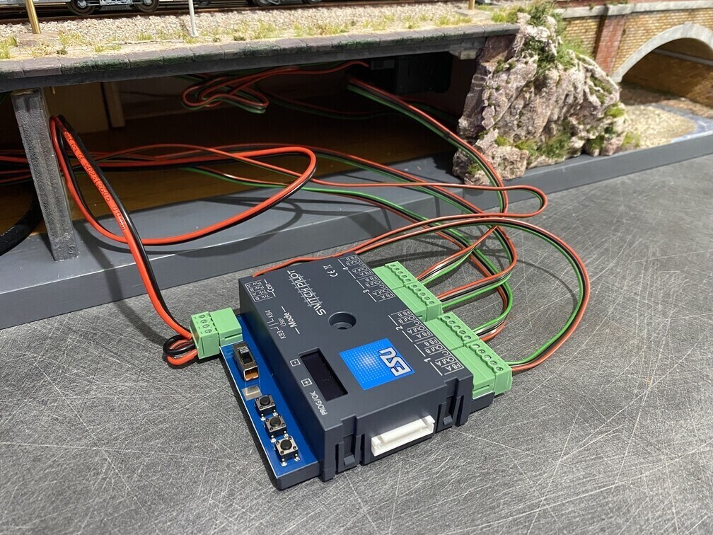

IMG_7490.jpeg [ 297.1 KiB | Osservato 7245 volte ]
Questo è come ho collegato io il mio decoder
Il capo di sinistra è quello di alimentazione del decoder. In questo caso, visto che lo potevo fare, l’alimentazione dai binari, va al decoder. i quattro cavetti di destra sono quelli che dal decoder vanno ai quattro motori. L’unica cosa da rispettare è il cavo nero centrale, il rosso è verde, possono essere messi indifferentemente a sinistra o a destra del cavo nero, a seconda di di come si posizionerà il lago dello scambio. se l’inverti, semplicemente si muoverà al contrario rispetto rispetto al simbolo indicato sulla centrale centrale.

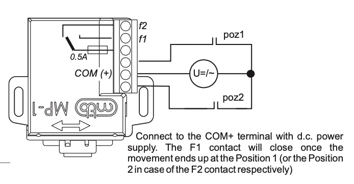

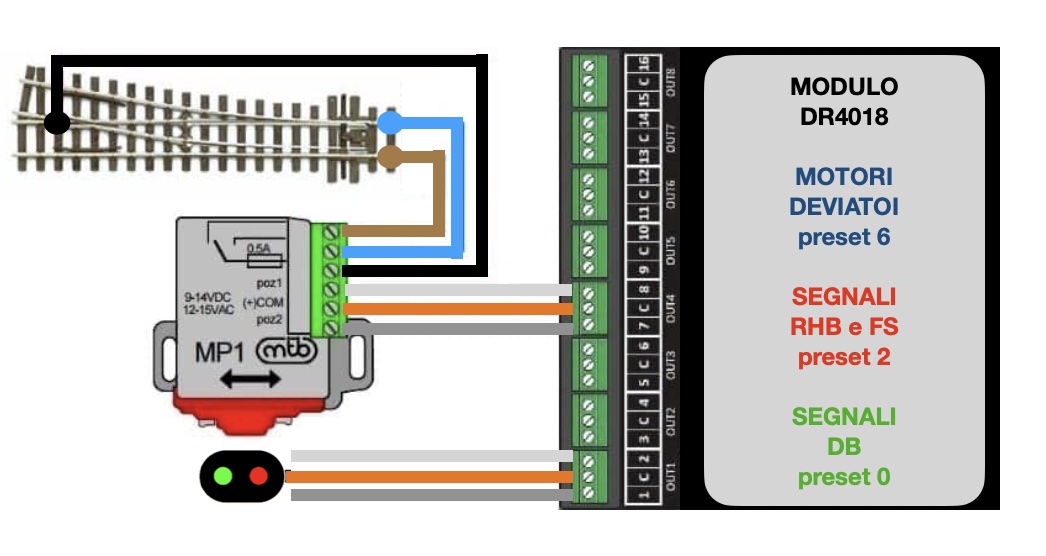

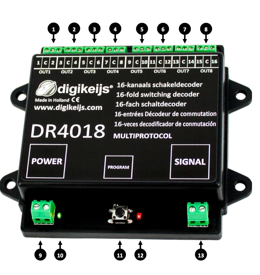

Io uso decoder DR 4018 e motori MTB MP1.
Ti illustro i collegamenti come li ho fatti io.
1. prelevo il segnale DCC dalla centrale e lo invio all'ingresso "SIGNAL" del decoder. Nel mio caso i decoder sono raggruppati e quindi ho trovato più comodo fare una derivazione del segnale DCC apposita, duplicando l'uscita "binari" subito a valle della centrale con un mammut.
2. alimento i decoder (ingresso "POWER") con un alimentatore 12V 6A (costa pochi euro) per non sottrarre amperaggio dalla centrale che così va esclusivamente ai treni
3. collego le uscite ("OUT 1" ... "OUT 8") con i motori seguendo lo schema che allego. Io ho scelto i colori dello schema ma tu puoi fare quello che vuoi, utilizzando i tuoi cavi Roco. Basta che rispetti l'ordine 1/C/2 che ti sei scelto.
Il motore poi può essere anche utilizzato per polarizzare il cuore (segui lo schema che ti allego).
Il vantaggio di usare l'accoppiata tra DR 4018 e MTB MP1 è che il primo ha un "preset" adatto ai secondi: il numero 6.
Appena usciti dalla scatola i decoder hanno il valore della CV 47 pari a 0 (preset adatto ai motori a bobina) ma la Digikeijs ne aveva previsto numerosi altri tra cui il n° 6 per i motori come il nostro.
Quindi basta che modifichi la CV 47 (da 0 a 6) e non devi fare altro.
Ti allego degli schemi che spero ti possano essere utili:

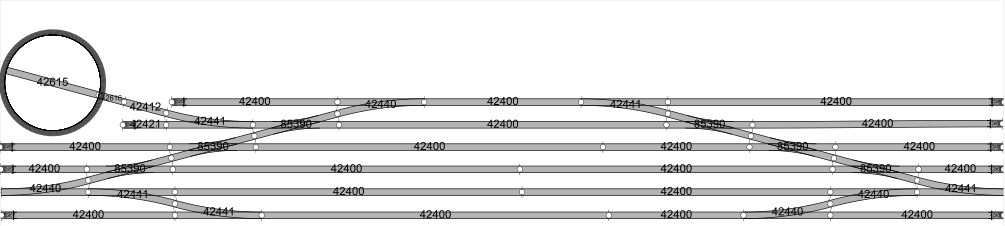

Con il mio piccolo impianto, conviene dividere l'alimentazione? Visto che non è così grande. Per ora ho gli alimentatori Roco 10725 e Roco 10850, bastano o ne devo prendere altri? Allego lo schema che così è più comprensibile per tutti :D
Prova.jpg [ 81.6 KiB | Osservato 7212 volte ]

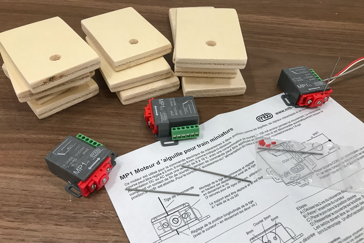

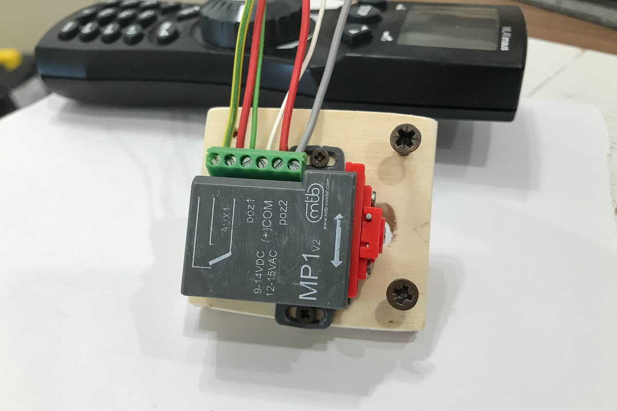

il principale difetto del motore MTB MP1 è, a mio parere, la dimensione ridotta dell'attacco delle due vitine per fissarlo al plastico.
Sono troppo attaccate al corpo del motore e relativamente fragili.
Lavorando dal basso, spesso in posizioni scomode, non sono esattamente il massimo.

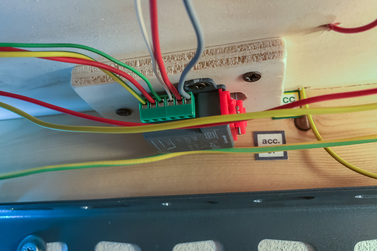

Io ho risolto creandomi delle piccole basette in legno.
Lavoro comodamente sul tavolo, fissando con tutta calma il motore alla basetta e predisponendo i sei cavetti colorati che servono (spezzoni da circa 10 cm che terminano in due mammut da 3: uno per l'alimentazione del deviatoio e l'altro per la polarizzazione del cuore).
Quindi vado a posizionare la basetta sotto al plastico usando viti più grandi e nella posizione dove risultano più facili da avvitare:
