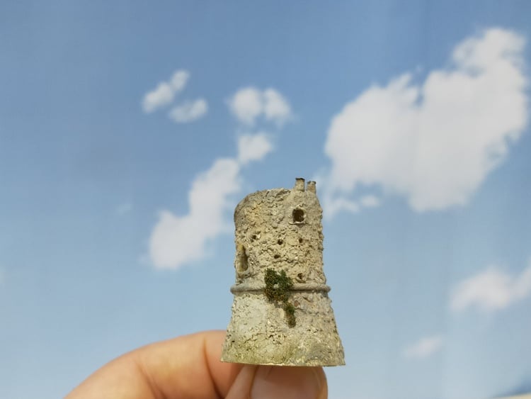

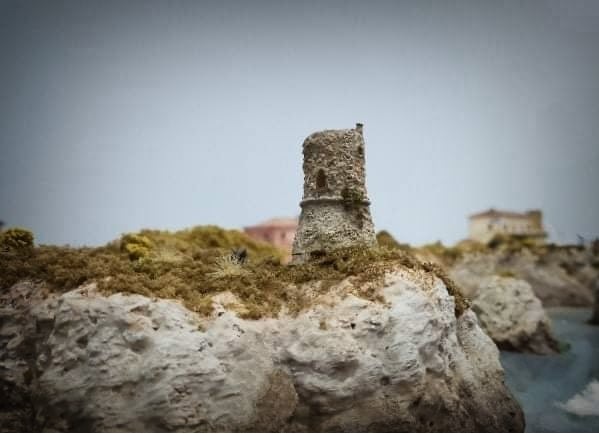

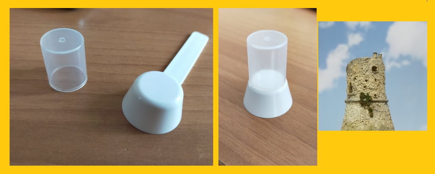

Torre di avvistamento Saraceni realizzata con un misurino e un tappo!Scala N :wink: :D

Axel è un genio... :) :) :) Il suo concetto di modellismo low cost è disarmante... :) :) :)
Se in Italia ci fosse un Ministero del Riciclo, ne sarebbe il Ministro honoris causa... :lol: :lol: :lol:
Complimenti !
Domanda: come hai ottenuto l' intonacatura e, specialmente, come hai fatto a farla aggrappare ad una superficie così liscia ?

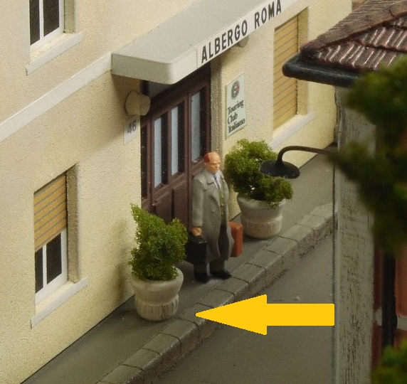

Grazie Stefano!Un tempo ero pure peggio, nel senso che tiravo fuori oggetti modellistici da cose che con il modellismo non c'entrano nulla, come ad esempio la parte metallica terminale dei tasselli da muro fisher che diventano vasi per fiori (foto C.Borra) :lol: :lol: :lol:
Allora per fare aggrappare l'intonaco ho usato colla bostick molto fluida sulla quale ho cosparso della sabbiolina mista a borotalco.Poi il tutto è stato verniciato con tempera murale.Porta e finestra le ho ricavate a caldo mediante apposita punta di un saldatore. :wink:
