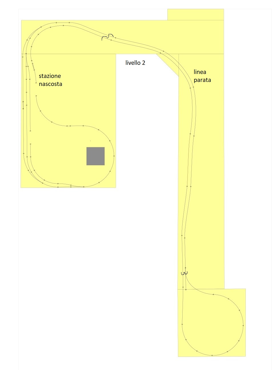

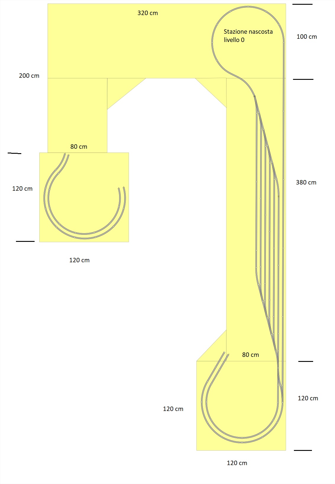

Ciao a tutti. Posto due nuove immagini per livello 1 e livello 2 di qualche correzione suggerita. Manca stazione nascosta "decente" con raccordi alle varie linee e pensare ai cappi di ritorno. Mi piacerebbe aggiungere una linea singola. Accetto volentieri consigli e/ o critiche.
Plastico 2.jpg [ 49.56 KiB | Osservato 9891 volte ]
 Oggetto del messaggio: Re: Richiesta consiglio per nuovo plastico
MessaggioInviato: venerdì 14 maggio 2021, 13:00
Nome: magMekVE
Iscritto il: sabato 8 maggio 2021, 13:02
Messaggi: 37
Località: Usa
Non risulta caricato un file...
Plastico 1.jpg [ 94.53 KiB | Osservato 9871 volte ]

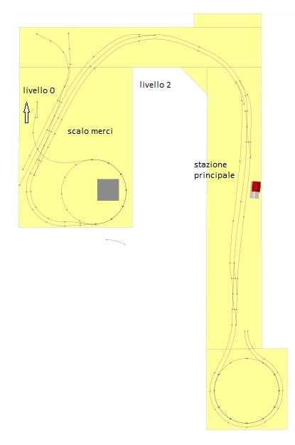

Buongiorno
sono ancora in altissimo mare con la stesura del tracciato....poche idee e confuse. Allego 2 jpg con qualche prova e niente più. Una domanda: al momento dispongo di binari roco line senza massicciata che vorrei recuperare e posare (credo il 20-30% del totale). Consigliate l'utilizzo della stesse serie per proseguire oppure altre marche (peco etc..) per il restante? A livello economico l'esborso sarebbe indicativamente lo stesso?
Qualsiasi consiglio è graditissimo....anche insulti :lol: :lol:
Plastico prova 1.jpg [ 136.34 KiB | Osservato 9501 volte ]
Plastico prova.jpg [ 166.43 KiB | Osservato 9501 volte ]
MessaggioInviato: sabato 22 maggio 2021, 0:18
Nome: Santino Toscano
Messaggi: 1972
Ciao ... no dai insulti mai! anzi ... solo supporto morale.
A parte le varie riviste che puoi trovare nello store DUEGI (TTM e speciali vari), gli esempi che puoi trovare su questo forum ecc. mi permetto al momento di consigliarti questo sito https://www.gleisplan.ch/glp_H0.html dove puoi trovare qualche esempio interessante o comunque qualche idea da utilizzare nel tuo/vostro progetto.
Per quanto riguarda i binari io, personalmente proseguirei con i ROCO LINE, per restare sul commerciale di ampia diffusione, e a secondo del bisogno darei un occhiata anche ai TILLIG e/o PIKO (sempre codice 87).
Se poi volete avere un esasperato realismo, soprattutto con gli scambi o deviatoi (chiamali come vuoi) per lunghezza e angolo di deviata, puoi pensare ai Weinert oppure a produzioni artigianali o all'autocostruzione, con ovviamente costi maggiori.
Insomma di impegno, "spremitura di meningi" e lavoro, ne avete tanto da fare (io sono al lavoro da circa 2 anni con pochi alti e nmolti bassi :roll: ), e al di là delle mie parole sopra scritte, il consiglio principale che vi si può dare è il seguente "non siate frettolosi, ma siate pazienti e lungimiranti" :wink:
MessaggioInviato: sabato 22 maggio 2021, 6:59
Messaggi: 2100
Località: Borgosesia (VC)
Per quanto riguarda il tracciato faccio fatica a darti un consiglio.
Troppi elementi soggettivi in gioco...
Hai a disposizione uno spazio considerevole ma la decisione di riprodurre una stazione di transito su una linea a due binari non aiuta.
Io invece privilegerei il realismo e quindi opterei per una linea secondaria a un solo binario.
Con cappi di ritorno (e stazioni nascoste) alle due estremità per gestire un variato traffico da punto a punto.
La lunghezza della stazione risulterebbe sempre un compromesso ma ben più accettabile.
Per quanto riguarda la scelta dell'armamento io andrei con i Peco codice 75.
Ho fatto un rapido confronto utilizzando i prezzi di un noto sito livornese:
- il deviatoio Peco (angolo 12° e raggio 914 mm) costa 18,50 €;
- il deviatoio Roco (angolo 15° e raggio 873 mm) costa 27,20 €.
E di deviatoi il tuo progetto ne prevede parecchi!
Se poi volessi utilizzare i motori sottopancia Roco il costo sale alle stelle...
Anche il fondamentale binario flessibile ha costi diversi (Peco 4,99€, Roco 7,60€).
Tra l'altro vedo che i migliori plastici pubblicati dall'editore che ci ospita sono quasi sempre realizzati proprio con i Peco.
I tuoi Roco li potresti comunque impiegare nelle parti nascoste...

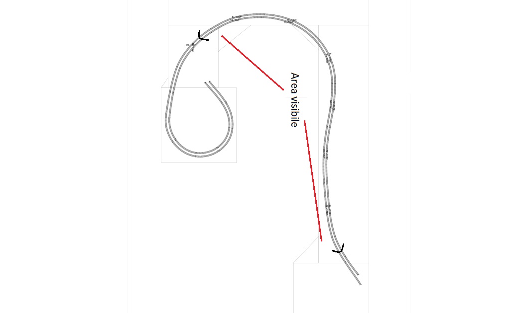

Buongiorno a tutti.
il plastico prosegue piano piano...vorrei approfondire come stendere una doppia linea che praticamente è composta da due curve (una opposta all'altra) con un raggio che si aggira attorno ai 120 cm. Vorrei inclinare i due binari come dal vero, considerando nella realizzazione anche la sede dei binari completa: linea aerea, cavidotti etc etc. Qual'è la tecnica che mi permette di avere inclinazioni omogenee Grazie a tutti. Saluti
Linea AV.jpg [ 39.76 KiB | Osservato 8477 volte ]
MessaggioInviato: sabato 17 luglio 2021, 9:46
Messaggi: 2829
Salve,
Nel primo disegno hai la stazione di transito a due binari. Se decidi di realizzarla fai in modo che i binari di transito non siano coinvolti in deviate improvvise.....non avrebbe senso.
Io uso il roco....ottimo binario e sempre reperibile. Codice 83....e li circola tutto e sicuramente piu di un codice 75 come il peco. Come deviata scambi roco hai si il 15 ° ma hai anche il 10°, poi dipende dallo spazio che hai.
Se decidi per il roco motorizza mtb sottoplancia.
Auguri
Brenner

Buongiorno, grazie delle risposte. I disegni precedenti erano prove. Mi sono collegato al post per praticità. La linea doppio binario che si vede nell’ ultimo jpg è ala linea di parata a se stante. I flessibili utilizzati sono peco 75. Grazie
MessaggioInviato: sabato 17 luglio 2021, 15:37
Piuttosto, se vuoi riprodurre la stazione, va bene lasciarla in curva, ma perchè piazzarla nel punto più stretto della stanza? Hai a disposizione una parete lunga, io sfrutterei quella.
