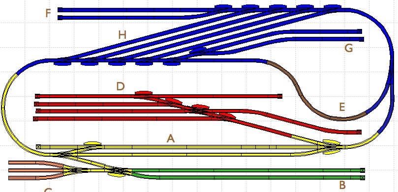

Commento file: Questo è lo schema da cui sono partito. Il modulo della stazione fantasma H è composto da 3 flessibili piko a da 94 cm e rappresenta il modulo massimo del plastico. La stazione passante A diventa di 5 binari e la zona merci D è totalmente modificata. Infine la stazione di testa B è staccata e sta nella parte opposta della stanza. Per ora ho progettato tutto in any rail tranne la stazione di testa...provo e riprovo ma non trovo mai uno schema che mi soddisfi. Ovviamente i binari della stazione fantasma sono aumentati ed è prevista una seconda stazione fantasma passante al piano inferiore. vorrei sapere se c'è un modo di condividere progetti any rail su questo forum...renderebbe tutto più facile1
magia completo.jpg [ 138.41 KiB | Osservato 8032 volte ]
Questo è lo schema da cui sono partito... e ora è diventato un mostro da far invidia al plastico del giovi :D

Grazie Stefano... hai capito perfettamente la mia idea... due stazioni in vista (una passante e una di testa )e tante nascoste con anelli di ritorno e piazzali di incrocio e sosta... in modo da vedere un treno che transita, o che sosta e riparte in una stazione, per poi rivederlo molto tempo dopo arrivare in stazione di testa dove può essere scomposto o parcheggiato... e mentre scompongo e ricompongo merci con il tiro al bersaglio nella zona scalo... reversibili e altre composizioni transitano in stazione o sul binario di parata.

Vi do altri dettagli del mio progetto affinchè sia sempre più chiara la mia idea. Armamento: per ora ho progettato tutto con piko A senza massicciata per la facilità di geometria... ho inserito gli sgancia vagoni da remoto della roco (anche se per lo sganciamento ho più opzioni tra cui scegliere e anche su questo ho parecchie domande da fare!).
Questa è la lista dei rotabili prevista al minimo:
reversibili: ALe 801, ALe 803, Ale 601, etr 250 arlecchino, Aln 668, Aln 663, E646 con 4/6 carrozze MDVC
loco elettriche passeggeri: tartaruga, caimano, tigre, E646 (grigio verde)
loco elettriche merci: E626, E 636, E 645, E428
loco diesel: D143, D445, D245
ci sarà anche una E424 con centoporte e/o corbellini
Le formazioni reversibili (a parte la navetta MDVC) sono tutte corte (al massimo 4 carrozze) e si muovono con una logica punto a punto (tra le stazioni in vista A e B e le nascoste F e G..
I 4 merci partono dalla stazione fantasma H mentre i 4 passeggeri partono dalla nuova stazione fantasma al piano inferiore. Come potete vedere le possibilità di itinerario sono molto ampie (tenete presente che il binario di corretto tracciato della stazione A lo ho separato dalla stessa trasformandolo in binario di parata, in modo di poter scegliere se entrare in stazione o transitare velocemente. Per quanto riguarda l'automazione sono orientato verso il sistema zimo con gestione tramite pc (mi sembra quello che risponde meglio alle mie esigenze di programmazione itinerari e anche in relazione a frenata e accelerazione ).

Un plastico 7x12m=84m2 equivale alla superficie di un appartamento, e neanche piccolissimo...
Superfici del genere sono alla portata di pochi...Perfino i club raramente dispongono di una tale superficie da adibire a plastico.
E anche avendo a disposizione una superficie del genere, occorre tantissimo denaro, tantissimo tempo e tanta tanta determinazione e costanza.
Plastici medio-grandi, come San Satiro ( che mi piace tantissimo... :) :) :) ) di Riccardo Alberoni difficilmente sono il frutto del lavoro di un singolo appassionato, ma vengono costruiti da un piccolo gruppo di amici in un lasso di tempo piuttosto lungo.
Non solo, maggiore è la grandezza e complicazione, maggiore è la manutenzione necessaria.
Personalmente, se proprio debbo sognare, in una superficie come quella da te ipotizzata ragionerei di un plastico tedesco in 0, o americano in 0n3 o in IIm.
Rimanendo più sul concreto, ti consiglieri di cominciare costruendo un qualcosa di modulare che possa poi essere inserito anche in un plastico più grande.
Ad esempio, dato che ti piacciono le manovre ( pure a me... ), potresti realizzare una stazione di testa a moduli. Aggiungendo altri moduli per ottenere un anello di ritorno o una seconda tazione di testa puoi ottenere un qualcosa di operativo e di divertente con un investimento piccolo in tempo e in denaro.
