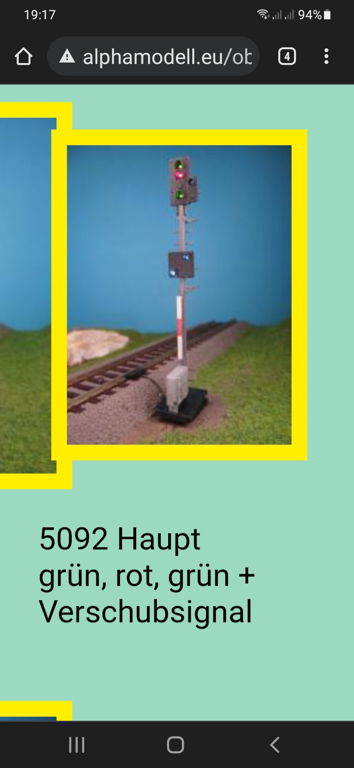

Ho acquistato dei segnali OBB per il plastico ma dentro la confezione non è presente nessuna spiegazione di come collegarlo.
L articolo è il 5082 e simili che oltre al rosso/verde ha la segnalazione di riduzione velocità con doppio verde o con giallo verde.
In piu ha un indicatore sottostante per la manovra.
Sono numerosi i pin sotto il segnale e non saprei proprio quali sono i collegamenti da effettuare.

È come questo 5092 e 5082 hanno i medesimi pin e funzioni.
Su tutorial ho trovato solo il video di youtube che poco si capisce e quasi nulla fa vedere.
Su sito di alphamodell c'è una spiegazione in tedesco dove parla del connettore ma senza schemi. Da quanto ho capito il pin centrale è il comune e gli altri le varie luci.

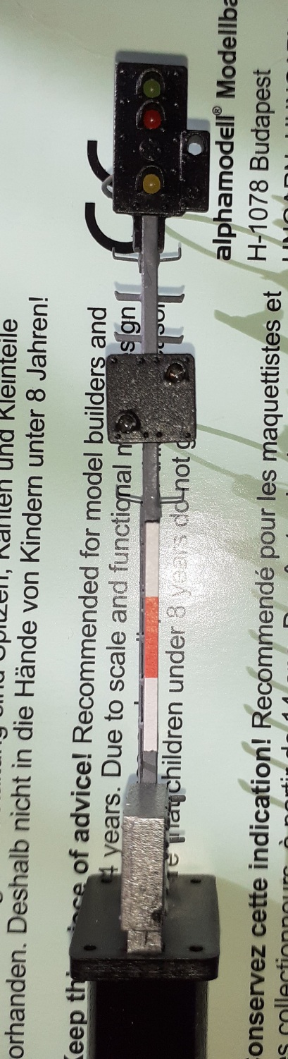

Allora...mi sono aiutato da solo.
Per info utili questo è quanto:
Il segnale indagato è come da foto.
Ha la possibilità di averei seguenti aspetti:
Luce rossa, luce verde, luce verde e gialla (velocità 40 km.h) ,luci manovra.art 5082

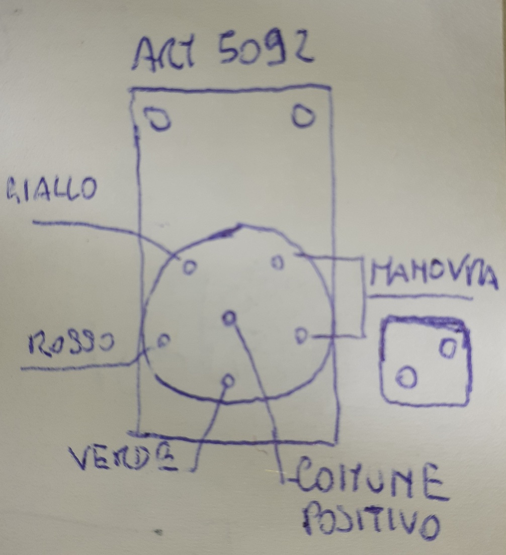

I pin sotto il segnale vanno collegati secondo lo schema da me riprodotto:
Si ricorda che il comune è positivo.
I pin sono da vedere con segnale sdraiato in avanti con luci verso l alto.
I collegamenti sono gli stessi per il segnale con due luci verdi anziché gialla e verde ( velocità 60 km.h)art 5092
Nel collegamento il verde in alto starà al posto del giallo.
