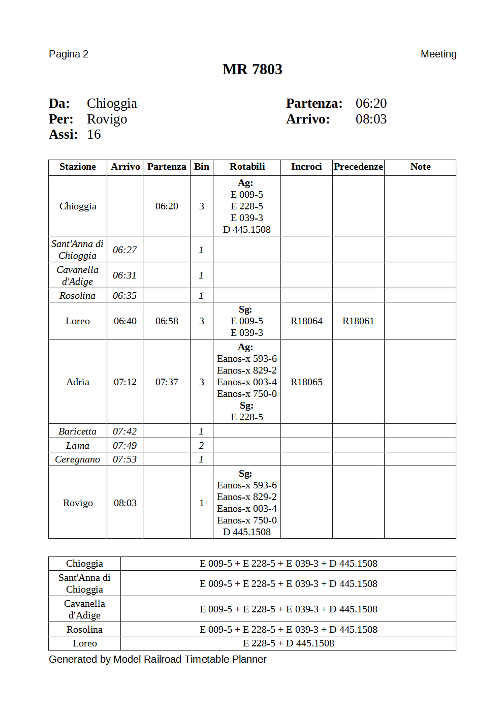

Terminata la progettazione dell'orario (o anche a metà dell'opera) è possibile stampare:
  • Il grafico orario di ciascuna linea ferroviaria in PDF, SVG o con stampante (vedi foto sopra)
  • I fascicoli per ciascun macchinista e per ciascun capo stazione, in formato ODT (LibreOffice Writer) (vedi allegato)

Di seguito un esempio dello schema per la stazione di Adria che mostra un treno in arrivo al binario 3.
Commento file: Esempio di fascicolo per macchinista
turno_D.png [ 125.44 KiB | Osservato 8272 volte ]
