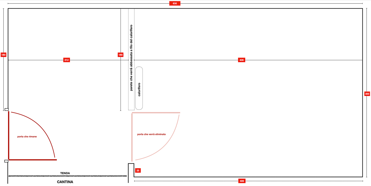

Buona domenica a tutti.
Come probabilmente avete già letto (nel thread “Ricomincio da tre”) sto smontando i miei due plastici con l’intenzione di costruirne uno nuovo, che mi permetta di far convivere ben tre soggetti: RhB, DB e FS.
Ho pensato di aprire un nuovo argomento focalizzato unicamente sulla scelta del progetto.
Partirei dalle misure a disposizione.
Farò abbattere parzialmente la parete che separa la stanza del vecchio plastico dalla cantina.
Non completamente per due motivi: non voglio dover rifare il pavimento né spostare le prese elettriche che sono proprio su quella parete.
Verrà quindi tolta la porta e lasciato un muretto alto quanto il calorifero (1 metro).
Il calorifero è sicuramente spostabile ma è un costo ed una complicazione che mi risparmierei.
Tra l’altro in tutti i progetti elaborati, le pareti risulteranno completamente occupate dal plastico e quindi la posizione centrale non è poi così fuori luogo (voglio tenere la fonte di calore il più lontano possibile dalle rotaie).
L’idea è di nascondere il calorifero con una sorta di penisola del plastico, con adeguato isolamento.
misure stanza.jpg [ 73.08 KiB | Osservato 3482 volte ]

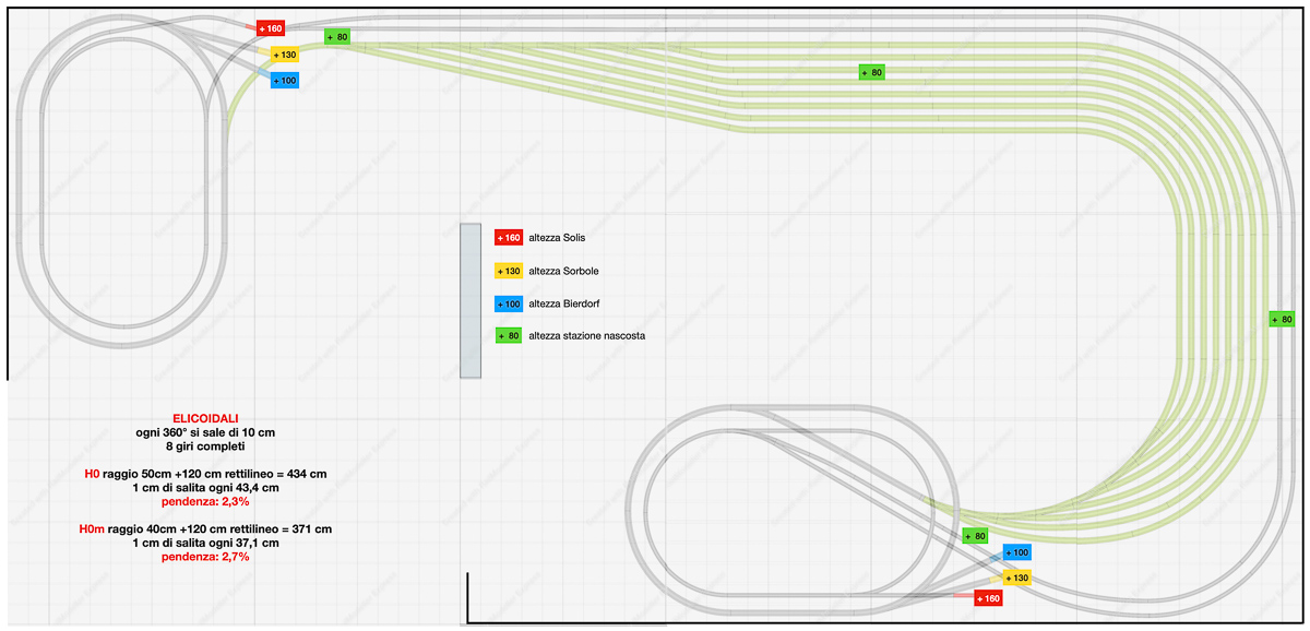

Ho infine elaborato un terzo progetto.
L’obiettivo è stato eliminare del tutto l’ostacolo che rende complesso l’ingresso nella stanza.
Alcuni di voi hanno criticato questo aspetto e anche mia moglie continua a dirmi che eventuali visitatori potrebbero essere in difficoltà.
Ho quindi pensato ad una forma a U con due grandi elicoidali alle estremità.
Francamente il progetto non mi entusiasma!
Mi costringe a fare non due ma tre mensole ad altezze differenti per ospitare i tre soggetti.
Gioco forza ho quindi dovuto ridurre a soli 30 centimetri la distanza in altezza tra i plastici.
Inoltre le stazioni devono stare tutte sullo stesso lato.
La sola “Solis” ci potrebbe stare anche sulla destra ma molto compressa.
Ma soprattutto l’elicoidale di destra risulta molto fastidiosa in quella posizione nonché visivamente imponente essendo alta oltre 170 cm.
Per entrambe le elicoidali la parte superiore farebbe parte del paesaggio di “Solis”.
La stazione nascosta sarebbe a 80 cm.
Per entrare dentro le elicoidali bisogna quindi abbassarsi parecchio.
Per raggiungere la stazione nascosta da “Solis” servono 8 anelli completi.
Per “Sorbole” 5 e per “Bierdorf” 2.
Ve lo mostro, anche se non mi convince…
Elicoidali e stazione nascosta.jpg [ 238.93 KiB | Osservato 3477 volte ]

 Oggetto del messaggio: Re: Quale progetto per il nuovo plastico?
MessaggioInviato: domenica 13 febbraio 2022, 18:03
Messaggi: 101
la disposizione a U non mi dispiace
però stazioni una per lato
sposterei elicoidale a destra nella cantina sopra gli scaffali e andrei in alto con le stazioni nascoste sopra i plastici
magari non abbatterei nemmeno il muro ma solo fori per passare
sotto l'elicoidale a sinistra ci sta altro scaffale cantina
Elicoidali e altimetria.jpg [ 115.89 KiB | Osservato 3407 volte ]
MessaggioInviato: domenica 13 febbraio 2022, 18:38
Messaggi: 1412
Località: Borgosesia (VC)
danilo23665 ha scritto:
...sposterei elicoidale a destra nella cantina sopra gli scaffali...
Purtroppo quella zona è "off limits".
Dopo lunga trattativa sono riuscito ad ottenere mezza cantina.
L'altra metà è scaffalata fino al soffitto e piena come un uovo.
Rischierei il divorzio... :mrgreen:
...andrei in alto con le stazioni nascoste sopra i plastici...
A questo non avevo pensato.
Però se le linee a vista sono tra i 100 e i 150 cm da terra quella nascosta non sarebbe troppo alta e quindi difficile da raggiungere?
...magari non abbatterei nemmeno il muro ma solo fori per passare
Era stata la mia prima idea, realizzabile facilmente da me senza scomodare il muratore.
Però il colpo d'occhio di una parete lunga 6,3 metri e tutta sfruttata per il plastico mi fa propendere per l'abbattimento.
Senza rimarrei con i "soli" 4 metri dell'attuale Solis (+ l'elicoidale oltre la parete).
Decisamente meno interessante.
però stazioni una per lato...
...fattibile con la tua soluzione di spostamento dell'elicoidale di destra, che però, come detto, non posso attuare... :(
Con i miei vincoli solo Solis potrebbe essere spostato sul lato destro.
Le due stazioni H0 sono troppo lunghe.
Comunque ti ringrazio, mi dai sempre spunti interessanti a cui non avevo pensato.
:wink:
P.S.
gli altri due progetti non ti piacciono?
MessaggioInviato: domenica 13 febbraio 2022, 23:12
Messaggi: 101
ciao Luca mi piace quattro stazioni come modificato per tre impianti separati però la soluzione con elicoidali forse la preferisco
studia questa e vai a favore di cantina ne togli un pezzo da una parte ma ne rimetti dall'altra
MessaggioInviato: lunedì 14 febbraio 2022, 8:38
Messaggi: 1412
ciao Luca mi piace quattro stazioni come modificato per tre impianti separati...
Ciao Danilo.
Non ho dimenticato la tua proposta al riguardo, me la sto studiando...
...però la soluzione con elicoidali forse la preferisco, studia questa...
Purtroppo l'assetto della cantina non è modificabile.
Però non vale ridurre le dimensioni degli elicoidali :mrgreen: :mrgreen:
Quelli disegnati da te imporrebbero pendenze eccessive...

Non la vedo così drammatica.
Tra calorifero e parte destra del plastico rimane un passaggio sufficientemente ampio.
Il calorifero e il muretto rimarranno in bella vista durante i lavori.
Penso ad una mensola che lo copra temporaneamente e che risulterà utile come punto d'appoggio.
Poi a plastico quasi ultimato nasconderò definitivamente il calorifero sotto una penisola attaccata al lato sinistro (che probabilmente ospiterà la stazione di "Bierdorf") e contenente il borgo antico di "Bierdorf".
Con a una lastra metallica e adeguato materiale isolante per evitare che il calore danneggi la plastica degli edifici.

Ciao Luca! provo a darti un'idea, a cui magari hai anche già pensato... ma non si sa mai...
se non ho visto male il precedente plastico era poggiato su esili gambine di legno... e se abbandonassi quella struttura per far poggiare tutto il plastico sopra a dei. mobiletti che allo stesso tempo fanno sia da supporto sia da ripostiglio? potresti spostare la roba dalle scaffalature a sotto al plastico, dando anche maggior ordine al tutto... allo stesso modo potresti appendere alle pareti sopra al plastico dei mobili pensili (come quelli delle cucine per intenderci e alla loro base applicare l illuminazione a strisce di LED per. il. plastico stesso...

Ciao Lorenzo, grazie per i suggerimenti.
Forte dell'esperienza maturata, penso di organizzare la parte al di sotto del plastico più basso in maniera adeguata.
Ci sarà spazio per nasconderci un tavolo da lavoro che ho già (misura 50x100 e quando in uso starà in centro alla stanza).
Ci saranno mensole fissate alle pareti per appoggiare materiale che si usa di rado e almeno una cassettiera facilmente accessibile.
Dovrò poi studiare un supporto per il PC (che va acquistato) e per la centralina.
Cassettiera e supporto PC saranno su ruote o comunque estraibili per consentire di accedere liberamente al plastico dal basso (motore deviatoi, impianto elettrico...).
Quanto allo spazio sopra al plastico: non ne rimane molto purtroppo...
Con il plastico RhB che si situa a 150/160 cm da terra e almeno 40/45 cm di fondale si arriva a 2 metri.
La stanza è alta 2,4 m.
Di sicuro devo studiare bene l'illuminazione e tra le soluzioni che sto valutando c'è anche un mensolone con faretti a led.
Sopra questa mensola qualcosa si potrebbe fare ma non so se ne varrebbe la pena per soli 30/35 cm sfruttabili: ne ho già di spazio sotto al plastico...
Ho visto da tempo il gran lavoro che hai fatto per il tuo plastico, io mi accontenterei di quanto descritto...
Quanto al supporto del vecchio "Solis": tutt'altro che esile!
Considera che la struttura era solidamente fissata alle pareti sul lato posteriore mentre poggiava su gambe in abete 4x4 o 4x5 sul lato anteriore.
Nello smontarlo (una faticaccia, a breve riprendo...) ho verificato che anche togliendo le gambe anteriori il supporto posteriore era sufficientemente robusto da sostenere il peso del plastico...

ok mi sembravano più piccole le zampe anteriori... forse perché abituato alle mie 7x7 accoppiate ma io costruisco sempre per eccesso :lol:
mea culpa non avevo calcolato lo spazio rimanente verso il soffitto.. proposta inutile la mia evidentemente
per il computer se deve gestire solo il programma di gestione del plastico valuta un minipc, è una scatoletta 13*13*4 che attacchi direttamente dietro al monitor con due viti. certo non ha prestazioni a prova di autocad3d ma per gestire qualche treno e qualche scambio direi che vada più che bene e poi, cosa che non guasta, costa poco... circa 150€....
