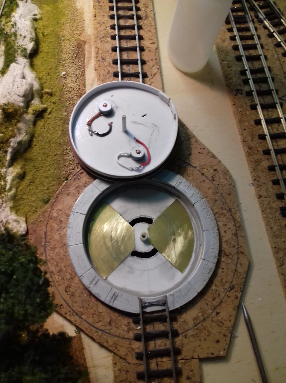

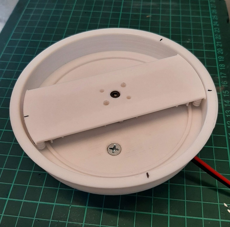

Buongiorno a tutti. Uno degli indubbi vantaggi di internet è che con un po' di pazienza si riescono a trovare progetti e idee molto interessanti per il nostro hobby. Sul noto sito thingiverse, dedicato alla stampa 3D ho trovato i disegni per realizzare una piattaforma girevole a scartamento 9 mm di circa 10 cm di diametro, corrispondente più o meno ad una piattaforma da 9 metri al vetro, ideale ad esempio per la giratura delle Emmine. Avendo in costruzione un plastico a moduli riproducente una linea a scartamento ridotto freelance in H0e ed avendo già provato a costruire in legno una piattaforma girevole manuale più piccola ma dal funzionamento non proprio ineccepibile, ho deciso di provare questa realizzazione utilizzando la stampa 3d.
Il progetto ideato da un modellista inglese prevede poi l'automazione del funzionamento della piattaforma tramite un motore passo-passo pilotato da una scheda Arduino. Il codice del programma (sketch) è già allegato ai disegni.
Dopo la stampa, queste sono le prime prove di montaggio:

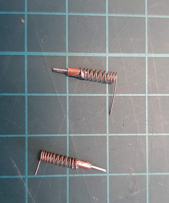

Sul fondo ci sono due semicerchi di rame su cui scorrono dei contatti striscianti montati sul ponte girevole e saldati ai binari.
I contatti striscianti sono stati realizzati con filo di rame e delle molle per carboncini per motori a spazzole recuperate da alcuni ricambi che avevo da parte.
20220713_104436(1).jpg [ 125.77 KiB | Osservato 7067 volte ]

I due contatti striscianti sono inseriti nei fori del ponte girevole diagonalmente rispetto al perno di rotazione e sono tenuti in pressione sulle strisce di rame dalle molle.
Commento file: I contatti striscianti.

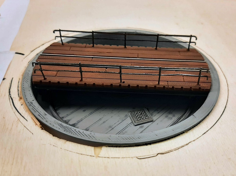

Questo è il risultato finale. Meccanicamente ed elettricamente la piattaforma sembra funzionare bene. Ora devo programmarla. Vi terrò aggiornati sugli sviluppi.
20220715_181841.jpg [ 222.09 KiB | Osservato 7056 volte ]

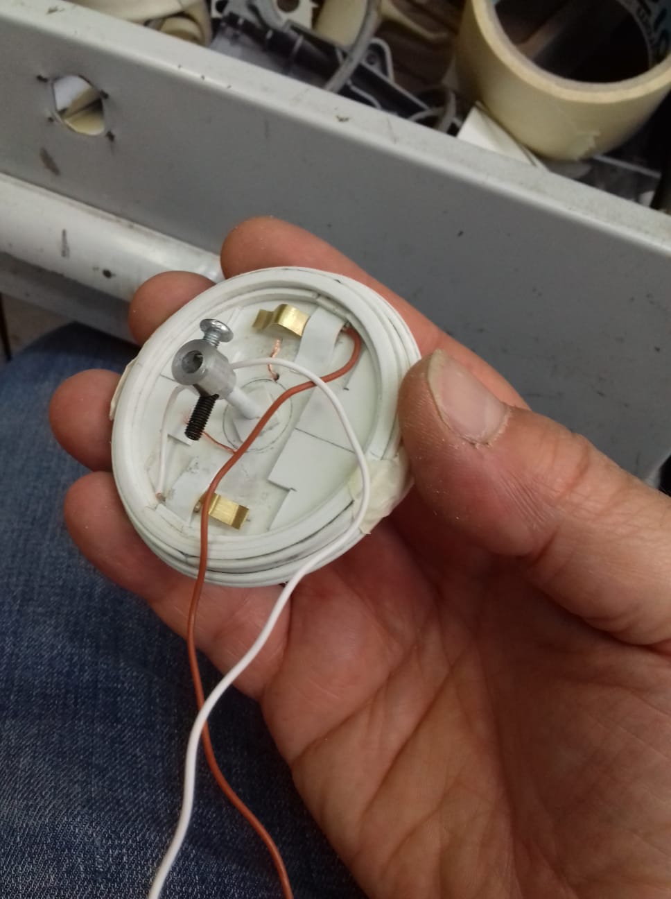

Grazie! Avevo messo i pulsantini anche io, in un primo momento, ma non sono risultati affidabili, nel tempo, allora ho optato per delle lamelle elastiche di ottone, ovviamente, sul fondo della piattaforma ho aumentato le superfici di contatto.

Ci sono queste, mi pare, sul penultimo ttm....
IMG-20190710-WA0006.jpg [ 95.01 KiB | Osservato 6961 volte ]
IMG-20190619-WA0010.jpg [ 140.61 KiB | Osservato 6961 volte ]
 Oggetto del messaggio: Re: Stampa 3d: piattaforma girevole
MessaggioInviato: lunedì 18 luglio 2022, 18:12
Nella foto in basso, si vedono i pulsanti.... Che non rendevano.

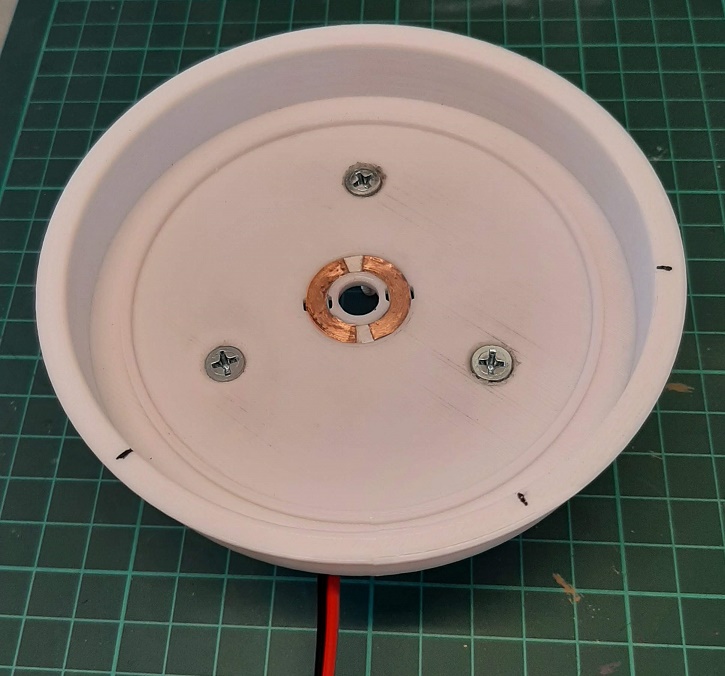

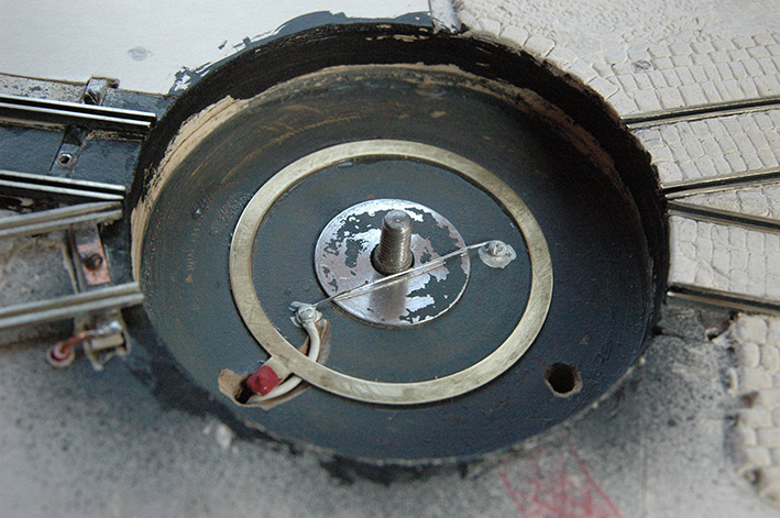

Io ho fatto così:
contatti: un polo sul perno di rotazione e l'altro con un contatto anulare continuo. Funziona.
DSC_3972---.jpg [ 262.18 KiB | Osservato 6913 volte ]

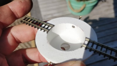

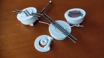

Io nel giugno 2019 progettai e realizzai in stampa 3D un modello in N della piattaforma più comune. (argomento sul forum ASN)
Come per tutte le attuazioni, ho preferito che si muovesse manualmente. La piattaforma ha un pignone centrale su cui si impegna una vite senza fine in cui può essere inserita un'asta di comando che termina con una manopola sul bordo del plastico.
piattaforma1.jpeg [ 18.25 KiB | Osservato 6623 volte ]
piattaforma2.jpg [ 20.04 KiB | Osservato 6623 volte ]
