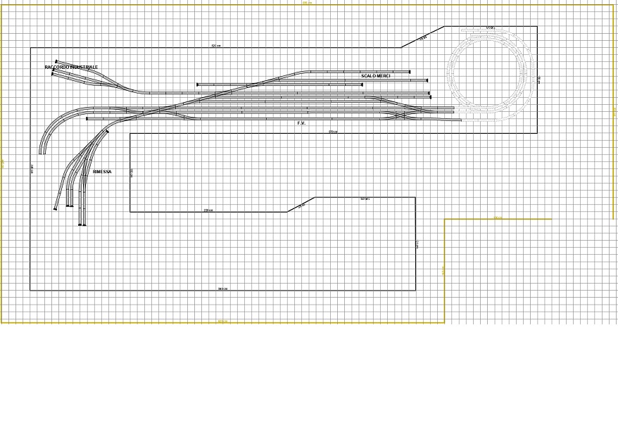

Buongiorno a tutti,
tra qualche tempo avrò a disposizione un nuovo spazio dove potrò costruire un nuovo plastico e sto iniziando a buttare giù qualche idea.
L’ambientazione sarà italiana, in epoca IV (metà degli anni ’70).
La disposizione dello spazio mi permetterà un plastico ad U con il lato più lungo di circa 7 metri ed una larghezza di circa 3,5 metri.
Prevedo di posizionare il FV sul lato più lungo insieme con uno scalo merci di media importanza.
Ho preparato una prima ipotesi di piazzale di stazione che vi voglio sottoporre per eliminare tutto quello che potrebbe essere irrealistico o non aderente alla realtà dell’epoca.
Ringrazio fin d’ora chi vorrà aiutarmi a eliminare inesattezze e imperfezioni dello schema.
Luigi

Alcune osservazioni al volo:
- quella che immagino sia una diramazione/linea secondaria può accedere solo al binario I e II (corretto tracciato) linea principale, forse sarebbe utile aumentare le opzioni qui magari con un binario tronco o una ulteriore comunicazione per accedere al binario III
- sempre da questo lato, sarebbe utile una comunicazione binario II-III di modo che un eventuale convoglio in arrivo al binario I possa ripartire sul "binario giusto" lato elicoidale
- il binario IV potrebbe essere utile farlo proseguire dopo la traversata che arriva fin dalla rimessa con un inglese doppio in modo da avere un'asta di manovra abbastanza lunga per manovrare tutti i binari di scalo.
- i tronchini del raccordo industriale sembrano abbastanza corti, non so che geometria stai usando ma immagino al massimo siano 400-450m nel tratto dritto. Forse potresti prevedere un impianto più grande nel lato della penisola ora vuoto?
- anche la rimessa mi sembra "corta" così, specie quei due tronchini che fanno la curva, forse meriterebbe almeno allungarli.

Fai la stazione in curva ...molto meglio e addolcisci i raggi in uscita...
