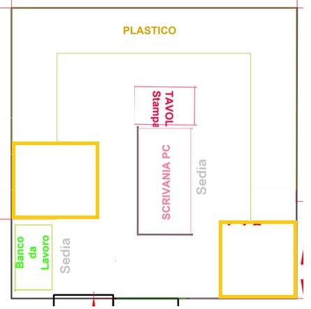

A me viene in mente questo :
Disposizione arredo - 1.jpg [ 29.41 KiB | Osservato 7691 volte ]
Ruotando la scrivania ed avvicinandole la stampante 3D.
Inserendo i due quadrati 1 metro x 1 metro per gli anelli di ritorno.
Spostando il banco di lavoro, da illuminare con una adeguata lampada da tavolo.

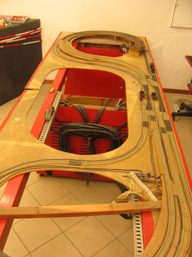

E' forse la cintura usata in Klausen21 e descritta su TTM41 ?
IMG_5862 vista del piano di cintura al 33percento.jpg [ 122.89 KiB | Osservato 6991 volte ]
Stefano Minghetti
 Oggetto del messaggio: Re: Cerco idee per sfruttare al meglio lo spazio
MessaggioInviato: giovedì 1 settembre 2022, 20:45
Credo sia una specie di rotonda ferroviaria: ci entri da tutti i lati e ci esci da tutti e puoi anche usarla come cappio in ogni direzione. Elettricamente va studiata bene, ma non è male come idea. Su ttm: plastico "Genova per noi" di De Regis-Federici

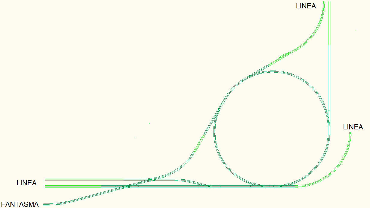

quando progettavo il plastico ho fatto varie prove a Cad per vedere quale soluzione occupava meno spazio, e alla fine sono arrivato a questa.
Smistatore.png [ 17.22 KiB | Osservato 6790 volte ]
È l'unica parte del plastico che verrà coperta da colline.
In basso a sinistra un accesso della fantasma che si trova nel fondale del plastico e che alla fine termina dalla parte opposta con la linea secondaria a un binario.
Le altre due linee a doppio binario sono la linea principale che percorre tutto il plastico e transita nella stazione principale.
Questa soluzione permette di ricevere i treni da qualsiasi direzione e reinstradarli in qualsiasi altra direzione, sia con circolazione a sinistra che a destra sulle doppio binario.
Ovviamente servono gli opportuni sezionamenti e inversioni di polarità ma quello l'ho risolto con il mio sistema di gestione del plastico.

Non è male, come idea, anche perchè non richiede pendenze.
La si può usare anche per simulare un falso doppio binario, azionando opportunamente gli scambi.
Così facendo i treni uscenti dalla stazione tornerebbero dalla stessa parte, così come avviene nella realtà.
L' unico inconveniente che vedo è che non consente di accumulare treni e di cambiare la loro sequenza fuori dalla stazione.
