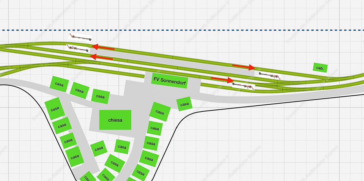

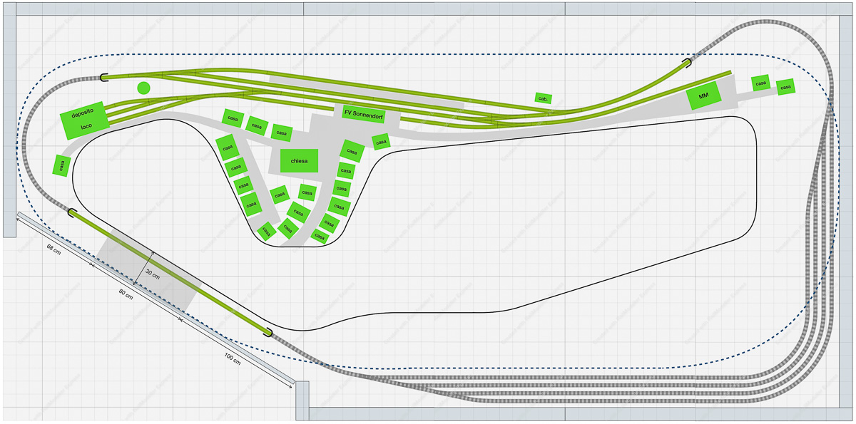

Buongiorno a tutti.
Nel thread riguardo a "Sorbole" vi sto chiedendo suggerimenti riguardo alla parte FS del mio nuovo plastico.
Mi sta piacendo l'idea di mettere due segnali per lato, ipotizzando che i binari 1 e 2 siano mono-direzionali e solo il terzo bidirezionale.
La stessa cosa potrei scegliere di fare in "Sonnendorf", dove posizionerei quattro segnali di partenza ad ala (doppia per i binari con la partenza in deviata).
Che ne dite?

Naaaa... :wink: con le due ali semaforiche non si intende dare informazione sull'itinerario di uscita ma è un "segnale accoppiato" ovvero l'ala bassa è l'avviso del segnale successivo... :mrgreen:

Tutti segnali a una sola ala e in quelli per la partenza dalla deviata aggiungere segnale ausiliario di riduzione di velocità.

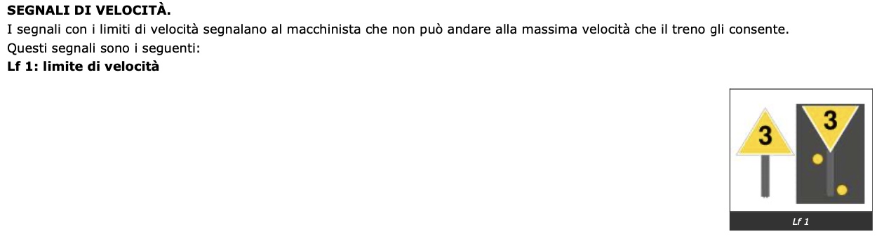

Un ultima richiesta: che aspetto ha (o meglio aveva in epoca III) sulla rete DB il segnale ausiliario di riduzione della velocità?
E' per caso questo?
segnale limite velocità DB.jpg [ 52.9 KiB | Osservato 6097 volte ]

Nella rete tedesca, differentemente da quella italiana, i segnali ad ala anche ad ordine multiplo non hanno, a differenza di quanto accade in Italia, accoppiato alcun segnale di avviso, che, se del caso, è costituito da un secondo segnale a disco posato immediatamente prima del segnale ad ala. Non avevano neanche necessariamente un significato legato alla direzione di inoltro, come accadeva nei nostri segnali ad ali sovrapposte, che storicamente precedettero il candeliere per fornire l'indicazione di direzione nei bivi e stazioni di diramazione.
E' quindi corretto in ambito DB l'utilizzo del segnale a doppia ala per i percorsi su binario deviato, così come è corretto, nello scenario tedesco, che i singoli binari siano specializzati per direzione, anche su linee a semplice binario, in quanto tale soluzione, sebbene poco tipica, era prevista dagli apparati tipo Max Judel che normalmente erano in opera su queste stazioni, ai tempi del segnalamento meccanico.
Credo che Tz si riferisse ad un segnalamento nostrano, e non tedesco.
Devo dire che le ferrovie tedesche facessero storicamente un uso molto più ampio dei segnali di partenza delle nostrane ferrovie dello stato; personalmente trovo eccessivo e poco realistico l'utilizzo di tanti segnali nelle stazioni secondarie FS, o addirittura del segnalamento di manovra, che nello scenario italiano non è mai previsto, ad esempio, nelle stazioni impresenziate e caratteristico solo di alcuni impianti importanti: altrove, si usavano le bandiere.

...E' quindi corretto in ambito DB l'utilizzo del segnale a doppia ala per i percorsi su binario deviato, così come è corretto, nello scenario tedesco, che i singoli binari siano specializzati per direzione...
Antonio, ti ringrazio.
Guardando plastici DB li avevo infatti visti impiegati di fronte ai deviatoi da percorrere sul ramo deviato, da qui il mio progettino postato questa mattina.
Il costo aumenta... ma vorrei cercare un segnalamento un minimo realistico (già mancheranno i segnali di protezione per mancanza di centimetri di binario utile...).
Vediamo se arrivano altre opinioni...

E' quindi corretto in ambito DB l'utilizzo del segnale a doppia ala per i percorsi su binario deviato, così come è corretto, nello scenario tedesco, che i singoli binari siano specializzati per direzione, anche su linee a semplice binario...
Hai ragione, l'ala bassa ha lo stesso significato, come nel segnalamento luminoso, di una indicazione di velocità in deviata come nel nostro segnalamento a meno del Rosso alto che è tipico solo nostro con il significato di conferma.
mentre l'eventuale accoppiamento è dato da quel padellone giallo...ma che qui non serve.
Quindi Luca-62 è fottuto... deve mettere i segnali a due ali per ognuno dei due binari deviati e per ogni direzione di marcia... :lol:

Non è questo gran dramma, il nuovo plastico è, comunque lo si guardi, un vero salasso :evil: :evil:
Sto studiando in questa fase le soluzioni progettuali solo per calcolare quante uscite decoder lasciare libere ma il posizionamento dei segnali DB sul plastico avverrà solo fra parecchi anni.
Finite le stazioni nascoste in H0 passerò al sovrastante plastico RhB (per il quale ho già i segnali giusti), poi sarà la volta di quello FS e solo alla fine metterò mano alla parte a vista del plastico DB.
