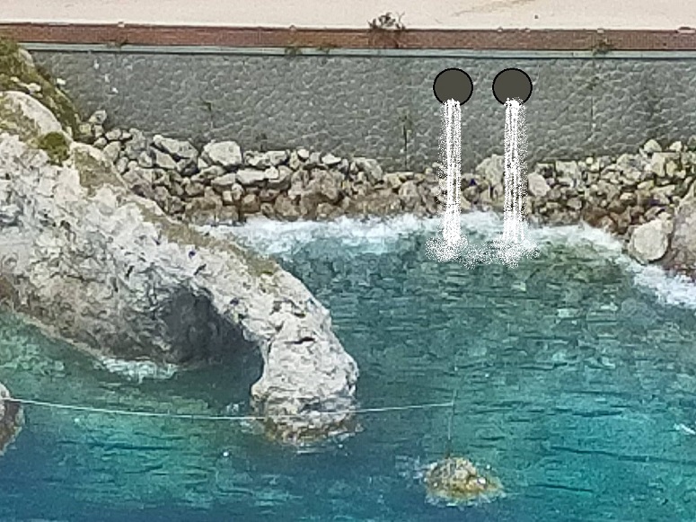

Ciao a tutti.Mi serve il vostro aiuto.Mi piacerebbe realizzare una piccola cascata sul mare ispirandomi alle 3 vere foto a destra.Purtroppo tutta la costa del mio plastico è occupata dalla stazione ferroviaria.Per tanto vi chiedo è plausibile con la realtà lo sbocco di una piccola cascata che passa sotto il piano stazione?Troppo fantasiosa come idea?
Grazie a chi saprà aiutarmi. :)

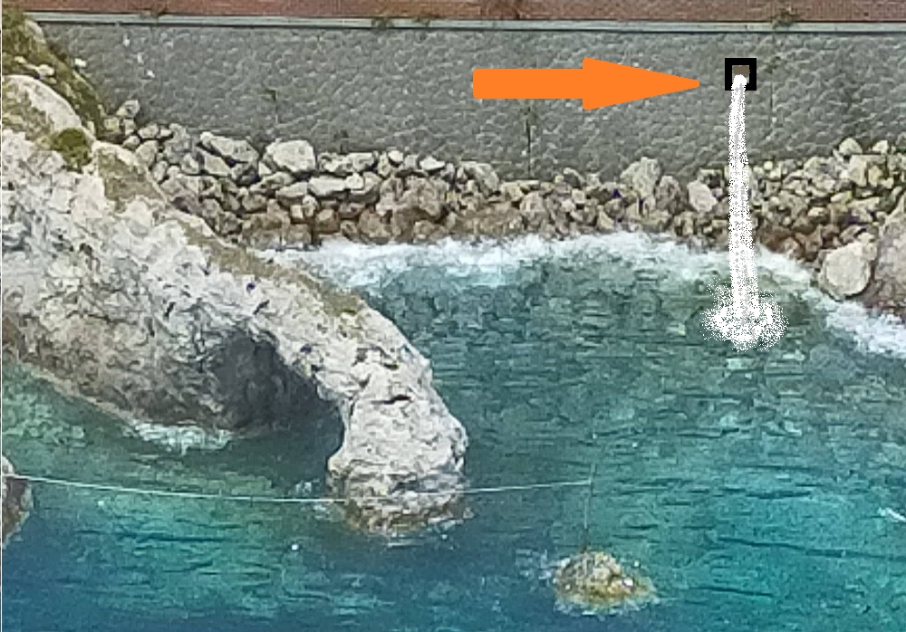

PS:In alternativa potrei anche accontentarmi di uno scolo acque dal muro di contenimento come la foto in basso.

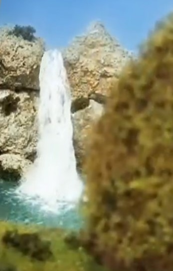

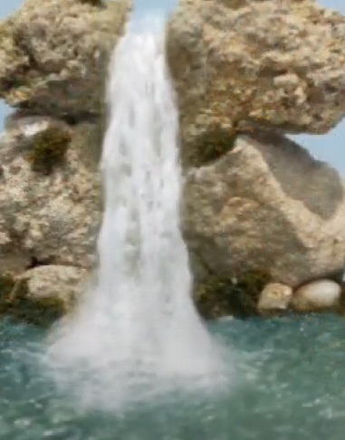

Grazie Luciano.Non ho problemi su come fare le cascate.L'aiuto che chiedo è se è plausibile con la realtà una cascata in quella posizione :)
Questa in foto è una piccola cascata in scala N realizzata tempo fa!Grazie comunque :wink:

Perdonami non avevo letto completamente la tua richiesta. In quel caso credo che più che una cascata, ci vedo bene un canale di scolo delle acque piovane vista la presenza della stazione.
Anche perché una cascata implicherebbe un torrente o qualcosa del genere

Trovo che una vera cascata sarebbe un pò una forzatura.
Più realistico uno scarico delle acque piovane.

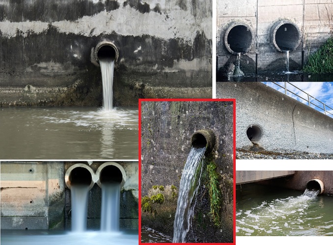

Grazie!Alla fine avendo posto la stessa domanda su Facebook e avendo ricevuto quasi 100 messaggi a riguardo, l'ipotesi più plausibile da realizzare sul mio plastico, pare essere questa :)
scoli2.jpg [ 196.6 KiB | Osservato 5968 volte ]

Alex, personalmente vedo l'idea di una cascata decisamente poco realistica per la tua ambientazione.
Il tuo muraglione ha un'altezza abbastanza limitata.
Se ipotizziamo che la costruzione della stazione che rappresenti avesse coinvolto lo sbocco a mare di una risorgiva carsica (di portata moderatamente variabile), i costruttori avrebbero comunque dovuto cercare di convogliarne il flusso il più vicino possibile all'originario profilo del suolo, facendola sboccare a livello del mare o poco sopra. Idem per un torrentello di acque superficiali. In entrambi i casi la luce del condotto dovrebbe comunque essere stata abbondantemente dimensionata in eccesso, rispetto alle portate ordinarie.
Anche nel caso di scarico di acque meteoriche, il suo sfogo sarebbe stato eseguito abbastanza in basso e comunque abbondantemente dimensionato rispetto alle portate di emergenza prevedibili. Per avere una cascata come piacerebbe a te (e confesso: pure a me...), bisognerebbe ipotizzare che sia appena passato un pesante nubifragio. Oddio, è pur vero che in Calabria (ma anche altrove) da escursionista ho buscato certi temporali da tregenda...
Personalmente l'ambiente che stai ricreando mi pare armonico e ben ricco di dettagli e sfaccettature già così; la cascata proprio non ce la vedo. Opinione strettamente personale, ben inteso.

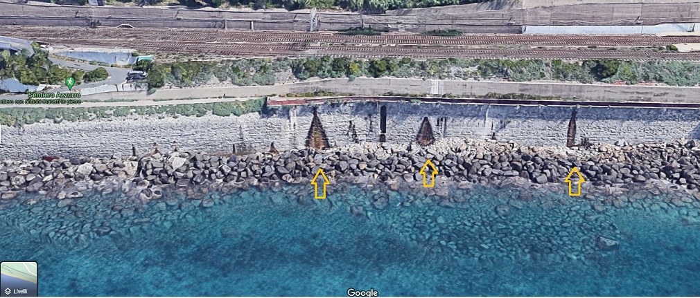

Grazie Andrea.Quindi dici di abbassare gli sbocchi?Però al vero noto che hanno diverse altezze anche come quella da me ipotizzata :roll:
scolo acqua.jpg [ 257.39 KiB | Osservato 5848 volte ]

Si, ma un conto sono sbocchi a mare di torrentelli o canali.
Una cosa diversa gli scarichi delle acque piovane, cioè quello che si vede nella foto che hai postato.

Si però anche in questo caso vedo tubi ad altezze differenti :roll:
tubi.jpg [ 165.53 KiB | Osservato 5658 volte ]
 Oggetto del messaggio: Re: AIUTO!Cascata sul mare...
MessaggioInviato: lunedì 28 novembre 2022, 0:27
Messaggi: 6430
Axel ti serve un corso di "fognature" :D
Gli sacrichi sono ad altezze diverse per semplici ragioni di pendenza o pèrchè devono passare sotto ad altro, quindi non ti preoccupare e metti dove ti pare.
Certo se è lo scarico dei tombini del marciapiede che affaccia sul mare lo scarico sarà max 1 metro sotto terra, e il tubo piccolo.
Ma se è quello del piazzale antistante la stazione, magari è già due metri sottoterra e con un tubo con diametro 1/2 metro.
Se poi era un canale preesiste alla ferrovia magari anche 4 metri.

Marco, scusa se ti disturbo ancora, se ipotizziamo lo scarico del piazzale antistante la stazione così dovrebbe andar bene? :roll:
altezza tubi.jpg [ 194.27 KiB | Osservato 5562 volte ]
MessaggioInviato: lunedì 28 novembre 2022, 14:29
Messaggi: 6430
Certo.
Ma in un muro in pietra fai sporgere il tubo per almeno 2-3 mm.

....senza contare che l'altezza relativa sul mare dipende anche dalla marea ( a proposito delle diverse foto postate sopra)
