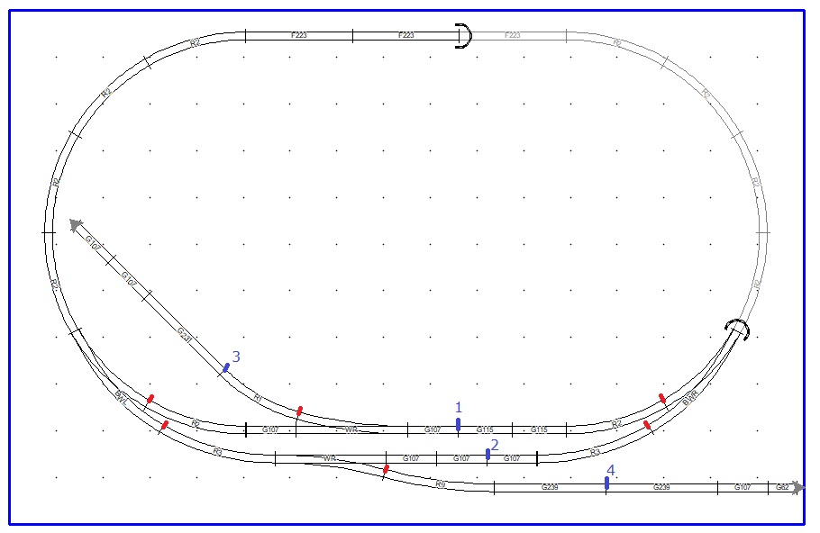

Ciao, volevo un confronto/parere su quanto segue.
Dopo 25 anni di inattività e lontananza dal fermodellismo e dalla realizzazione del mio ultimo plastico, con mio figlio di 7 anni sto riprendendo un po' la cosa, e stiamo per mettere in pista assieme un piccolo progettino.
Niente di complesso, anzi, molto molto semplice, con il solo scopo di provare a fargli accrescere la passione che per ora è solo agli inizi.
Non ricordo bene dopo tanti anni, il discorso tratte isolate e relativi collegamenti (in analogico ovviamente).
Allego una foto dove ho evidenziato in rosso i punti dove andrei ad inserire le scarpette isolanti, e in blu i punti dove andrei ad inserire le scarpette con i cavetti che poi passeranno dagli interruttori per dare/togliere corrente alla tratte stesse.
E' giusto quanto ipotizzato nello schema?
Grazie ciao

Ma come "(in analogico ovviamente)"....
a un nato digitale si fa in digitale ... mi sembra ovvio :D :D :D
.. e non servono nemmeno le giunzioni isolanti.

per rispondere alla tua domanda, se vuoi andare in analogico, la tua soluzione è corretta.
inoltre, puoi realizzare l'impianto prima in analogico e poi passare al digitale.
ciao buon divertimento

Spudoratamente, per introdurre e fare appassionare un bimbo di 7 anni, è meglio l'analogico e quella soluzione, pur nella sua semplicità è già complessa per un bimbo.
Tra l'altro è una disposizione dei binari che fa sviluppare la fantasia e il senso pratico nell'eseguire manovre, e permette pure la circolazione di due treni sul traccaito con incrocio in stazione, sia in senso contrario sia nello stesso senso.
Insomma un ottimo banco per fare pratica.
Per partire subito in digitale, bisogna che sia il bambino, ma soprattutto il suo "tutore" abbiamo già un mimimo di dimestichezza: al secondo blocco della centrali per corto circuito il bimbo molla tutto.
Il passo successivo potrebbe essere quello i mettere i segnali e gli scambi elettrici se già non lo sono.
Altro passo, montare edifici e paesaggio, magri in cartoncino per iniziare, in rete i modelli da scaricare si trovano, ovvero il bambino se li disegna da solo: come vengono vengono, col tempo impara.
Va da se che esiste anche il Lego.
E a 7 anni lasciamo perdere la scala esatta.
Unico suggerimento pratico, alimenta i binari anche in altri 2/3 punti, in modo da evitare cadute di tensione o/e scarpette mal funzionanti.
Ovviamnete tenere pulito le rotaie con uno straccio imbevuto di alcool.

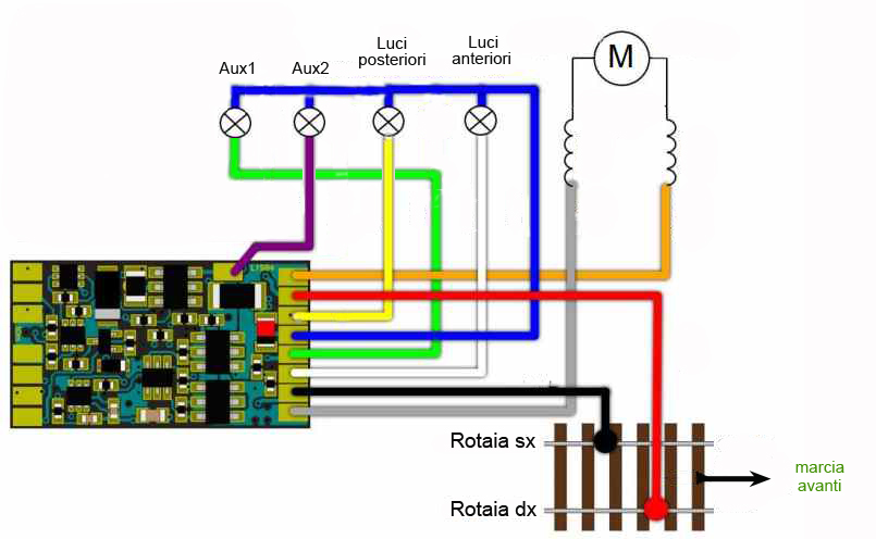

Con l'aiuto dell'immagine qui sotto cerco di rispondere:
L'alimentazione digitale (quella che viene mandata sul binario) è una specie di corrente alternata di forma quadrata (invece che la classica sinusoidale) con una frequenza attorno ai 7 - 8kHz.
Il decoder riceve questa alimentazione insieme ai pacchetti di comando e dopo una serie di operazioni genera delle uscite per il controllo del motore e delle altre funzioni per cui è preposto.
Sia il controllo del motore che delle altre funzioni vendono effettuate in corrente continua che avrà quindi un polo positivo (diciamo + 12V) ed un polo negativo (diciamo 0 V).
Per accendere un led, ad esempio, bisogna mandare ai suoi due fili una certa tensione (più corretto una differenza di potenziale) sufficiente per farlo accendere. In caso contrario il led rimarrà spento.
Da qui se su entrambi i fili di un led abbiamo + 12V, il led non si accende. E questa è la situazione a led spento.
Per una scelta progettuale l'attivazione di una funzione non viene fatta dando o togliendo il +12V al led, ma commutando il valore della tensione presente su uno dei due fili, da +12 V a 0 V (e questo è il filo che deve essere collegato al catodo (polo negativo) del led). A questo punto il led, che avrà una differenza di potenziale ai suoi capi, si accenderà.
Quindi il +12V sarà sempre presente su tutti i carichi (led o altro) che verranno attivati mettendo a massa (0 V) l'altro filo. Il filo del + viene definito positivo comune (di colore azzurro per codifica NEM) perché alimenta in contemporanea tutti i carichi collegati. Mentre la commutazione dell'altro polo a massa viene fatta solo quando si vuole attivare quella funzione. Il filo bianco viene collegato (sempre secondo codifica) alle luci di marcia bianche anteriori mentre il filo giallo alle luci di marcia bianche posteriori.
Il rispetto dei colori per il collegamento ai carrelli, al motore e alle luci consentono di avere le luci bianche davanti quando la loco si muove in avanti. Non è critico, ma se non vengono rispettati bisogna poi agire sulla configurazione del decoder per ovviare.
