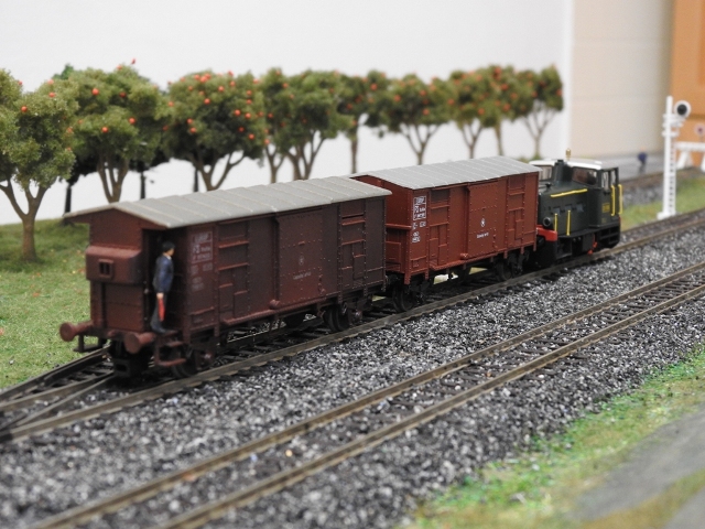

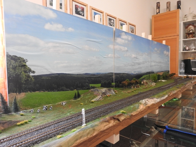

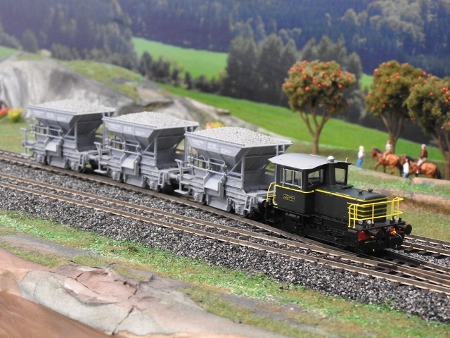

Allora, io ho costruito, in fase di piena pandemia, un diorama composto a 2 moduli in doppia linea con 3 scambi e un tronchino (giusto per animare il tutto) che, dovevano esclusivamente servire allo scopo di poter "sviluppare" composizioni in doppia linea corpose di merci e passeggeri in quanto, una dei miei "obbiettivi" era ricreare in scala un "Treno Azzurro" o "La freccia del Vesuvio" o un "Herman Hess" ... giusto per dare l'idea.
Ad oggi avendo qualche LOCO digitale e affascinandomi la cosa vorrei prima di tutto gestire elettrotreni/loco in modo tale da poter visionare le loro funzioni, poi in un futuro prossimo digitalizzare i vari elettrotreni/automotori e loco per potenziare le funzionalità.
LA DOMANDA E' : quale centralina potrei comprare che soddisfi questa mia esigenza?
Allego qualche foto per far comprendere un pò di più le mie necessità.
Cordiali saluti Alessandro

Prendi un Roco z21 bianca e stai tranquillo..
Ovviamente la puoi corredare di Multimouse se non vuoi complicarti con un sw di gestione.
In alternativa puoi usare l’app z21 (io la uso su iPad) e non hai bisogno del Multimouse.
Giovanni

anche se, permettimi di essere sincero, da quello che vedo dalle tue foto, interpreto il tuo diorama come un ottimo fondale per le foto dei convogli che hai citato, e poco movimento ... quindi tutto l'ambaradam digitale alla fine potrebbe risultare inutile.
Ovviamente tutto cambia se in futuro la doppia linea avrà espansioni ... mi spiego meglio
- la doppia linea verrà collegata ad un circuito completo e dietro al fondale relizzare una stazione fantasma, con discreto numero di binari dove ricoverare i convogli da far muovere alternativamente e ricreare cosi un traffico in piena linea realisticamente accettabile ... (ma anche di fantasia ... che ti frega l'importante e giocare)
- ampliare e/o modificare l'area di pertinenza del tronchino per ricreare una piccola area industriale con raccordo ferroviario dove far arrivare treni merci (tradotte o simili) che verrano poi smistati dal 214 ( ipotesi comica ... vedo tante mucche quindi un bel impianto di trattamento carni arrivano carri bestiame ... ripartono carri frigo :lol: )
Il tutto ovviamente in base alle possibilità di modifica ed ampliamento della struttura esistente
