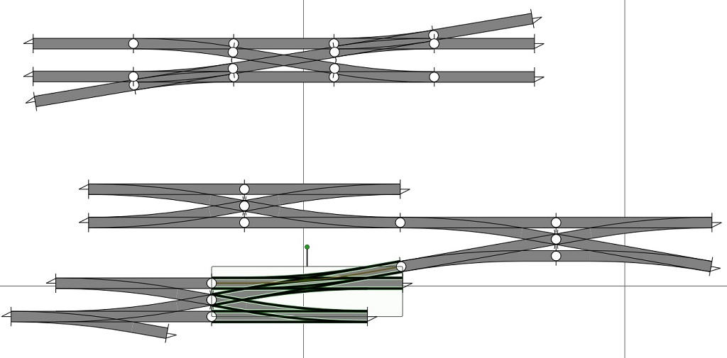

Penso voglia dire che sempre bisogno di pezzetti di binario per compensare disallineamenti....
 Oggetto del messaggio: Re: [IDEE E PROGETTI] Dialogo sui massimi sistemi (di binari
MessaggioInviato: sabato 11 gennaio 2014, 19:29
Un paio di esempi; in alto il sistema Lima-NEM (molto fuori dagli schemi, si dice fosse stato inventato da un vicentino piuttosto originale), sotto il sistema di un artigiano tedesco. Di sistemi ce ne sarebbero altri, ma nessuno concede tutta questa libertà...
forbici.jpg [ 73.59 KiB | Osservato 19397 volte ]
Il discorso dei pezzetti è ancora un'altro...

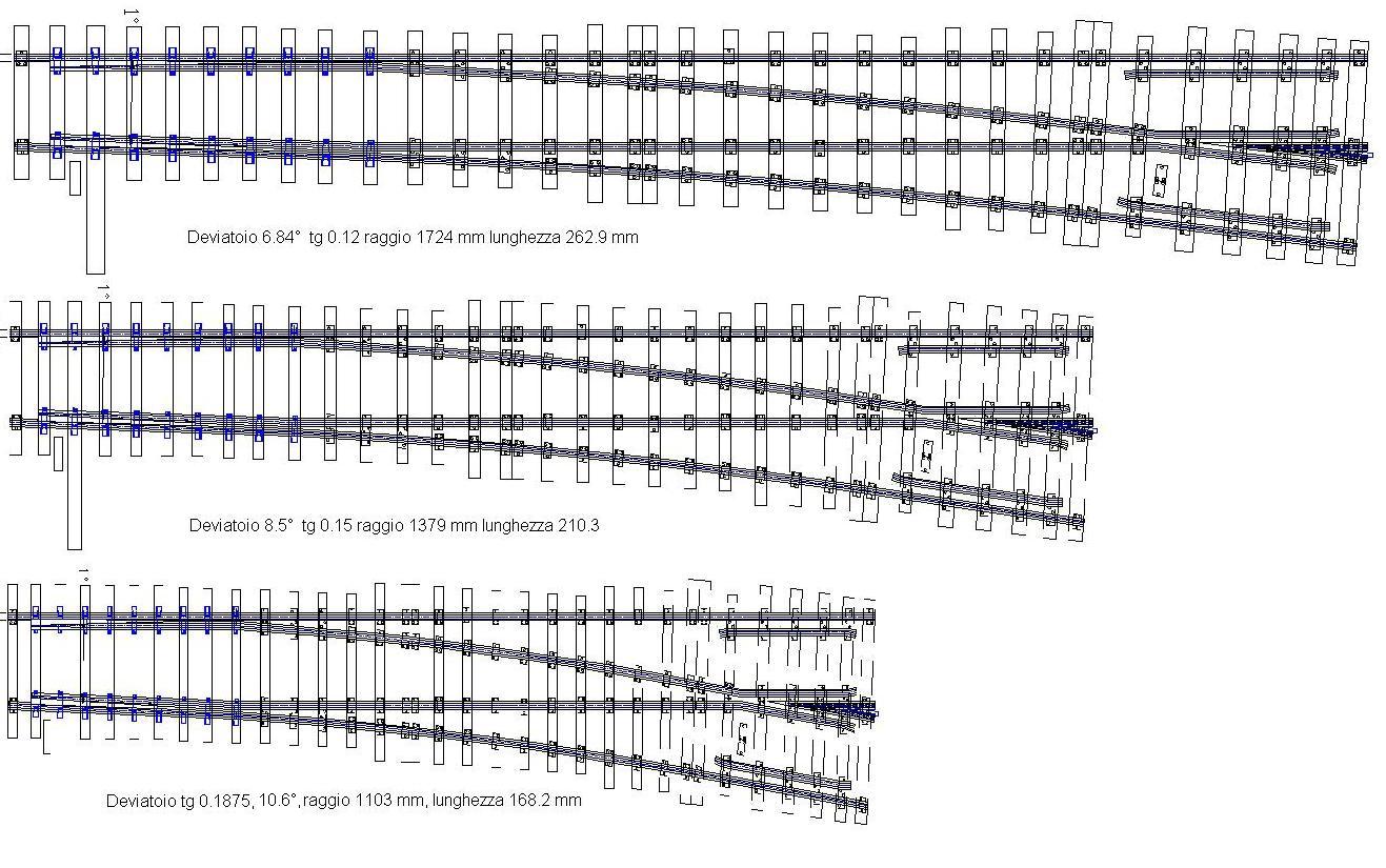

Gli scambi TILLIG 85346 e 85347 hanno tangente 0.12 pari a 6°,34' come i nostri reali.
Ma riproducono scambi tedeschi. In Germania la velocità minima della deviata è di 40 km/h, contro i 30 km/h nostri.
Quindi hanno un raggio maggiore. E' di 190 m, contro i 150 m dei nostri.
Conseguentemente lo scambio è assai più lungo. Infatti il nostro scambio RA36 tg0-12, ridotto in H0, verrebbe di 262 mm circa, contro i 389 mm dei TILLIG citati. La differenza è di ben 127 mm.
Il nostro (FS) scambio di rotaie da 36 kg/m è di fine '800, attualmente in uso solo su raccordi secondari o in certi depositi locomotive. Le rotaie da 36 sono alte 130 mm, ovvero 1.5 mm in H0, corrispondenti circa al codice 60.
Avendo attacchi diretti, gli attacchi sono molto bassi, e dovrebbero consentire la circolazione di bordini fino a 1.2 mm.
Lo ho disegnato in H0 col CAD.
Poi, per partecipare alla proposta di Bomby, lo ho anche riproporzionato, comprimendolo del 20 % (2° figura) e del 20%+20% come i doppi saldi (3° figura). Ecco il disegno.
Serie scambi tre lunghezze 16 colori - 2.JPG [ 206.01 KiB | Osservato 19143 volte ]
Lo avevo disegnato perchè stò provando a costruirlo.
Se vediamo lo stesso scambio dalla banchina di stazione o dall' immagine del satellite, abbiamo visioni completamente diverse.
La prospettiva, infatti, ci comprime l' immagine, alterando le proporzioni fra larghezza e lunghezza.
Nei disegni sopra ho fatto la stessa cosa. Il primo è lo scambio in scala H0.
Gli altri sono compressi longitudinalmente.
Il risultato è che l' angolo aumenta proporzionalmente alla compressione, ed il raggio diminuisce.
L' interasse resta quello reale. Esso non si presta a curve strette, per cui occorre interporre binari di collegamento. Ma se gli scambi sono usati principalmente per plastici o diorami, questo non costituisce un problema.

L'ideale sarebbe riuscire a mantenere un angolo di deviata costante, ma ciò è geometricamente impossibile, riducendo la lunghezza. Come si potrebbe risolvere la cosa?
A mio modo di vedere, si potrebbe lasciare lo scambio in esatta scala 1:87 così com'è, lunghezza ed angolo;
Per quelli in lunghezza ridotta, attestarsi su un angolo di deviata di 9-10° (9,30° per rimanere coerenti col Lima-NEM, magari...).
Si dovrebbero quindi realizzare 2 scambi inglesi, uno lungo per adattarsi agli scambi in 1:87 esatti (da realizzarsi seguendo i disegni FS), ed uno corto, adatto agli scambi accorciati con angolo di 9,3° (unico sia per i medi che per i deviatoi corti). I vari deviatoi particolari (tripli, ecc.) li farei solamente di dimensione media, quello ad Y anche in dimensione lunga.
Questione più spinosa per gli scambi curvi: forse il più semplice da curvare è quello lungo, ma come la si mette col diverso angolo? Si potrebbero realizzare due versioni in cui cambia l'angolo di deviata (onerose dal punto di vista degli stampi e dal numero di articoli necessari), si potrebbero curvare gli scambi medi (ma il risultato estetico non so se mi convince), oppure si potrebbero curvare gli scambi lunghi e aggiungere delle curve di compensazione per arrivare all'angolo di deviata degli scambi medi (anche questa, come soluzione non è che soddisfi più di tanto...)
Quanto al profilo della rotaia, il discorso è delicato. Occorre sincerarsi che i bordini a norme NEM ci passino agevolmente, quindi l'altezza della rotaia (meno l'altezza delle caviglie di binario) deve essere maggiore di 1,2 mm (massima altezza del bordino stabilita dalla NEM 311), per non spaventare gli acquirenti (se mai ce ne fossero, si sta teorizzando!).
Io sceglierei 1,28 mm di spazio libero, a cui corrisponde un'altezza del profilo di circa 1,58 mm (codice 63, secondo calcoli spannometrici), ovvero una rotaia al vero alta 137,5 circa: una via di mezzo tra il RA 36S (alto 130 mm, appunto) e l'FS 46 (rotaia alta 145 mm): un armamento comunque datato ed adatto a scali, depositi e linee secondarie per la sua geometria.
Per quanto riguarda l'armamento più pesante (usando magari geometrie UNI 60), si potrebbe prevedere una rotaia in codice 80, alta all'incirca 1,97 mm (che corrispondono all'incirca all'esatta riduzione in scala di una rotaia alta 172 mm come quella dell'UNI 60). Non meno importanti dovrebbero essere gli spessori dei gambi!

Allego una tabella trovata su "Impianti Ferroviari, tecnica ed esercizio" di L.Mayer, edita dal CIFI a.d. 1970
S.36/70/0,18.............cuore retto.........a. 10,2°........l = 20,00 m..............l(1:87) = 23,0 cm
S.36/102/0,15............cuore retto.........a. 8,53°........l = 20,92 m..............l(1:87) = 24,0 cm
S.36/150/0,12............cuore retto.........a. 6,84°........l = 22,87 m..............l(1:87) = 26,3 cm
S.36/258/0,10............cuore retto.........a. 5,71°........l = 30,00 m..............l(1:87) = 34,5 cm
S.46/150/0,12............cuore retto.........a. 6,84°........l = 24,00 m..............l(1:87) = 27,6 cm
S.46/245/0,10............cuore retto.........a. 5,71°........l = 30,00 m..............l(1:87) = 34,5 cm
S.46/600/0,065...........cuore retto.........a. 3,72°........l = 42,00 m..............l(1:87) = 48,3 cm
S.49/170/0,12.............cuore retto........a. 6,84°........l = 25,08 m..............l(1:87) = 28,8 cm
S.49/250/0,12.............cuore curvo.......a. 6,84°........l = 29,84 m..............l(1:87) = 34,3 cm
S.49/400/0,094...........cuore curvo........a. 5,37°........l = 38,02 m..............l(1:87) = 43,7 cm
S.60/170/0,12.............cuore retto........a. 6,84°........l = 25,08 m..............l(1:87) = 28,8 cm
S.60/250/0,12.............cuore curvo.......a. 6,84°........l = 29,84 m..............l(1:87) = 34,3 cm
S.60/400/0,094...........cuore curvo........a. 5,37°........l = 38,02 m..............l(1:87) = 43,7 cm
S.60 UNI/170/0,12.......cuore retto.........a. 6,84°........l = 25,08 m..............l(1:87) = 28,8 cm
S.60 UNI/250/0,092......cuore retto........a. 5,26°........l = 30,85 m..............l(1:87) = 35,5 cm
S.60 UNI/250/0,12........cuore curvo.......a. 6,84°........l = 29,84 m..............l(1:87) = 34,3 cm
S.60 UNI/400/0,074......cuore retto........a. 5,37°........l = 39,08 m..............l(1:87) = 44,9 cm
S.60 UNI/170/0,094......cuore curvo.......a. 4,23°........l = 38,02 m..............l(1:87) = 43,7 cm
S.60 UNI/170/0,055......cuore curvo.......a. 3,15°........l = 69,00 m..............l(1:87) = 79,3 cm
