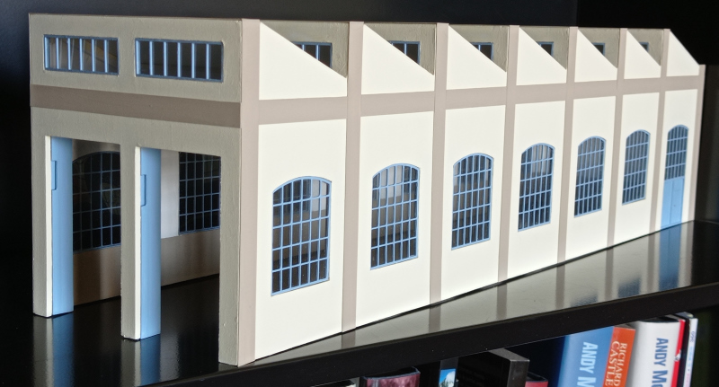

Ridefinisco la questione: un amico mi ha accennato la proposta di costruire per il suo plastico una rimessa locomotive (dopo aver visto quella "sociale" che ho costruito un paio di ani fa - vedi foto - porte e finestre in 3d fatte da altro socio), gli ho dato la mia disponibilità ma siccome dovrebbe avere le porte automatiche a comando elettrico/elettronico gli ho manifestato la mia ignoranza nel campo promettendogli che avrei cercato informazioni costruttive su un forum (questo).
Non è detto che le porte debbano essere rotanti, potrebbero essere scorrevoli, a fisarmonica, avvolgibili .....
Il tutto è ancora nel vago, da quello che ho capito si tratterebbe di una rimessa a 3 binari capace di contenere 2/3 loco su ciascun binario
rime.jpg [ 180.08 KiB | Osservato 4076 volte ]
