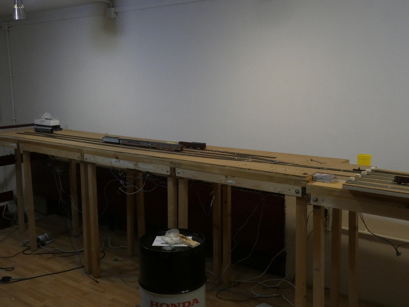

_1170091.jpg [ 201.1 KiB | Osservato 5644 volte ]
La coulisse

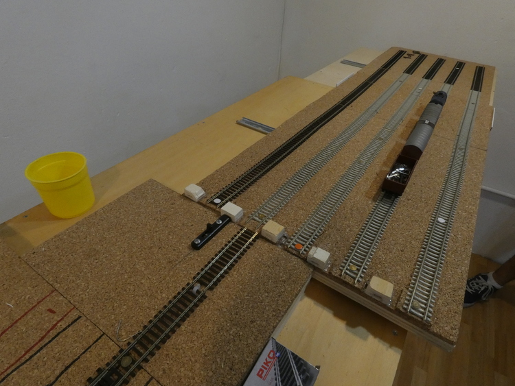

_1170097.jpg [ 282.78 KiB | Osservato 5644 volte ]

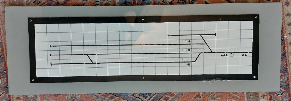

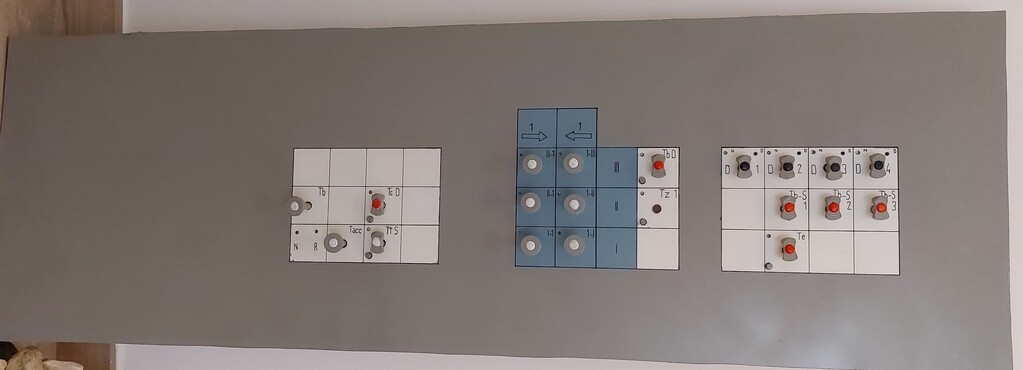

_1170100 (1).jpg [ 219.65 KiB | Osservato 5644 volte ]
il sinottico e la pulsantiera (ancora in costruzione)

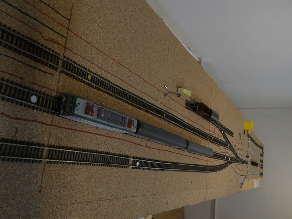

202308292_123316.jpg [ 120.06 KiB | Osservato 5644 volte ]
20230829_1234202.jpg [ 70.01 KiB | Osservato 5644 volte ]
La parte futura

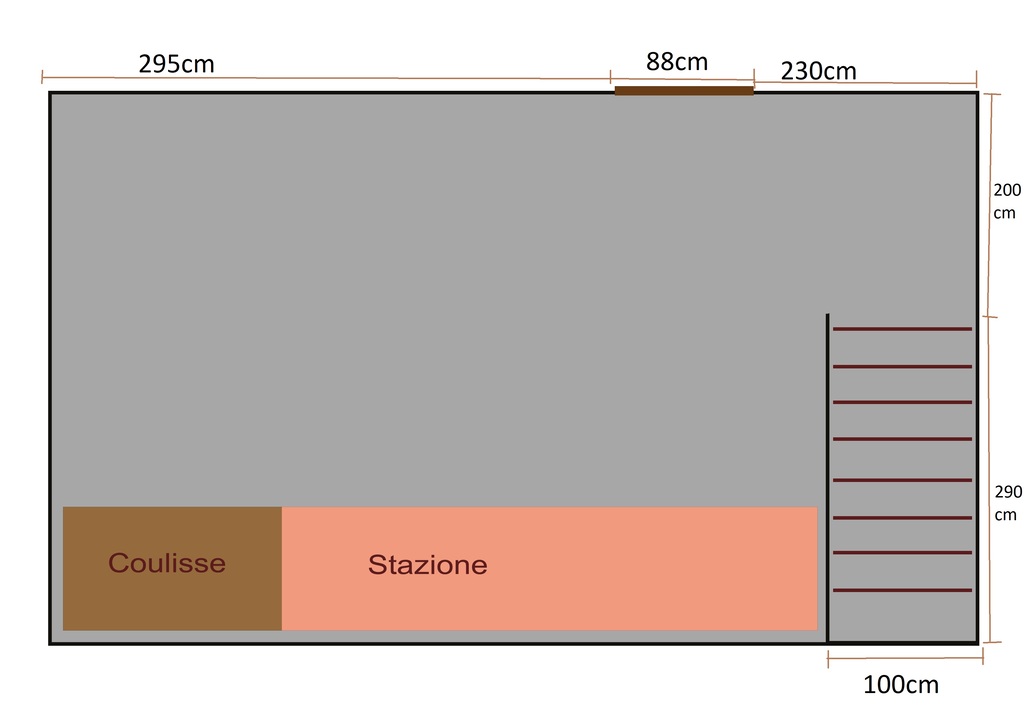

L'immagine sottostante rappresenta lo spazio a disposizione: i rettangoli in basso sono i moduli già realizzati, le linee a destra sono delle scale, mentre il rettangolo di 88cm è una porta.
Critiche e suggerimenti sono ben accetti :D
Grazie, Leonardo

Nessun tasto sulla pulsantiera per la gestione del Blocco in linea ?
Ho immaginato che la linea venga gestita col Bem, nei documenti che ho consultato e nelle varie foto reperite non ho visto pulsanti che riguardano questo blocco. Purtroppo non ho trovato molte fonti, perciò correggetemi se sbaglio.
Leonardo
 Oggetto del messaggio: Re: PLASTICO: nuovo modulare (con annesso banco Acei)
MessaggioInviato: mercoledì 30 agosto 2023, 22:25
Messaggi: 2883
E le due frecce del senso del Blocco ? :?

Le frecce le ho viste in foto di impianti dove era presente il Bem, perciò le ho riprodotte. Poi se sono sbagliate le posso comunque rimuovere.

Tz, spiegaci che cosa é sbagliato od omesso altrimenti non ci si capisce niente.

Il fatto è che voglio capirci anch'io... :mrgreen:
Le frecce di senso del Blocco sono tipiche del BA e BCA mentre giustamente col BEM non esistono.
Vedendo quelle frecce e dicendomi che ci sarà il BEM mi chiedevo come attivi l'indicazione di senso delle frecce prendendo i comandi dal BEM... :wink:
