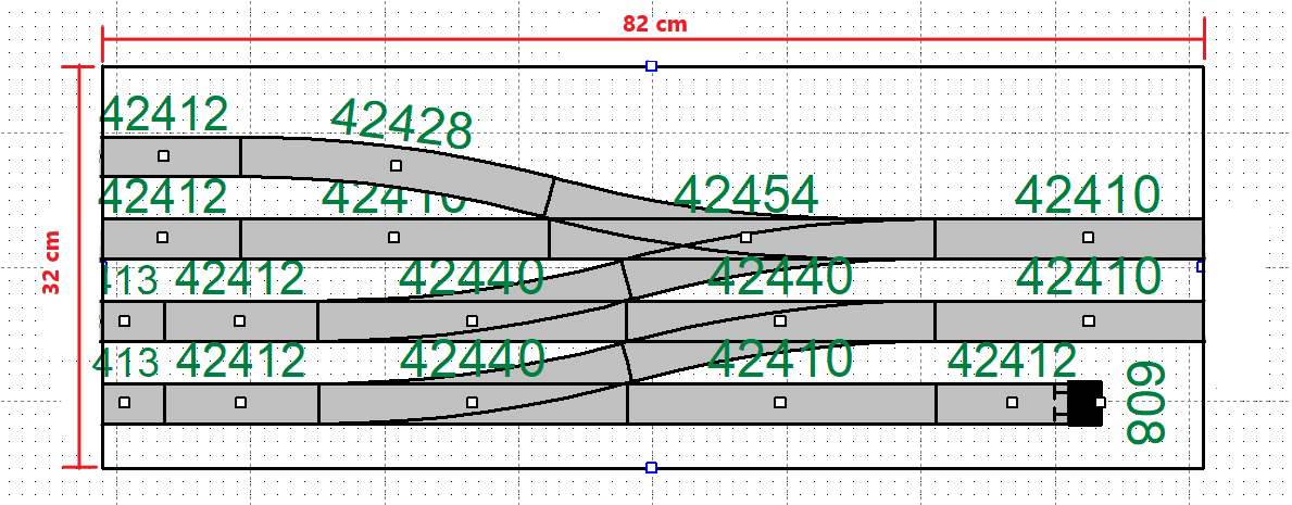

Ho ordinato online dallo shop DueGi il numero che mi avete consigliato, che non avevo acquistato, in effetti nelle 3 edicole della mia zona nessuno ha riviste di fermodellismo... :|
Ieri ho guardato un pò di immagini in rete di vari depositi locomotive, assieme alle immagini da Google Maps, ho buttato giù questo tracciato:
Deposito1.png [ 37.38 KiB | Osservato 11251 volte ]
Ho immaginato che le locomotive e i convogli entrino dalla destra e che a sinistra ci sia un DL che si sviluppa con ricoveri, binari cementati, edifici tipo VOMC etc., purtroppo a differenza della realtà non posso mettere molti scambi in sequenza da cui si dipartono le varie diramazioni perchè richiederebbe più spazio di quello che ho, motivo per cui ho messo lo scambio a 3 vie, però non mi sembra male come soluzione per manovrare con le locomotive :)

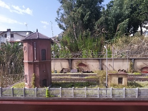

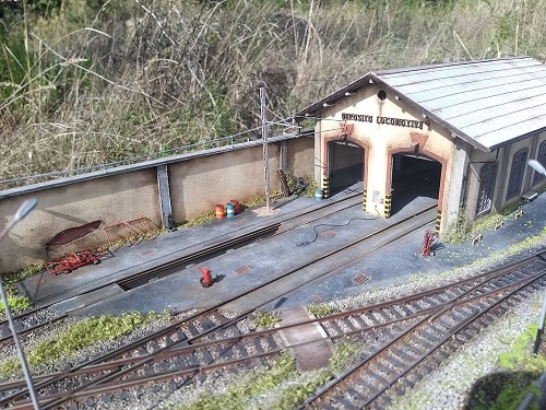

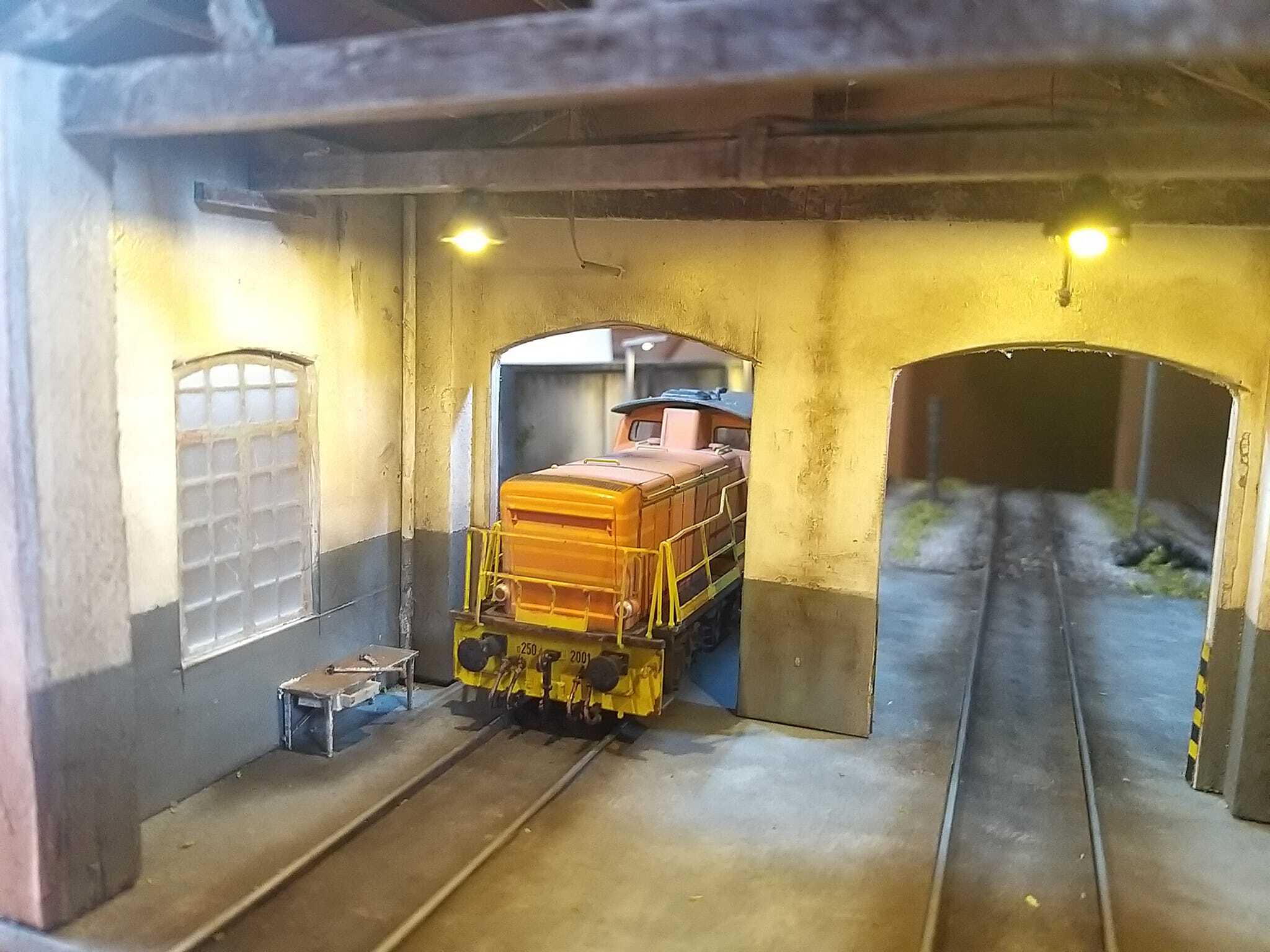

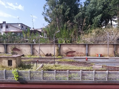

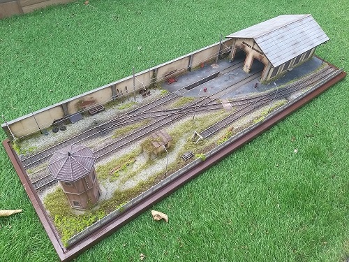

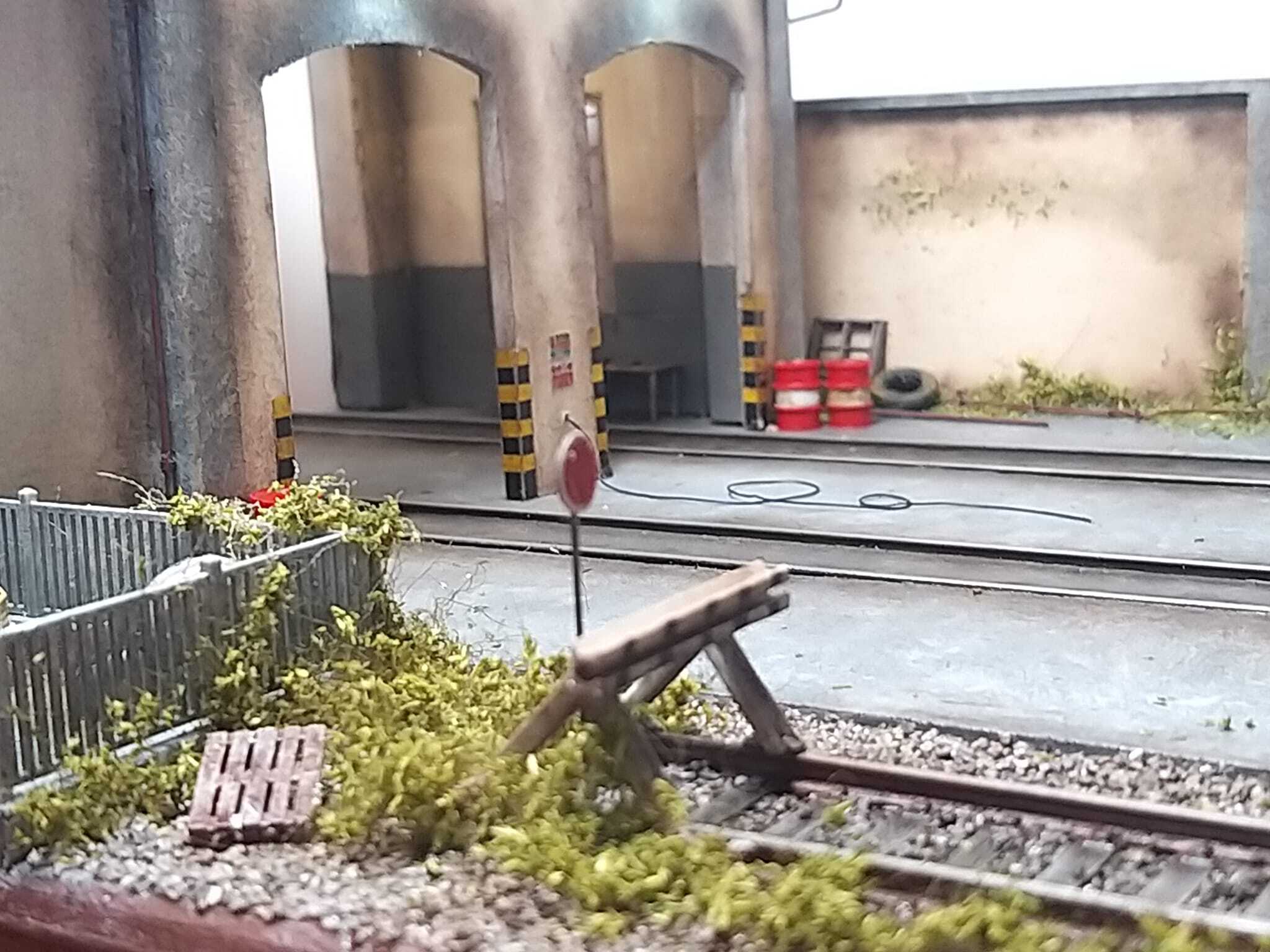

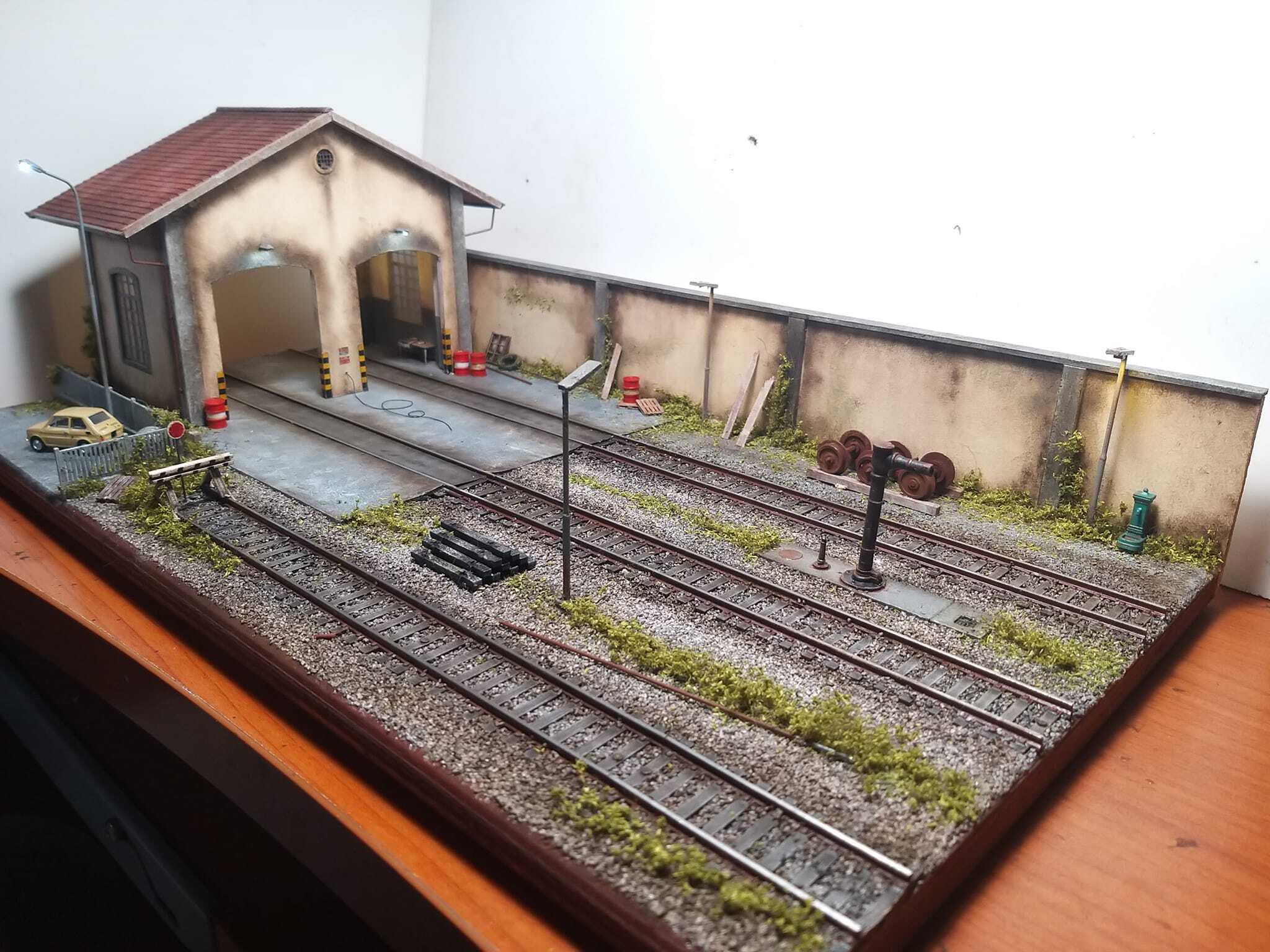

Ciao io in 85 cm x 40 circa sono riuscito a realizzare cio' che posto in foto, ottimo compromesso visto le dimensioni ridotte per effettuare qualche manovra , naturalmente piccole loco diesel con un carro
Filippo

filippo300969 ha scritto:
Ciao io in 85 cm x 40 circa sono riuscito a realizzare cio' che posto in foto...
Veramente molto bello, complimenti!
Posso chiederti qualche informazione in più sulla torre dell'acqua: è un kit? Oppure è auto-costruita?
Luca
:wink:
 Oggetto del messaggio: Re: Diorama espositivo per libreria
MessaggioInviato: domenica 3 dicembre 2023, 9:19
Messaggi: 991
Località: Salerno
Ciao a differenza di tutti i piccoli accessori e binari tutto il resto è autocostruiti.
Mentre La torre acqua è l'articolo HC8027 di hornby rivarossi alla quale ho apportato diverse migliorie, Ho rivisto la colorazione ho provveduto ad invecchiarla , ho modificato
l'indicatore livello acqua della cisterna rendendolo più veritiero , ed infine l'ho illuminata
Filippo
Filippo
Ciao, molto bello il diorama!
Io con il tracciato che ho disegnato voglio fare più o meno la stessa cosa, però con le locomotive che ho in possesso, sono tutte loco elettriche moderne nel mio caso :)
Non avendo spazio sufficiente per mettere degli edifici di ricovero sui binari penso che seguirò una di queste possibili soluzioni:
- cementare i 4 binari ipotizzando siano parte di tronchini di preparazione dei convogli;
- riprodurre 10-12 cm di edificio di ricovero su cui i 4 binari entrano, per simulare l'inizio di un edificio come il VOMC;
- mettere una ventina di cm di edificio sui due binari più in alto, dove ho il tratto utile più lungo, e lasciare i due binari in basso liberi o "cementati";
Sulla parte alta a destra del diorama vorrei mettere un piccolo edificio, non so ancora di che tipo, pensando che da li possa accedere il personale.

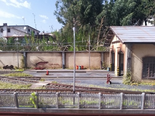

Località: Salerno
Si quella di accennare 12 cm di edificio e' una soluzione plausibile in mancanza di spazio, anche io tempo fa lo feci in un ulteriore diorama commissionatomi dalle dimensioni ridottissime vedi foto
Filippo
