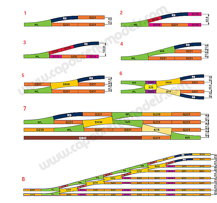

Ciao secondo la geometria dei binari Roco Line, per le tue necessità servirebbe l'elemento R9
https://www.roco.cc/rit/prodotti/binari/h0-roco-line/binari-curvi/42427-binario-curvo-r9-15%c2%b0.html
queste sono le varie casistiche possibili ....

No, non sono pronti all'uso, devi inserire il relativo motore laterale disponibile in due versioni , manuale o elettrico oltre che destro o sinistro
https://www.roco.cc/rit/prodotti/binari/h0-roco-line.html?verfuegbarkeit_status=41%2C42%2C43%2C45
Ora dipende da ciò che ti stai proponendo di fare
- tracciato provvisorio su tavolaccio e/o pavimento senza particolari pretese vanno bene anche i manuali
- plastico, con tracciato studiato, stazioni nascoste ecc allora sarebbe meglio utilizzare quelli elettrici per le deviate non in vista e servomotori per le deviate in vista

Credo opterò per la soluzione 2 dato che tra i due binari dovrà andare una banchina e ho progettato marciapiede e pensilina di circa 5cm di larghezza.

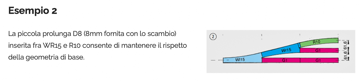

Mi sembra strano che roco usi gli r9.
Il classico binario di compensazione è r10....piu largo dell r9.
Non capisco perché roco abbia cambiato tipo di binario...forse solo per avere on interbancario più stretto?
Io con i miei roco line uso r 10.....
In più nel disegno postato si nota un g231 che risulta essere un piko mi sembra e non un rocoline.
https://www.plasticokit.it/geometria-binari-roco-line/

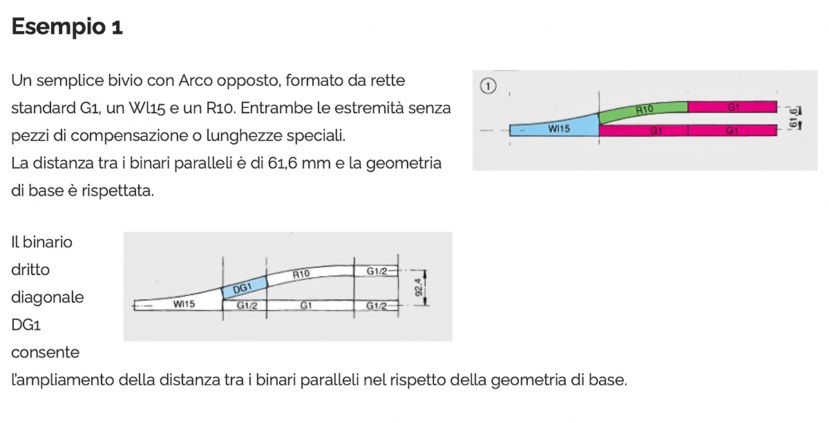

Mi sembra strano che roco usi gli r9...
Hai ragione!
Se si vuole rispettare la geometria dei Roco Line la contro-curva corretta è R10.
Cosi' l'interasse è identico a quello dei vari R2/R3/R4/R5/R6.
Evidentemente Santino ha trovato una geometria modificata per qualche motivo e che comporta un'interasse di misura inferiore
