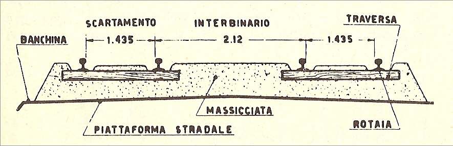

Attenzione a non confondere l'interbinario con la distanza fra il centro dei due binari.
L'interbinario è lo spazio fra le due rotaie interne.
 Oggetto del messaggio: Re: Interbinario: consigli per riproduzione realistica
MessaggioInviato: martedì 26 dicembre 2023, 17:56
Messaggi: 1740
Per intenderci:
2023-12-26_175437.jpg [ 40.07 KiB | Osservato 5221 volte ]
