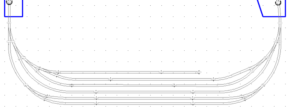

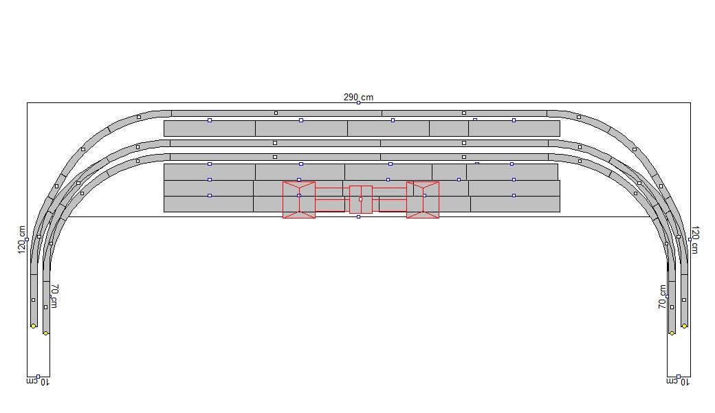

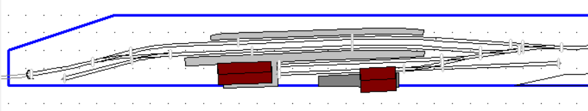

Qualcosa tipo così (armamento Roco e solo lato in fondo al box)?
Nelle mensole laterali, se stai su 10 cm di profondità, assicurati di mettere una balaustra di protezione dalle cadute, magari trasparente tipo plexiglass.

Resta da decidere se lato ingresso "il ponte" lo faccio fisso ( la macchina sotto ci passa ipotizzando un'altezza dal pavimento di 1,72 mt) oppure amovibile....

Il ponte lo farei amovibile in ogni caso, all'altezza che hai indicato, salvo poi rimuoverlo solo in caso di necessità.
Per il ponte fare attenzione all'uso del legno, che è comunque un materiale che subisce gli effetti delle temperature e dell'umidità, specie in un box.

Per la struttura del ponte io penserei a dei profilati in metallo, quelli a L delle scaffalature per intenderci, con pannelli di compensato applicati sopra ma con una qualche fessura tra un pannello e l'altro per assorbire le dilatazioni/retrazioni stagionali.
Le cadute possono essere imprevedibili e un treno in corsa può cadere anche se ha parecchi centimetri di bordo a proteggerlo. Se poi dici che pensi ad una altezza di oltre 1 metro e settanta.... altroché se ci vuole una protezione!

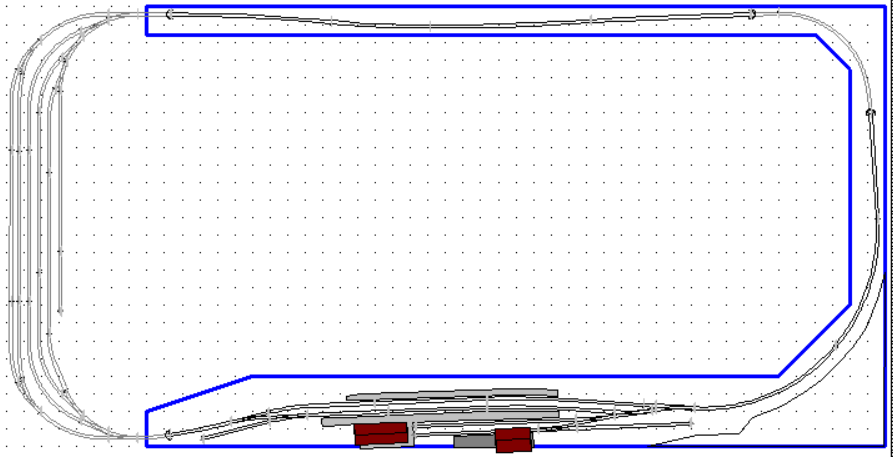

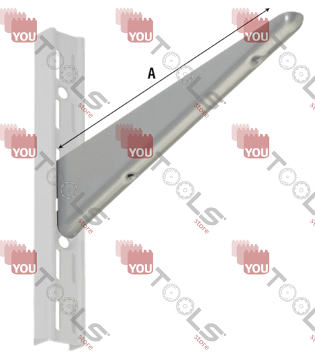

anch'io vorrei prima o poi fare qualcosa del genere in box. Avevo pensato a dei moduli amovibili all'occorrenza e regolabili in altezza su lato guidatore larghi 16/20cm, da posizionare su mensole come questa ad esempio:
mensola.PNG [ 142.29 KiB | Osservato 4009 volte ]
...che rendono il tutto regolabile in altezza

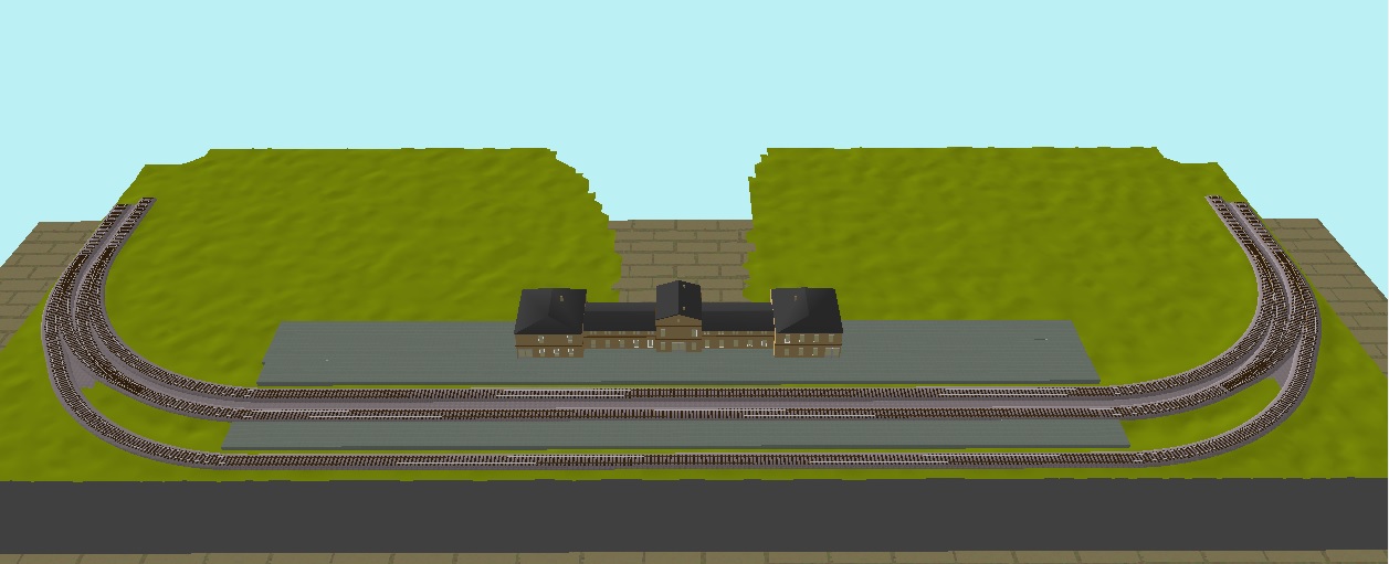

Sul lato ingresso avevo pensato ad un modulo pieghevole a metà ed amovibile contenente la stazione nascosta:
stazione nascosta.PNG [ 28.05 KiB | Osservato 4009 volte ]
mentre sul lato destro la stazione vera e propria largha indicativamente 40cm (che rimarrebbe comunque sopra al tetto dell'auto).
stazione.PNG [ 17.81 KiB | Osservato 4009 volte ]
Il progetto è fatto per convogli di lunghezza massima 1,4m (indicativamente 4 carrozze 30cm + loco)

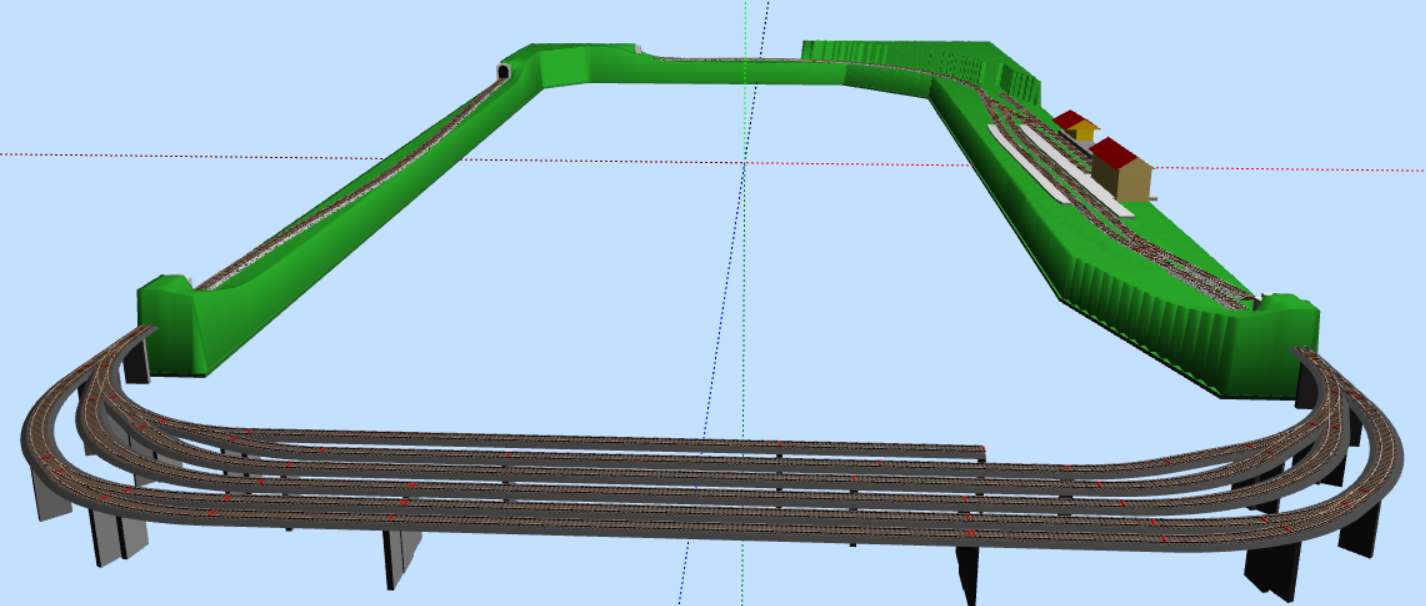

e così è come dovrebbe venire:
box.PNG [ 59.11 KiB | Osservato 4009 volte ]
3D.jpg [ 62.71 KiB | Osservato 4009 volte ]
