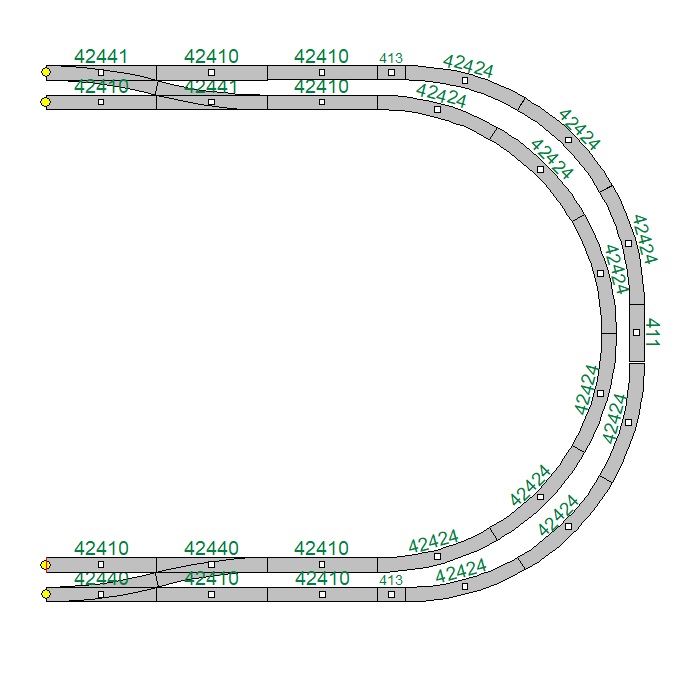

E’ possibile applicare binari con lo stesso raggio di curvatura sia per il binario esterno che in quello esterno ? Tipo sfalsando i punti di avvio della curva tra il binario interno e quello esterno ?
Ne avrei l’esigenza in una sola curva del costruendo plastico

Direi che se devi completare un arco 90° (un quarto di giro) ma anche meno , forse puoi usare quel metodo , comunque non molto elegante.
Oltre comunque si intersecherebbero le parti finali.
Comunque non otterrai mai un "interbinario" costante se non utilizzi raggi di curvatura diversi tra loro.
Spero di avere capito la richiesta.

Certo, solo che le due curve cominceranno da punti diversi e avranno centri sfalsati, con interbinario non costante come già scritto da EJ...

Esempio con binari Roco e curva a 180° con mantenimento interbinario nei successivi tratti rettilinei.
