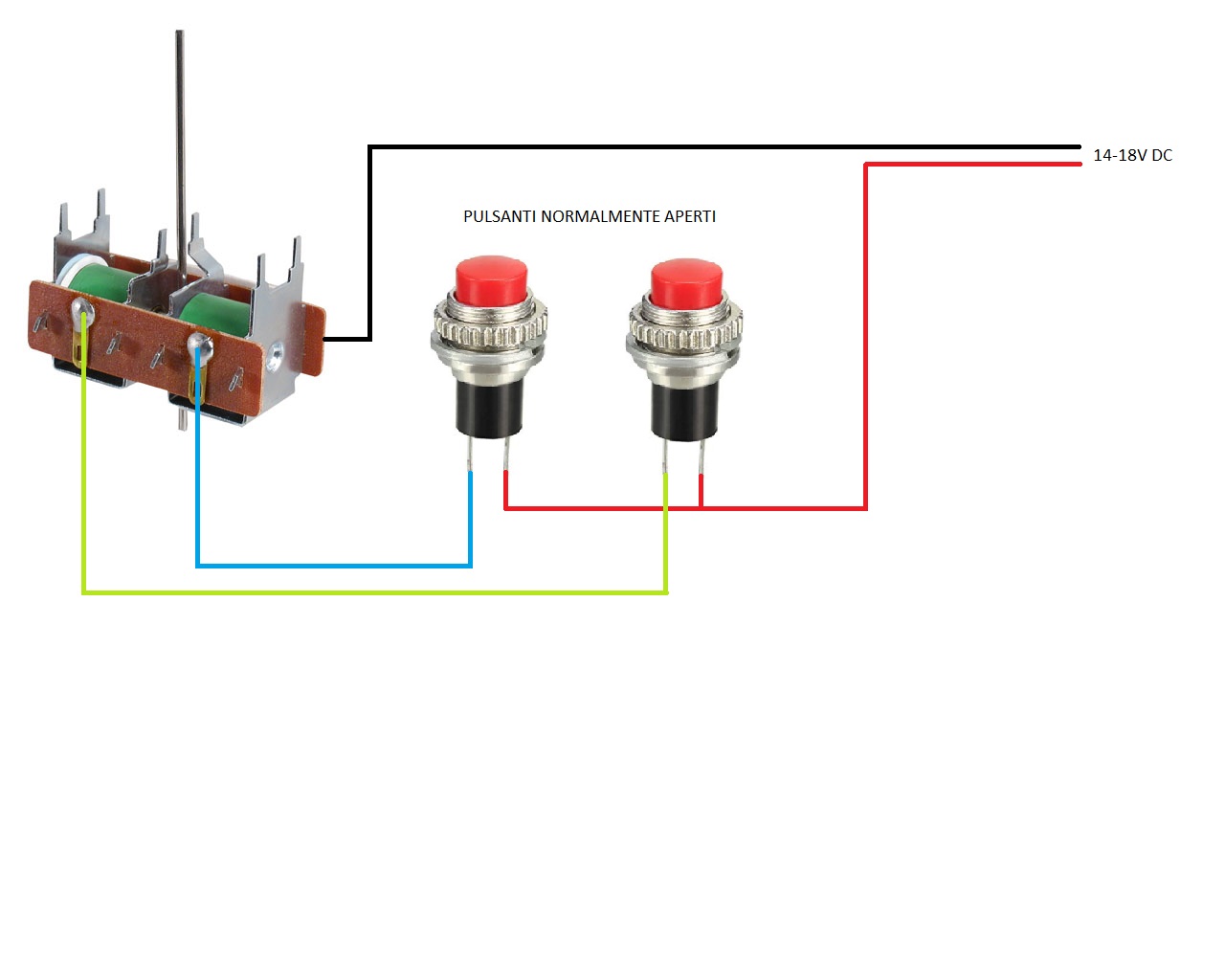

Ti serve un alimentatore per comandare i motori Peco e per questo ti hanno già dato indicazioni di massima con cui concordo.
Capisco che ti manca ancora qualche riferimento pratico e allora mi permetto questi suggerimenti.
Per fare il quadro sinottico di cui parlano e con cui sono d'accordo, prendi semplicemente in un bricocenter una di quelle cassette per i quadri elettrici; ci sono di diverse misure. Qui un esempio su Amazon
https://www.amazon.it/DOJA-Industrial-D ... =8-16&th=1
Si apre il coperchio svitando quattro viti e forandolo si inseriscono dei pulsanti che si chiamano Normalmente Aperti (NA) perchè fanno contatto solo se premuti e solo per il tempo che sono premuti.
https://www.amazon.it/PNOOFR-Interrutto ... tdGY&psc=1
Questi vanno benissimo per i motori Peco che richiedono un brevissimo contatto anche se potente. Quindi, con una brevissima pressione del pulsante farai muovere il motore.
Per quanto riguarda i collegamenti, ecco uno schema.
FOTO 14.jpg [ 87.04 KiB | Osservato 5052 volte ]
Avrai quindi due pulsanti per ogni motore, uno per il corretto tracciato e uno per la deviata. Il filo nero retrostante (comune) va saldato a entrambe le bobine, mentre sul davanti ogni bobina sarà collegata ad un pulsante.
Infine, per l'illuminazione, se usi i led, dovresti mettere delle resistenze tra l'alimentatore e il led stesso. In genere, per tensioni di 12-14V si usano resistenza da 680 ohm 1/4 come queste (prendi un assortimento che ti serviranno sempre e potrai combinarle in caso di necessità)
https://www.amazon.it/AUKENIEN-Resisten ... hdGY&psc=1
Spero di averti dato qualche elemento pratico. :wink:

marco1016 ha scritto:
Concordo sull'uso dei led al posto delle lampadine, sia per le dimensioni che per la tipologia di luce.
Dipende da cosa vuoi illuminare.
Ho recentemente terminato qualche zona del plastico illuminando edifici e zone esterne rurali e ben diverso è l'effetto tra lampadine e led... al buio l'atmosfera che fornisce la lampadina non è confontabile a quella del led anche a luce calda... :wink:
Ho installato 63 punti luce misti tra led e lampadine ma la lampadina è irraggiungibile dal led quanto ad atmosfera creata... ma succhia anche più corrente e scalda di più. :roll:
