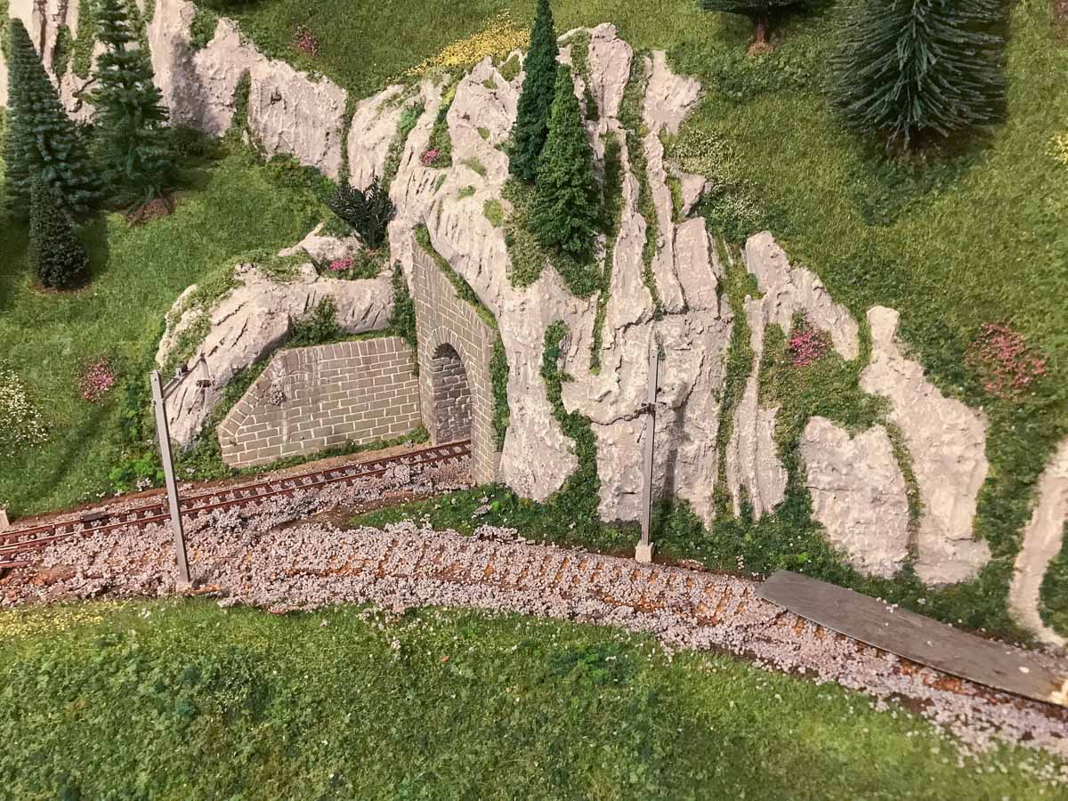

A inizio 2021 ho deciso di smontare il mio vecchio plastico ("Solis").
In alcuni tratti la massicciata aveva vent'anni.
Ho usato alcool denaturato, diluito con poca acqua calda.
Ho impregnato bene un tratto lungo circa un metro (i flessibili Peco sono lunghi 91 cm) e atteso una quindicina di minuti in modo che si sciogliesse il vinavil.
Poi con pazienza e con l'uso di una spatola, che intravedi nella foto, ho sollevato i binari.
Poi avanti con il tratto successivo...
Una volta tolti dal plastico ho letteralmente lavato i binari uno ad uno asportando tutto il ballast residuo con uno spazzolino da denti.
Poi subito asciugatura sui caloriferi di casa.
I binari sono tutti funzionanti nella parte RhB del nuovo plastico ("4S").
