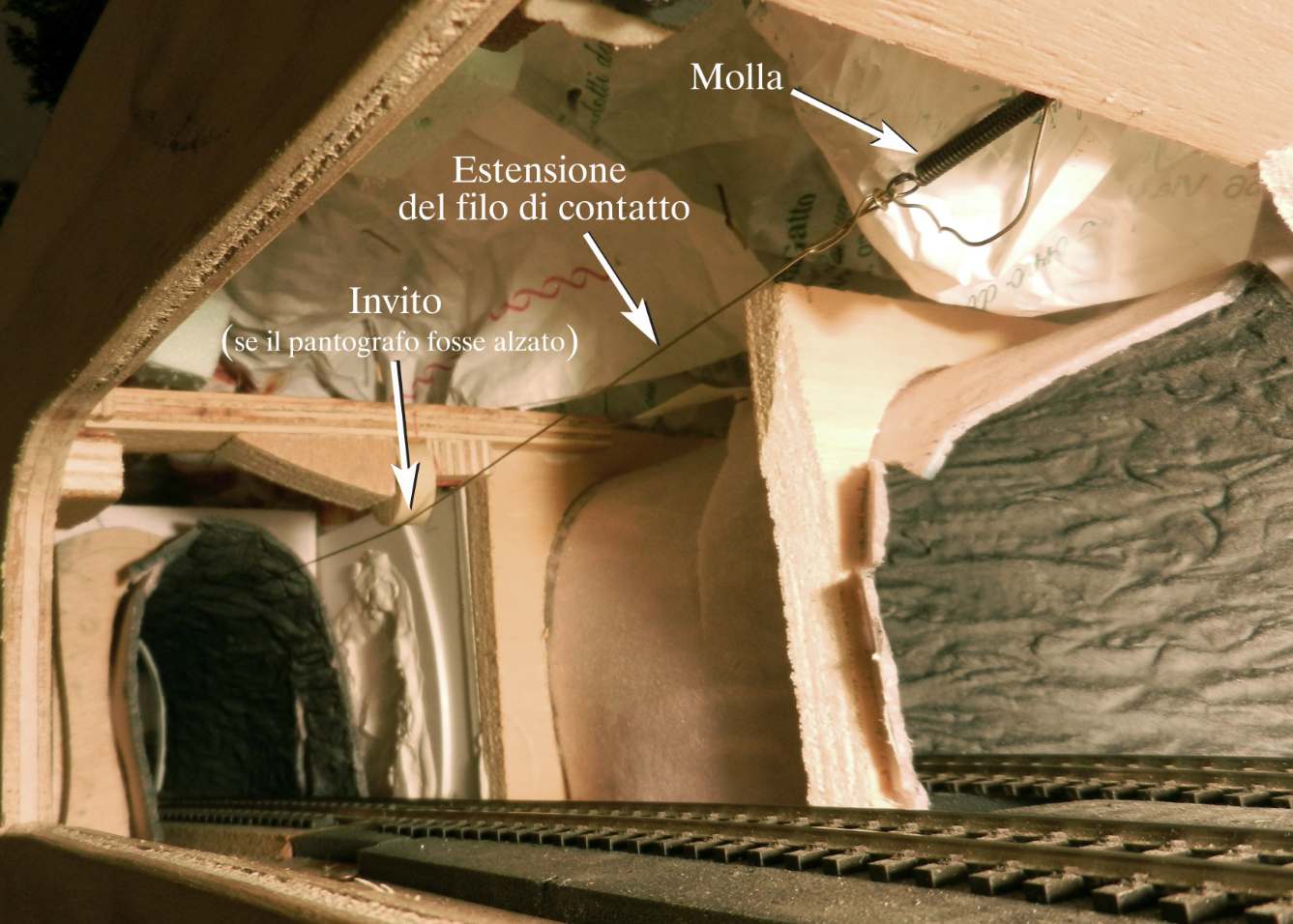

Io ho risolto creando un invito con il filo di contatto che parte più alto (dove fissato) e poi degrada per arrivare all'altezza corretta.
Le gallerie devono permettere il passaggio della loco con pantografo tutto alzato.

Ho provato a misurare l'altezza di tutte le loco elettriche che ho e ho notato che alcune arrivano a sfiorare i 10cm con pantografo alzato libero.
Le elicoidali hanno una altezza libera tra i livelli di 7cm, quindi più di qualche loco si troverebbe con il pantografo divelto.
Avevo pensato anche io a fissare i pantografi, ma mi lascia sempre l'amaro in bocca vedere il pantografo a qualche mm dal filo. Peggio ancora se viaggiano a pantografi abbassati.
Quindi, per evitare di rimettere mano in un secondo tempo in zone poco accessibili, preferisco prevenire.
