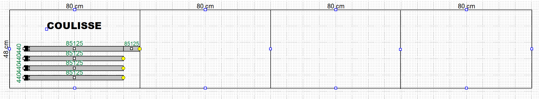

ho ereditato una 245 Comofer in scala H0.
Mi scoccia però metterla in teca e non utilizzala perchè non sono un collezionista, ma più un plasticista (la mia passione è però la scala N)
Ho pensato di fare un diorama operativo dove poterla utilizzare con 3 o 4 carri al massimo e fare un po' di movimentazioni.
Il diorama ha le seguenti misure:
Profondità 48 cm
Lunghezza 320 cm
dei 320 cm i primi 80 li vorrei dedicare ad una coulisse in movimento per alternare i carri in ingresso nel diorama
DioramaOperativo.png [ 47.66 KiB | Osservato 8176 volte ]
Ho diversi dubbi su cui mi sto arrovellando e ho pensato di condividere il progetto nel forum in modo da vedere se riesco ad ottenere qualche spunto che mi sblocchi, da inesperto di scala H0 quale sono.
dubbi al momento:
1) che armamento usare ? vorrei qualcosa di bello e anche se complicato che valorizzi il diorama, i Tillig per esempio mi affascinano molto per l'ago flessibile dei deviatoi, ma non ho esperienza in merito.
2) tracciato? sto ancora studiando cosa fare, difficile far coesistere diorama e gioco.
3) automatizzare il tutto con rockrail? sarebbe un bel esercizio e soprattutto different edal mio plastico in N, ma ne vale la pena?
per ora mi fermo qui.
