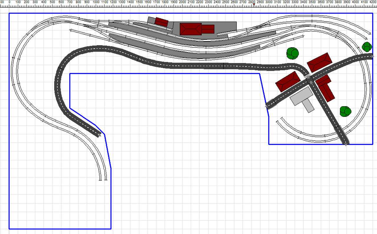

Buona sera a tutti mi chiamo Santino e ho 53 anni e finalmente ho deciso che vorrei costruirmi il mio plastico nella mia stanza studio (dopo aver dato fuoco alle varie masserizie ammonticchiate :D ....)
Le basi fondamentali sono le seguenti:
Dimensioni locale mt 420x250 con porta di accesso da cm 80 (all'estremità di una delle pareti da 420) e finestra (posta in mezzeria alla parete corta)
Ambentazione: FS Epoca IV/V (anni 75/90 ... ma potranno essere ammesse alcune "licenze poetiche")
Linea a doppio binario elettrificata
Per tale motivo, e come da titolo, vorrei proporvi le mie due soluzioni che ho buttato giù con l'ausilio di SCARM

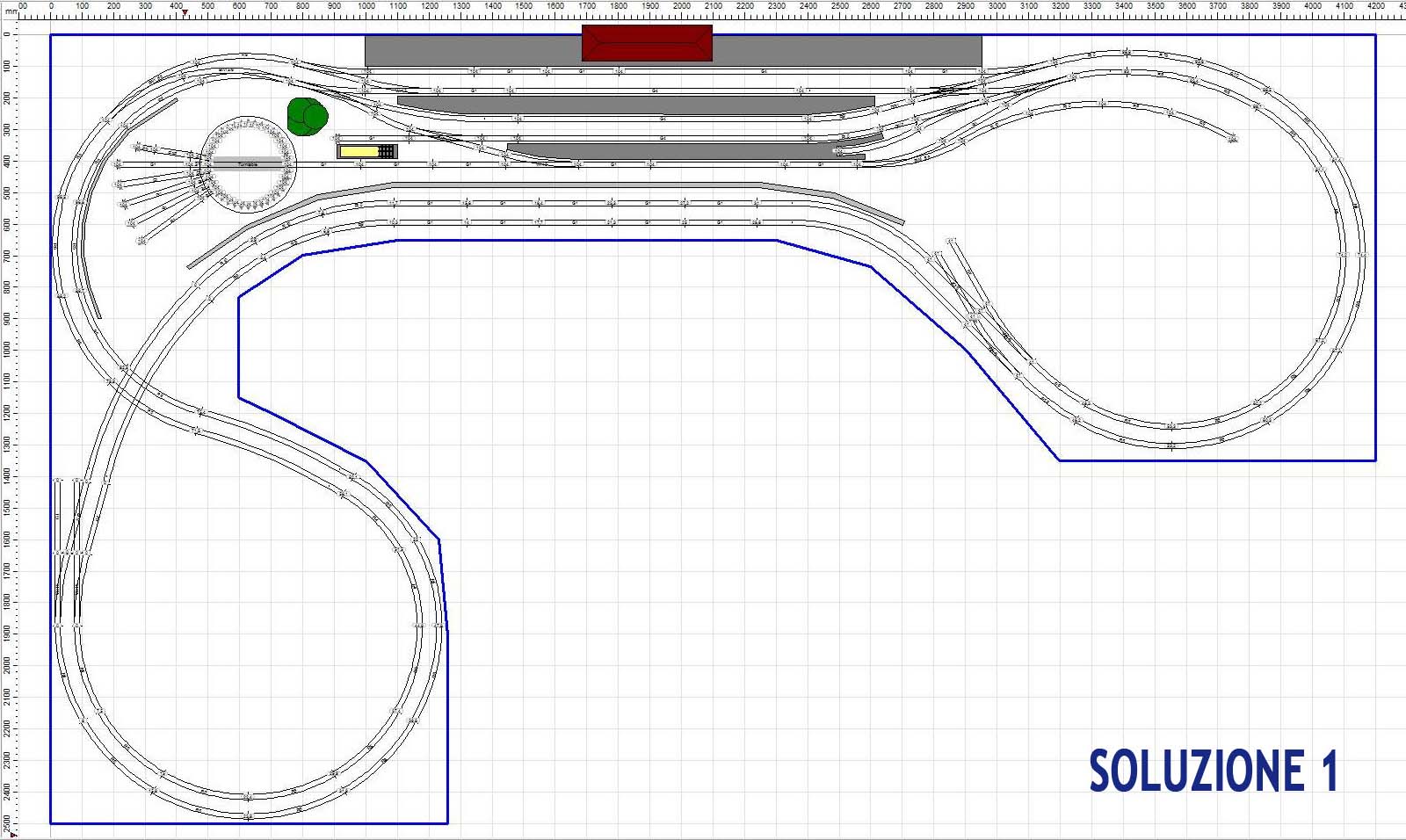

SOLUZIONE 1
Questa soluzione prevede
- una stazione media con deposito locomotive,
- una linea da parata,
- una stazione nascosta ...
Le pendenze del tracciato non superano il 2,5%
YAFSS_377_v1.jpg [ 217.31 KiB | Osservato 19427 volte ]

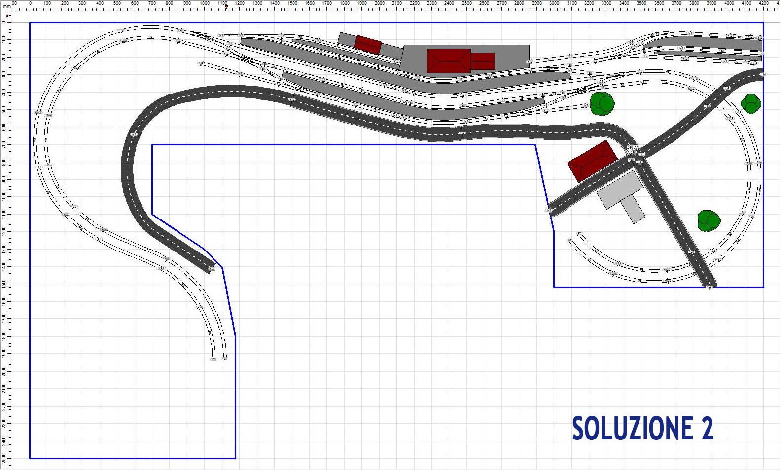

SOLUZIONE 2
- una stazione media con eventuale e piccolo deposito locomotive
- elicoidali di collegamento

cosa ne pensate? Secondo Voi una delle due soluzione è fattibile e veritiera (senza trascendere nella realta ferroviaria spinta ma restando nell'ambito del divertimento)?
La finalità di entrambe le soluzioni è poter veder correre i miei amati trenini che colleziono oramai da 30 anni.
Il paesaggio circostante non è ancora decisa in nessuno dei due casi così come l'inizio dei lavori non è certamente imminente.
Entrambi i plastici prevedono l'utilizzo di binari RocoLine senza massicciata
A questo punto ... a voi commenti, suggerimenti e critiche

La 2 meglio della 1, anche se qualche aggiustamento da fare ci sarebbe. La prima è troppo complicata e le pendenze le vedo troppo alte, specie considerando che si è in curva e che bisogna considerare anche dei tratti di raccordo. Se si fa partire la pendenza subito al massimo si incontreranno di sicuro dei problemi nella marcia dei rotabili. Se poi nei pressi ci sono anche dei deviatoi, addio.
Nella seconda ci sono alcune modifiche che farei per migliorare un po' l'aspetto.

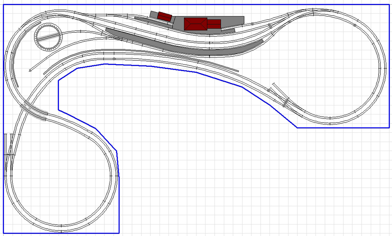

Vedi figura, uno schizzo veloce. Gli scambi in curva nel caso di piena curva sono i Roco, uno, quello a destra, un Tillig (il modello con il raggio di curvatura più ampio). L'inglese è meglio che sia Tillig, perchè il Roco riproduce un tipo non impiegato in Italia; sono però praticamente intercambiabili, stessa lunghezza, stesso angolo di deviata.

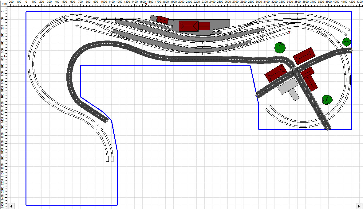

Plastico2_revBOMBY_v2.jpg [ 213.97 KiB | Osservato 18883 volte ]

MessaggioInviato: venerdì 10 marzo 2017, 12:29
Meglio come li avevo messi io gli scambi. Così possono accedere ai binari 1 e 2, ma non ne possono uscire!

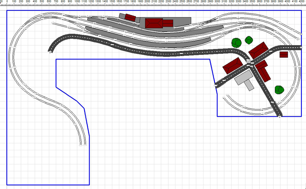

Plastico2_revBOMBY.jpg [ 205.09 KiB | Osservato 18709 volte ]
...anche se la soluzione alternativa ci sarebbe, ma ripeto si perde la pulizia e semplicità della tua soluzione

Nel calcolo delle pendenze hai tenuto conto dei tratti di raccordo tra piano e piena pendenza? Occupano parecchio spazio ma sono non fondamentali, necessari.
La pendenza l'ho ricavata con SCARM per le parti in vista al momento la pendenza massima è dell'1,8% a sx e 1,6% a dx. Avevo letto però una discussione interessante, che ora vado a ricercarmi, dove si parlava di di zone di raccordo almeno di 40-50 cm ad una pendenza inferiore.

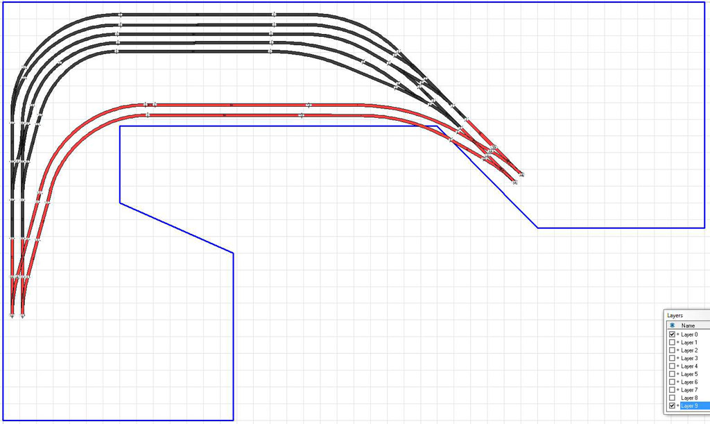

3)questo è lo schema della stazione nascosta (in grigio scuro) e della linea di parata (in rosso)
YAFSS_1074_v1.jpg [ 129.45 KiB | Osservato 15390 volte ]
e dopo due giri e mezzo di elicoidale, sia a dx che a sx si raggiunge la stazione in vista così come rivista e corretta da Bomby
Ora la mia domanda ... volendo posizionare i binari nella prima porzione di tracciato dove sono presenti gli scambi di accesso alla stazione nascosta (a sx dello schema) mi è sorto il dubbio se devo posizionare prima di ogni deviatoio e/o incrocio le relative scarpette isolanti?
Grazie dell'attenzione e dei suggerimenti

MessaggioInviato: giovedì 19 settembre 2019, 7:23
Nome: Emilio T.
Messaggi: 3093
Località: Castellammare Adriatico - www.aternumlands.com
Ultima modifica di Emilio T. il lunedì 31 marzo 2025, 22:40, modificato 1 volta in totale.
 Oggetto del messaggio: Re: IDEE E PROGETTI: Due idee per un plastico ...il mio!
MessaggioInviato: giovedì 19 settembre 2019, 7:44
Messaggi: 365
Esatto, stavo per scrivere qualcosa di simile a quanto riportato da Emilio. Tieni conto che con i Tillig sei obbligato a motorizzare gli scambi elettricamente, cosa che con i Peco (ad esempio) ti puoi evitare.
Occhio anche -in generale- agli scambi tripli: funzionali perchè ti danno due deviate in pochissimo spazio, ma armati di sana pazienza per metterli a punto!!
