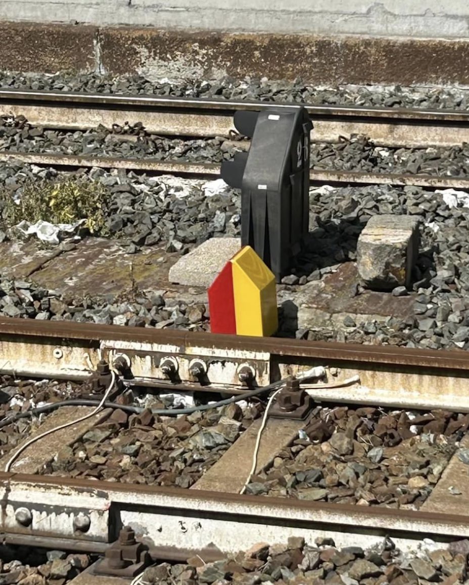

Buongiorno.
Una domanda per gli esperti della materia.
In un plastico FS ambientato negli anni '70, piccola stazione lungo linea secondaria a binario singolo e con sola trazione termica e':
1) sbagliato
2) corretto ma non indispensabile
3) corretto e indispensabile
inserire i picchetti giallo-rossi che indicano i circuiti di binario?
Grazie mille in anticipo

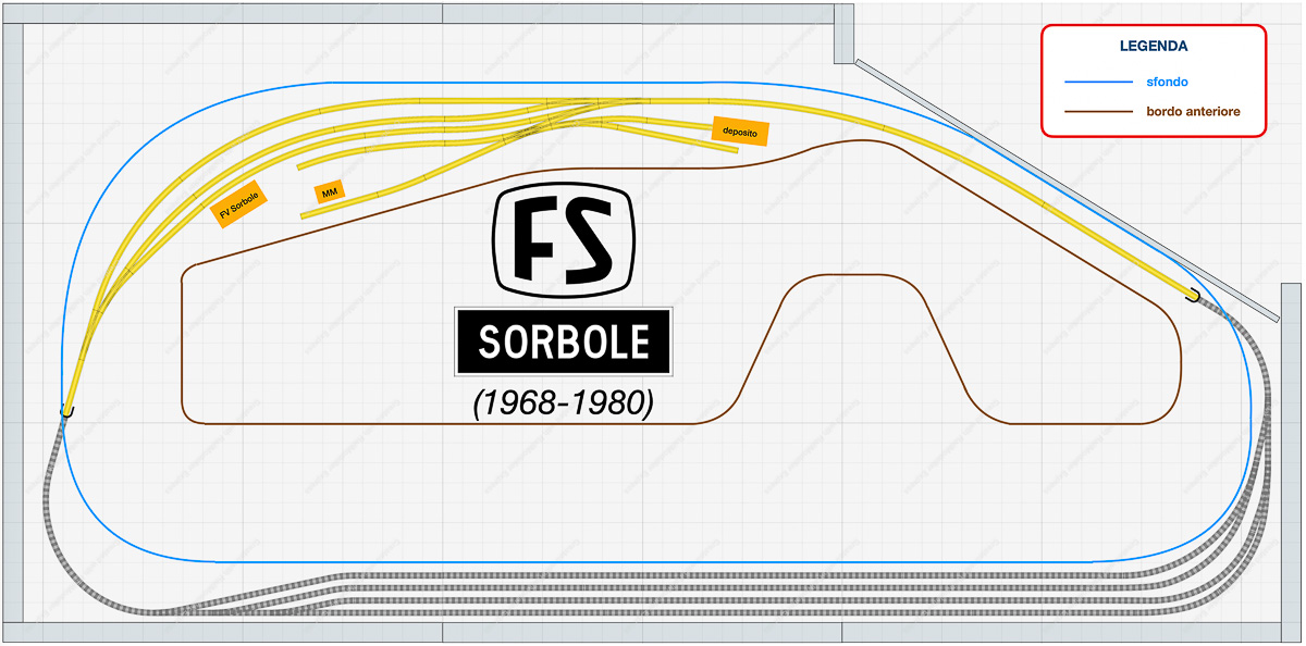

Ci saranno solo i segnali di partenza, ipotizzando che quelli di protezione siano posizionati prima della parte visibile della linea.
Luminosi (rosso/verde) con il triangolo per i binari che partono in deviata, senza per il corretto tracciato.
La stazione ha tre binari.
Quello di corretto tracciato è il numero 3 ovvero quello più lontano dal FV:
FS.jpg [ 229.92 KiB | Osservato 6328 volte ]

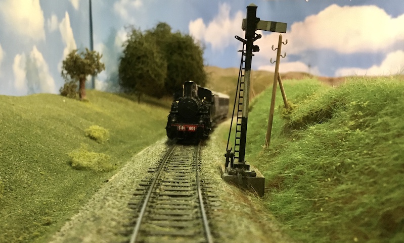

Nella mia stazione di Rende il picchetto limite di manovra è posizionato a circa 70cm dalla traversa limite, ma potrebbero essere gli aghi, del primo scambio. La lunghezza di 70cm corrisponde a quella del massimo treno manovrabile nello scalo merci.
Poi dopo 115cm è posizionato il segnale di protezione.
Nel tuo schema il segnale di protezione sulla destra potrebbe capitare a metà del tratto obliquo. Un vero peccato privarsi di un tale elemento scenografico, soprattutto se ad ala.
Lato sinistro effettivamente lo spazio è poco e tocca immaginare che sia oltre la galleria.
Mario

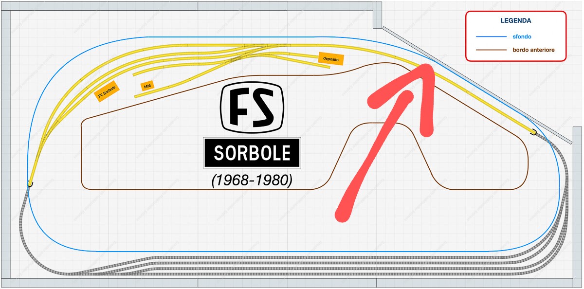

Con i segnali luminosi ci vogliono i cdb e relativi picchetti/trasformatori.
Per l'epoca poi non metterei canaline in cemento.
Ti suggerisco di mettere un segnale di protezione come indicato dalla freccia, più o meno... La distanza deviatoio - galleria a mio avviso è troppa per ipotizzare che il segnale sia in galleria (poi tieni conto che se possibile si evita di mettere segnali in galleria)
Ma è solo un suggerimento, poi vedi tu.
Michele

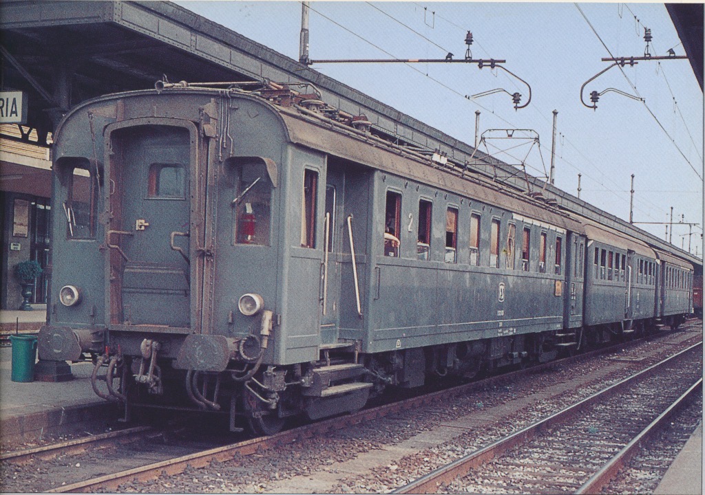

Cercando, l'unica immagine con una canalina di quegli anni che ho trovato è quella che allego: Alessandria Luglio 1976.
C'è una canalina quasi completamente interrata tra due binari di stazione.
Però si tratta di una stazione decisamente più importante di "Sorbole".
Mi starei quindi orientando a non metterle.
