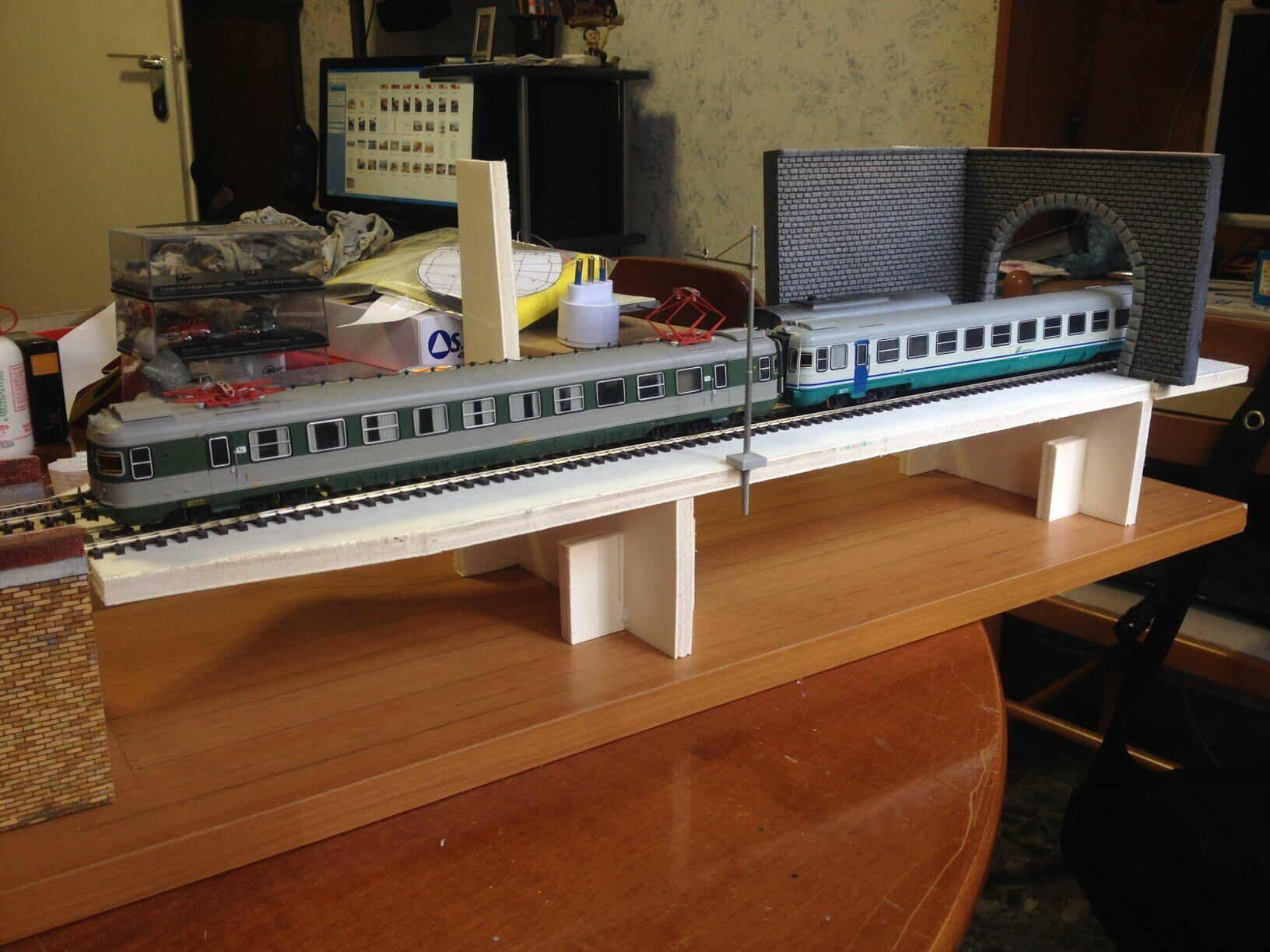

Alla fine dei lavori e con l'utilizzo di alcuni listelli navali di diverse misure, il ponte si presentava così:
rsz_immagine_083.jpg [ 288.18 KiB | Osservato 32450 volte ]
rsz_immagine_023.jpg [ 287.9 KiB | Osservato 32450 volte ]
rsz_immagine_039.jpg [ 285.99 KiB | Osservato 32450 volte ]
rsz_immagine_041.jpg [ 287.7 KiB | Osservato 32450 volte ]

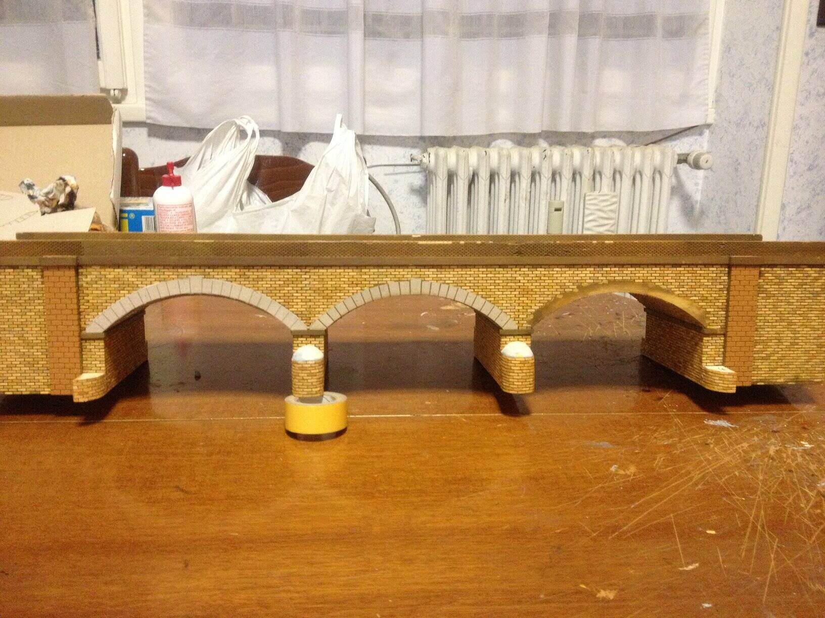

rsz_immagine_084.jpg [ 288.18 KiB | Osservato 32440 volte ]
Scelta la posizione del ponte sulla tavola, è iniziata la costruzione delle strutture che avrebbero portato a paro il piano dei binari. Da prima nella parte destra dove i binari sarebbero entrati in galleria. Qui per esigenze fotografiche scelsi di mettere un grande muro a fare da sfondo, su cui sarebbe dovuta passare una strada panoramica, su cui posizionare i miei camion, altra mia grande passione.

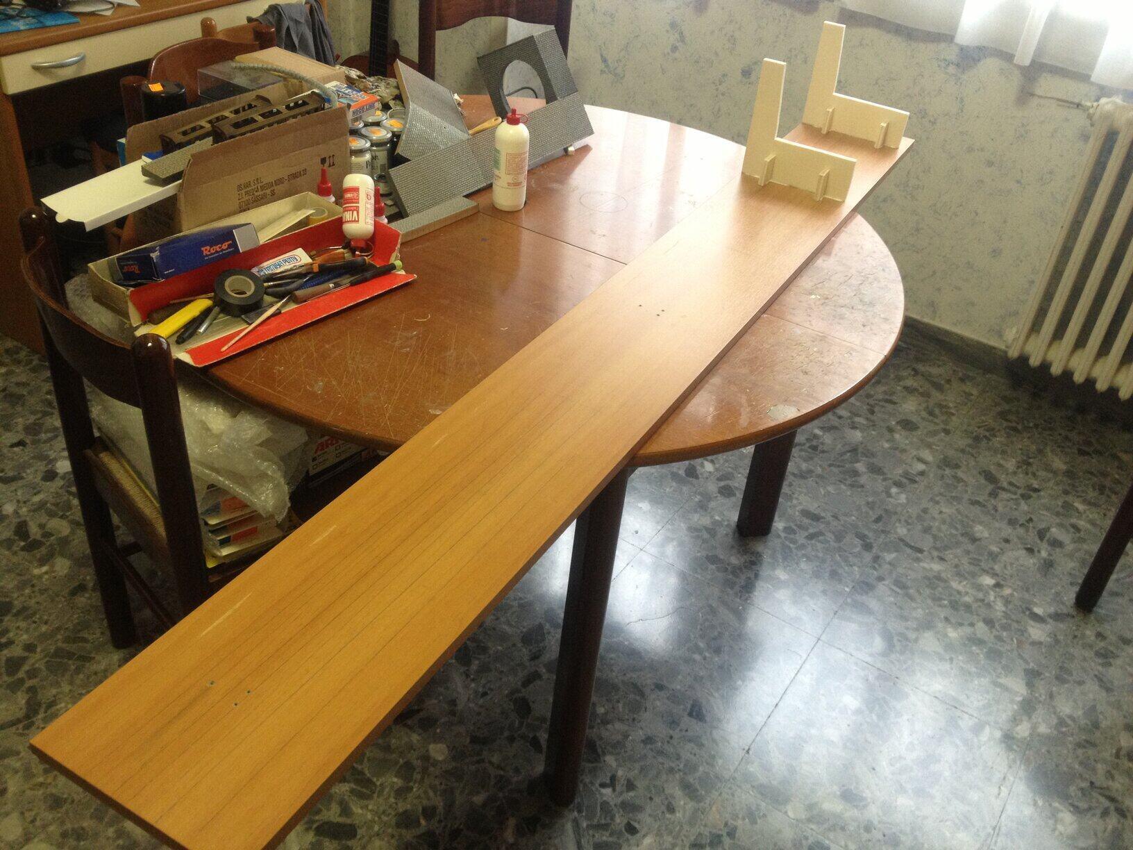

A questo punto ho iniziato a fare i riempimenti al disotto del ponte. Ho usato per iniziare del compensato da 4 mm per rialzare le superfici dove avevo previsto le spiaggette e per cominciare a dare una forma a quelle parti dove sarebbe dovuta passare l'acqua.
rsz_immagine_065.jpg [ 288.91 KiB | Osservato 32361 volte ]

Bravo Stefano, ottima realizzazione in corso d’opera !
Se mi consenti esprimo una nota: il portale della galleria mi sembra immenso in altezza... dalla foto sembra possano starci 2 Ale sovrapposte...
Mi accorsi di tale difetto anche nel mio plastico e lasciai sovradimensionati un paio di portali per pigrizia, ma gli altri li abbassai notevolmente.
Buongiorno Andrea, intanto grazie per gli apprezzamenti per cui ringrazio anche santino.
Veniamo al portale. Dunque è una sensazione che ho sempre avuto anche io, ma ricordo quando ero ancora in fase progettuale, che, nonostante stessi facendo semplicemente un diorama, feci tutta una ricerca riguardante tutto ciò che interessava la sede ferroviaria, larghezze, altezze, forme dei portali, insomma normative varie. Come già scritto, è passato parecchio tempo, e non ricordo più quale era il sito. Non ricordo neppure se era un sito di normative ferroviarie con misure reali che poi scalai in 1:87 o se era il sito delle normative FIMF. Anche per il ponte avevo il problema di non conoscerne la larghezza, non conoscendo la larghezza della sede ferroviaria.
Da questo sito comunque mi sembra di ricordare che scaricai un disegno oppure feci un disegno in base alle misure riportate.
In un’altra foto postata, quella con le Ale, si vede il portale della galleria e un palo di catenaria, semplicemente poggiato, ma alla giusta altezza. È un palo Sommerfirldth, non ricordo più neanche come si scrive. Ora, ho anche il palo è sovradimensionato, è una cosa che non ho mai misurato dando per scontato che fosse corretto o è giusto in quanto la fune di sostegno si infila in galleria ad una altezza che appaga l’occhio.
Queste le considerazioni e le ricerche fatte all’epoca. Mi prometto di ricercare i disegni e di rifare le misurazioni.

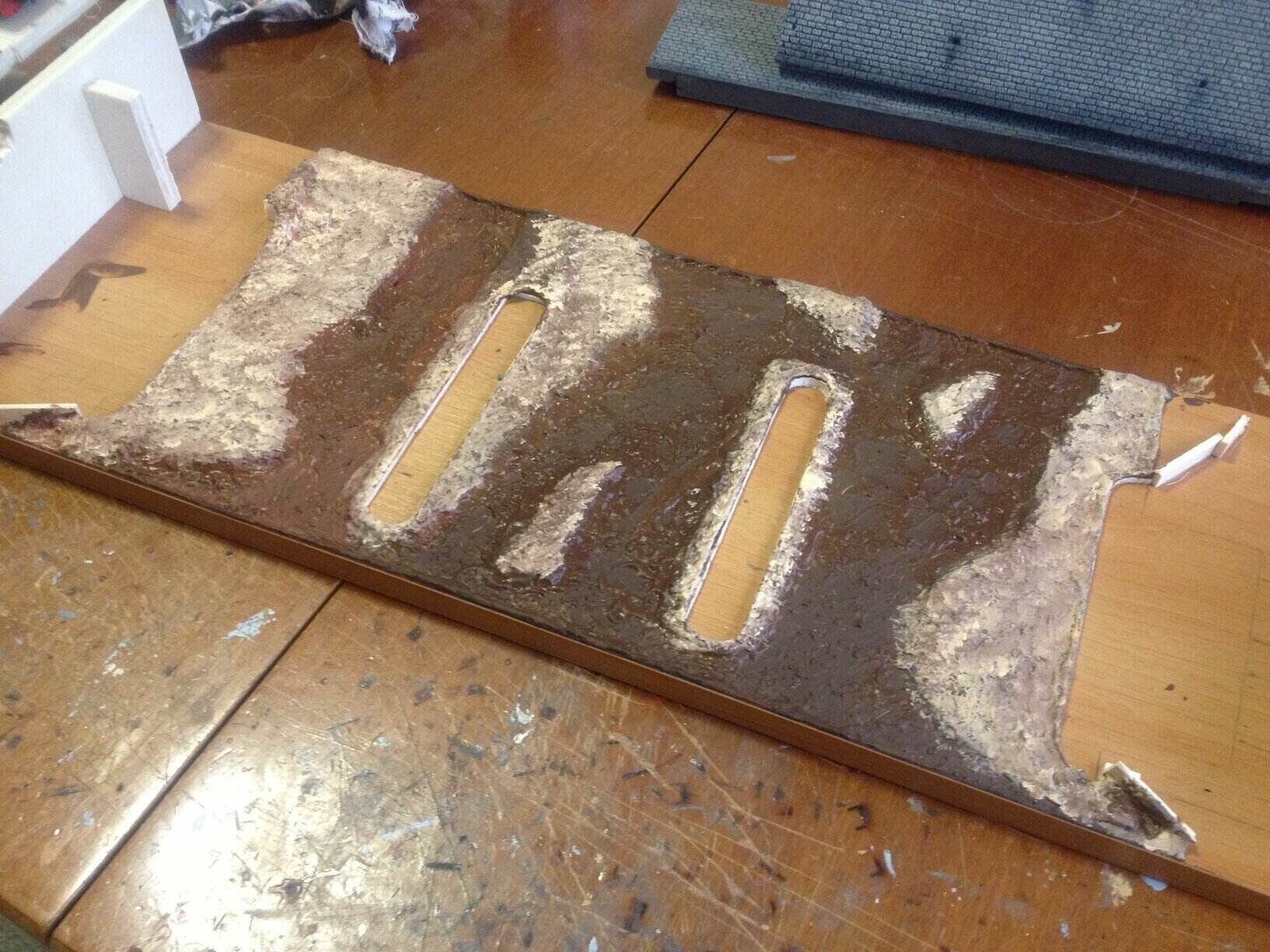

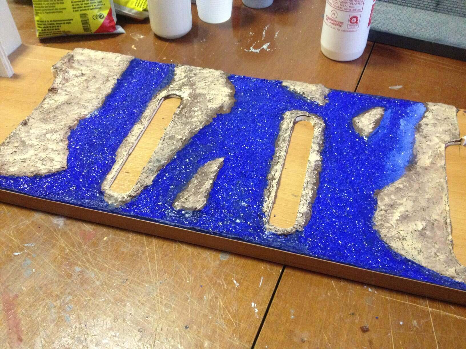

A questo punto mi sono dedicato al fiume. Da prima ho utilizzato stucco per muro per cominciare a creare le isolette e le rive. Poi ho cominciato a verniciare da prima con un marrone scuro nelle parti dove avrebbe dovuto passare l'acqua e con colori più chiari per le terre asciutte.
rsz_immagine_118.jpg [ 286.85 KiB | Osservato 32075 volte ]
Poi è stata la volta dei fondali del fiume, passando il blu dove sarebbe dovuta venire l'acqua. Nella foto si vedono le prime lumeggiature con colori più chiari di azzurro, per le parti dove il fondale sarebbe dovuto essere più basso.
rsz_immagine_130.jpg [ 288.76 KiB | Osservato 32075 volte ]
A questo punto è stato schiarito il tutto, arrivando poi a quello che doveva essere l'effetto finale, aggiungendo sul fondale anche dei sassolini finissimi, setacciati appositamente. il tutto cercando di mantenere sempre pulito il bordo della tavola che mi doveva fare da mensola.

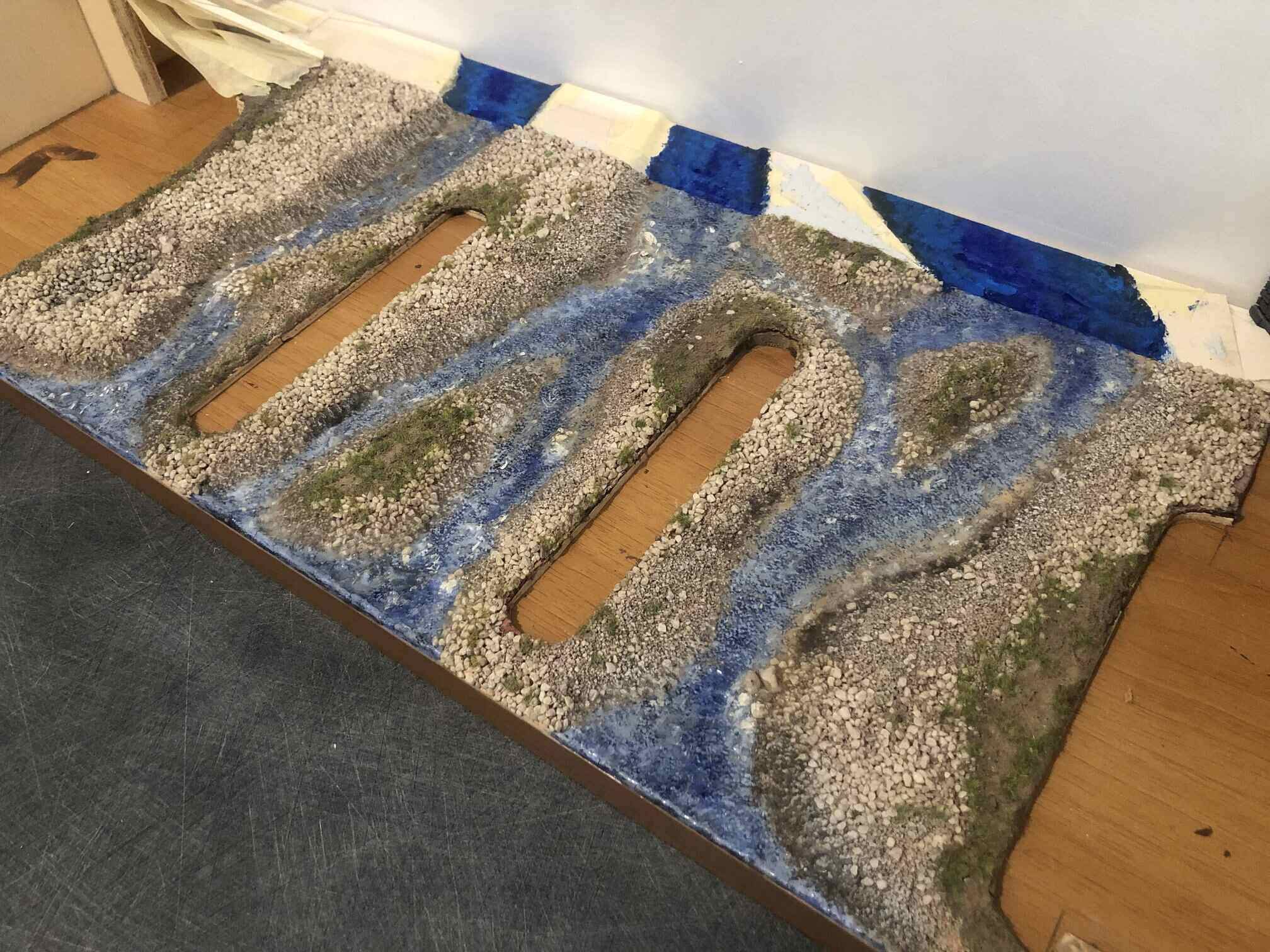

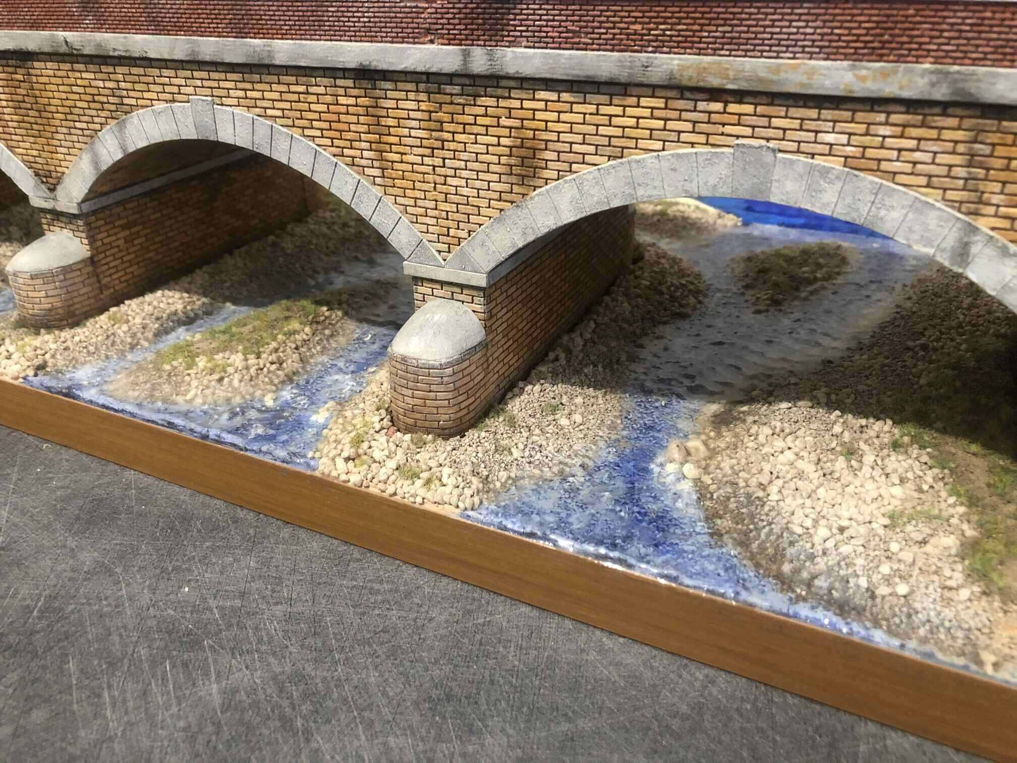

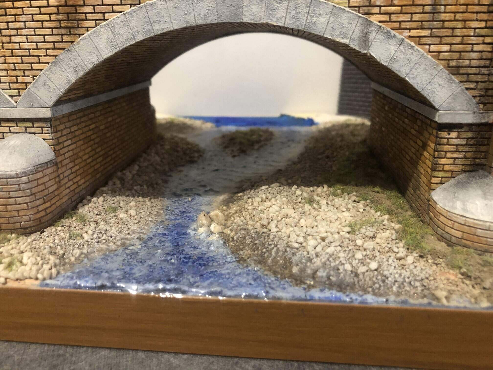

Arriviamo ora a quello che è attualmente la parte del fiume. Avevo bisogno di materiali idonei che potessero rendere il fiume il più realistico possibile, sempre in base alle mie capacità. Un giorno mi feci una passeggiata nei pressi del fiume Aniene, uno dei due fiumi di Roma. Nelle sue vicinanze, sotto un cavalcavia, incominciai a trovare un terreno che faceva al caso mio. Sabbietta di colore scuro molto fine, mischiata a sassolini di diverse dimensioni bianchi, bianchi. Ricordo che con una paletta, feci una busta e la portai a casa. Lì comincio il noiosissimo lavoro di setaccio, separando la sabbietta dai sassolini e poi successivamente, con altri tipi di setacci, quelli da cucina di diverse tipologie, cominciai a separare i sassolini per dimensioni. Una rottura incredibile.
Ottenuti questi materiali utilizzai il banalissimo Vinavil sufficientemente diluito, per cominciare ad incollare i sassolini più fini sulle rive e sempre più grandi verso le parti più lontane dall'acqua. Mischiati alla sabbietta marroncina, arrivai ad ottenere quello che secondo me poteva essere naturale per il tipo di fiumiciattolo che volevo ottenere. Un rio sempre percorso dall'acqua, ma che aveva anche momenti di maggiore piena.
Una volta terminato tutto questo lavoro, con i liquidi appositi per realizzare l'acqua , feci la colata. Ricordo che per proteggere la tavola, in modo che l'acqua non "tracimasse", utilizzai lo scotch di carta per fare i bordi frontale e posteriore. Fatta la colata, l'acqua si livello e la cosa non mi piaceva affatto in quanto rendeva tutto molto piatto. Quindi aiutai l'asciugatura con un fono, il quale creò anche l'effetto ondine.
Le immagini di seguito sono quello che sono riuscito ad ottenere. Sono foto di questi giorni. Purtroppo foto fatte all'epoca non ci sono. Ora nella prima fotografia potrete notare un'aggiunta che è stata fatta ultimamente, quindi ancora in fase di lavorazione con la speranza di riuscire ad unificare il tutto e a non farlo sembrare un lavoro successivo e comunque un'aggiunta. Più in là vi spiegherò anche il perchè di questa cosa. Chiaramente non è ancora finito neanche nella parte più lavorata. E' stata aggiunta un pò di erba, ma mancano ancora rami secchi, arbusti, insomma la vegetazione che dovrebbe completare l'opera.
