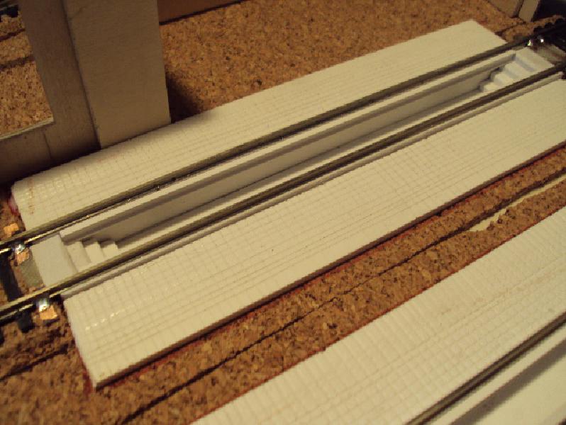

Ecco alcune immagini delle fosse:
Fossa visita esterna.jpg [ 86.58 KiB | Osservato 7261 volte ]
Fossa visita interna alla rimessa.jpg [ 65.43 KiB | Osservato 7261 volte ]
Fosse visita in costruzione con rimessa.jpg [ 89.93 KiB | Osservato 7261 volte ]
Ed il particolare del tombino autocostruiti mediante fotoincisione di un foglio di ottone.
Tombino in fossa di visita.jpg [ 33.61 KiB | Osservato 7261 volte ]

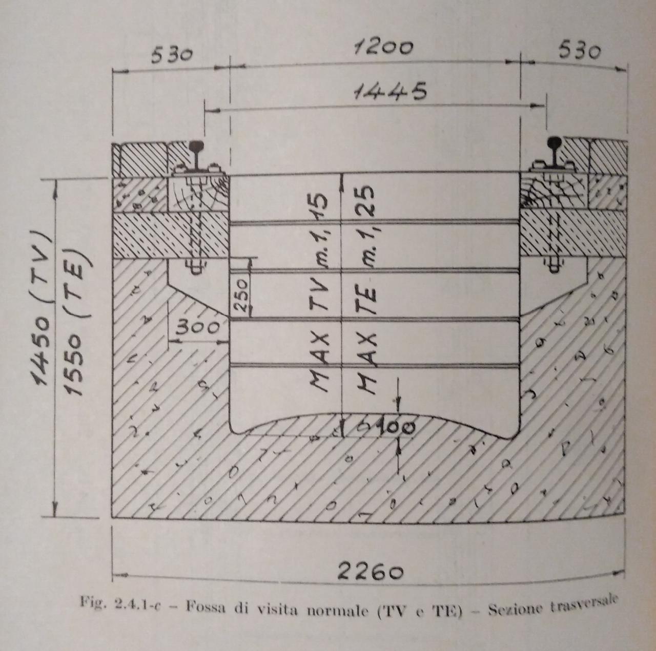

Quanto é profonda la fossa? questa sembra essere tra gli 80 ed i 100 cm.(dal piano ferro) e giusto cosi?.
 Oggetto del messaggio: Re: Fossa di lavaggio
MessaggioInviato: venerdì 8 giugno 2012, 23:07
Messaggi: 1026
Le fosse che ho costruito sono di circa 14mm.
Non sò nella realtà quale sia la profondita giusta, mi sono basato osservando quelle delle autofficine che sono intorno a un metro e venti.

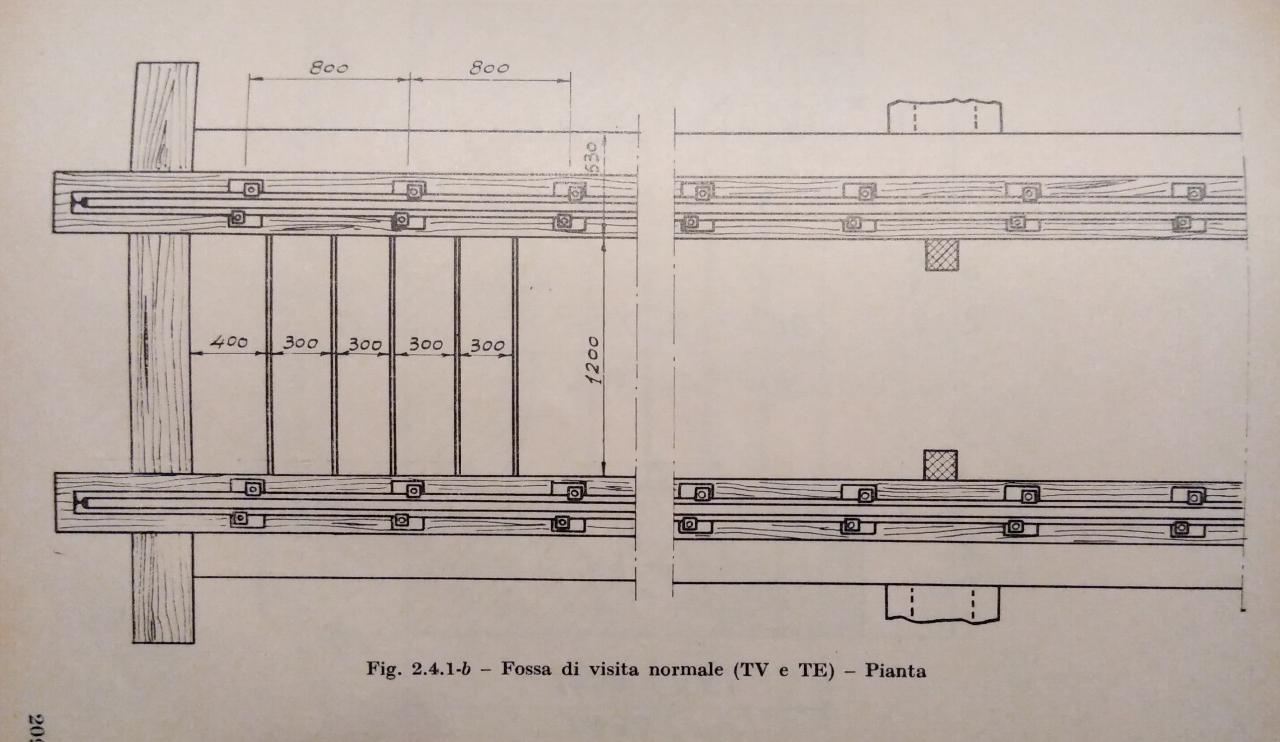

Allego dei disegni quotati delle fosse, dal libro Apparecchi del binario - meccanismi ed impianti fissi - ed.FS 1967.
Michele
IMG_20250428_213951~2.jpeg [ 88.93 KiB | Osservato 4173 volte ]
IMG_20250428_213940~2.jpeg [ 87.24 KiB | Osservato 4173 volte ]
IMG_20250428_214015~2.jpeg [ 138.13 KiB | Osservato 4173 volte ]
