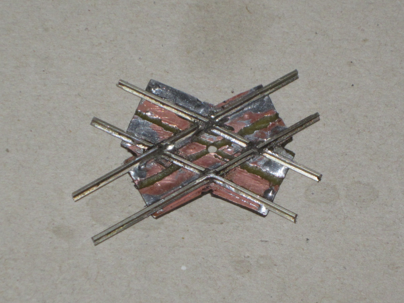

Per il progetto Marmifera Reloaded dobbiamo autocostruire un'intersezione di apertura 60°, che non esiste in commercio: ce n'è una a 90° di difficile reperibilità e per noi inutile, altrimenti c'è da 30°.
Per semplificarci il lavoro che già si preannuncia problematico (è in N e già il visus lo rende più duro :oops: ) ho pensato di usare un avanzo di basetta per PCB invece delle traverse, l'ho già sagomata: se qualcuno ha già autocostruito questo apparecchio di via, sa dirci come vanno isolate le rotaie?
Dobbiamo fresare per isolarle fra loro, ma serve qualche altro taglio? E cosa dobbiamo cablare?
Preciso che, visto dove dobbiamo collocarla, possiamo alimentare un solo ramo per volta.

A suo tempo ho fatto questo, H0 con H0m, oltretutto in zona di cambio pendenza, mi sono cercato tutte le difficoltà possibili.
Binari Peco, con altezza di rotaia diversa tra i sue scartamenti.
Purtroppo non ho fatto foto durante le varie fasi di lavoro.
Comincia lasciando fessure minime nelle zone di incrocio e allargando se e dove serve provando a far circolare a mano.
Nei due incroci più esterni non c'è problema di isolamento, perché i quattro bracci hanno la stessa polarità.
Qualche deragliamento ogni tanto capita, per fortuna non siamo in piena linea.

Il grosso è fatto.
Commento file: Intersezione autocostruita, in N!
InN_Intersezione60.jpg [ 195.44 KiB | Osservato 3037 volte ]
Adesso devo ancora vedere dove fresare per fare gli isolamenti, che non mi interessano su ambo i rami, dato che l'intersezione è fra due binari paralleli e alimentati dallo stesso punto. Il foro serve a far passare i fili, prevedo di unirla con scarpette isolanti e polarizzarla sfruttando il motore di uno degli scambi che originano i binari afferenti.
La guida delle ruote la farò con un impiantito di plasticard sagomati e impaccati incollati all'ultimo, forse perfino dopo la messa in opera.
