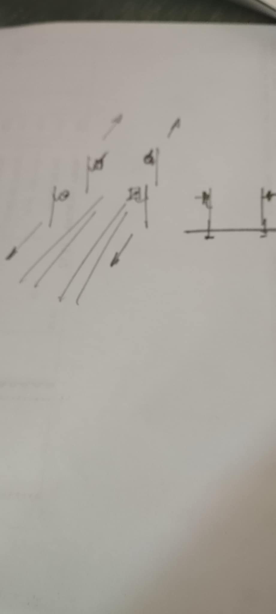

Di grande effetto. Io metterei altri due segnali orientati in senso opposto.
Il portale della galleria ed il sottopasso sono commerciali o no?

Che cosa intendi con due segnali in senso opposto? Ci sono quattro segnali: due a vele quadre e due a vele tonde, forse non si vede molto bene nelle foto.
Il portale ed il sottopasso sono della PN Sud Modelisme, piccola ditta artigianale francese, i manufatti si adattano molto bene anche ad ambientazioni nostrane. L'unica modifica che è stata fatta è stata la sostituzione dei parapetti in fotoincisione che sono stati realizzati da me secondo un stile più italiano. L'interno della galleria invece è realizzato in casa con un fogli di Redutex!

Intendevo così:
Unknown.jpeg [ 26.98 KiB | Osservato 7493 volte ]
I segnali a due vele non li avevo notati.
