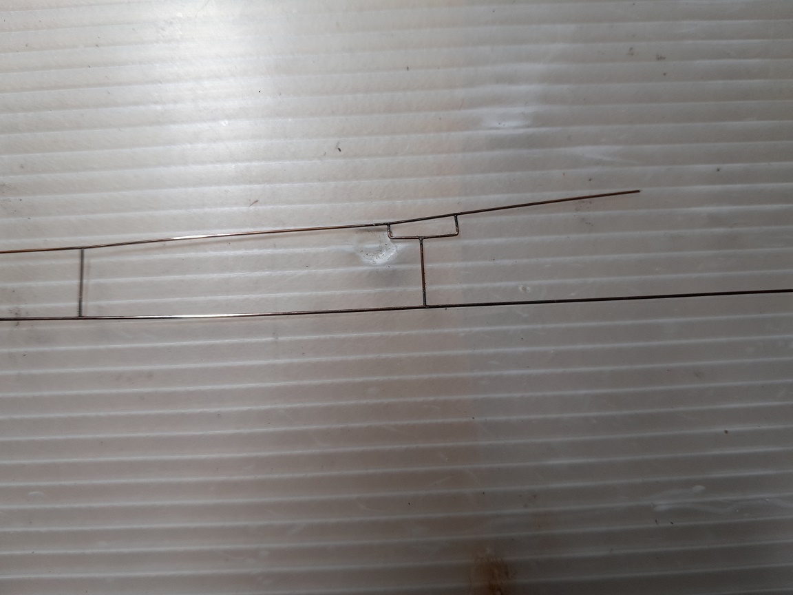

Buongiorno a tutti,voglio condividere con gli amici del forum la costruzione di una catenaria elettrosaldata invece della classica stagnatura,come materiale ho usato l'acciaio ramato della sommerfeldt codice 089=mm0,4--codice 090=mm0,5,come saldatrice ho usato una saldatrice spot la quale viene usata per saldare a punti le lamine di nichel che collegano le batterie al litio tipo 18650.Posso dire che il risultato è ottimo ,otti
20251205_061622.jpg [ 216.55 KiB | Osservato 4751 volte ]
ma resistenza meccanica ma sopratutto le saldature invisibili ,attendo un vostro parere ciao .

Mi sembra un ottimo lavoro, ad averlo saputo prima...

figata
marca e modello della saldatrice?

Allego foto,fai piu' ricerche per trovarla a buon prezzo.

La marca è MC1 AWithZ spot welder,da Al...es lo trovi a meno di 10 euro spedizione gratuita.

Ottimo lavoro , bravo!
Una domanda: hai provato la saldatrice anche con altri materiali, come per esempio l'ottone?

Bel Lavoro, anche se avrei usato un filo ancora più sottile.
Io uso la stesso tipo di saldatrice con nickel, bronzo fosforoso, acciaio ed ottone cotto.
Alcuni anni fa avevo pubblicato un articolo sul bollettino ASN su come usarla per saldare le scarpette dei binari evitando così la stagnatura.

Purtoppo sono annunci civetta. Per quel prezzo prendi solo l'elettrodo... L'intera saldatrice viaggia intorno ai 50€

Io la avevo acquistata da Amazon in offerta,per quanto riguardo il mio post precedente riguardante il prezzo indicativo chiedo scusa ma quel prezzo era errato per un mio errore di selezione dell'oggetto, comunque andando sul sito e selezionando l'oggetto giusto il prezzo è molto sotto i 50 euro,posto il link .https://it.aliexpress.com/item/10050061 ... pt=glo2ita

ottimo lavoro...pulito e lineare.
