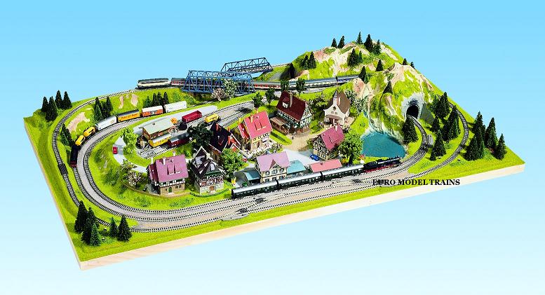

Purtroppo per quest'anno non sono potuto andare a Milano da mio cognato,quindi niente Axel = niente plastico.Quindi mio cognato ha pensato di prendere un plastico già pronto della noch.Lui vorrebbe qualche consiglio per italianizzarlo il più possibile.Al momento ha tutti i fabbricati in stile italiano.Sono molto belli.Alcuni ninive altri mbk,poi ha anche segnali e staccionata Fs di Nino ed altri accessori vari.
84810.jpg [ 68.53 KiB | Osservato 2993 volte ]
