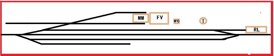

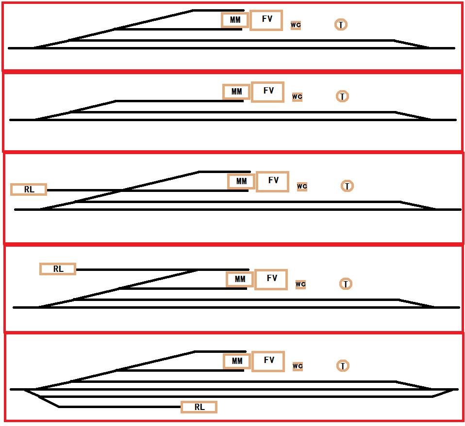

Ciao amici.Secondo voi in ambito FS quali di questi tracciati rispecchia la realtà?Forse nessuno :? ???Vi chiedo gentilmente aiuto.Grazie :)

Vanno più o meno bene a mio avviso, magari con qualche piccola modifica, noto però che in tutti manca l'asta di manovra che permetterebbe di non impegnare il binario di corsa.
ciao e buon lavoro
Giancarlo

gli ultimi 2 non mi sembrano molto "fs", ma gli altri sono perfetti. meglio aggiungere l'asta di manovra come dice gianca...

se per "asta di manovra" intendete il tronchino di sicurezza, sono daccordo!

Sono d'accordo anch'io sull'asta di manovra.
L'unico irrealistico è il 4°, quello con la RL accessibile dal binario retrostante il MM.
Di solito questo binario è asfaltato, per consentire lo scarico delle merci direttamente sugli autocarri o per carrellamento dei carri: puoi togliere la RL ed adibire il binario a tronchino per accantonamento, come è nel mitico Vignano.
Ho qualche dubbio sul 3°, sempre per la RL accessibile dai binari per il MM, di solito MM e RL sono separate fra di loro, per evitare interferenze fra le manovre (poi ovviamente esisterà sempre l'eccezione...).
Personale suggrimento: ma invece di chiedere sul forum, non è più semplice sfogliare riviste o meglio ancora andare in qualche stazione e vedere di persona come sono strutturate? (anche se al giorno d'oggi c'è la rete snella...)
