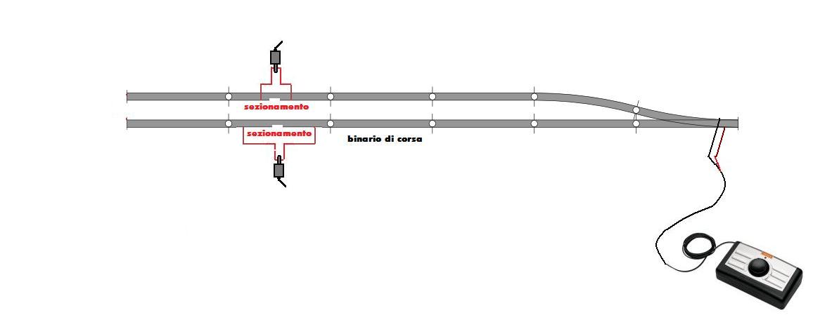

miei cari per la prima volta mi cimento nel crearmi un impiantino elettrico al mio diorama operativo a mensola.Ovviamente ho appreso alcune nozioni qua e la ma rimangono pur sempre numerosi dubbi. Partiamo con il fatto che non ho mai masticato di elettrotecnica fino in fondo quindi anche la cosa più semplice mi potrebbbe apparire difficoltosa (per il momento). Fermo restando che ho capito cosa sia il sezionamento e a cosa serve, la mia prima domanda è la seguente:
1) Vendendo la foto n°1 si nota che sul diorama ho due binari, uno lo definirei quello di corsa e il secondo un binario di transito o il classico "secondo binario". Sezionando quest'ultimo e attaccandoci un interruttore ho quindi la possibilià di comandare il treno che vi transita o vi sosta in qualsiasi momento. Giusto? Il mio dubbio è questo qual'ora io chiudessi il circuito con l'interruttore quindi darei corrente al secondo binario e a sua volta il treno che vi sosta partisse, il treno che invece sosta sul binario di corsa princiapale resta fermo oppure anche lui si muove? (cosa quest'ultima che vedo molto probabile). Nel caso in cui volessi quindi tenerlo fermo dovrei operare un secondo sezionamento anche sul binario di corsa alla stessa maniera di come ho provveduto su quello secondario?

Dallo schema che hai postato, direi che sicuramente si "muove" anche il treno sul primo binario.
Devi quindi aggiungere un sezionamento nel binario 1 sulla rotaia "di sotto" nello schema e alimentare la rotaia sezionata con un altro interruttore.

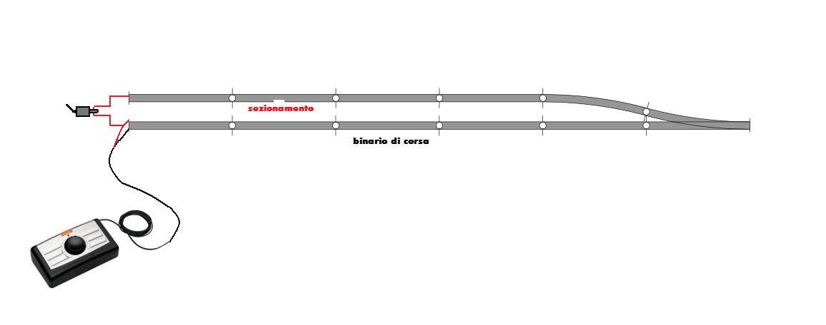

Schema "grezzo":

...e il binario di corsa come lo alimentiamo??? :wink:

Volevo evidenziare che, mentre nel primo schema sono alimentate entrambe le rotaie del "binario di corsa", nel secondo è alimentata solo quella collegata al filo nero: il filo rosso alimenta solo le due tratte sezionate ma non il resto dell'impianto.

Quindi mancherebbe un secondo ponte del filo nero collegato al binario di corsa.

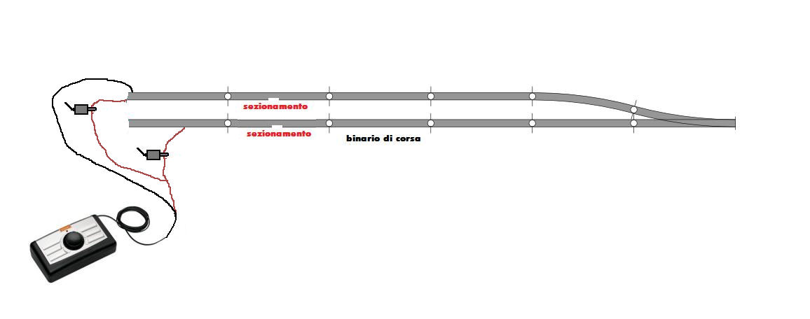

Forse è meglio alimentare dal trasformatore la "linea" e mettere gli interruttori a cavallo dei sezionamenti

Può essere un'ottima soluzione

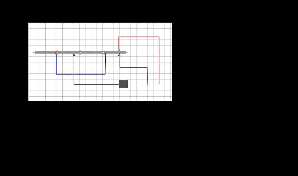

Penso tu abbia già risolto, ma se no ricordo male il sezionamento si faceva così.
Il blu cavallotta la rotaia sezionata in modo da dare continuità elettrica al
restante tracciato.
La rotaia sezionata a cui fa capo il filo nero che viene dall'interruttore è
alimentata solo se l'interruttore è chiuso.

TOP TRAIN eh :lol: per fortuna non sono invidioso :mrgreen: passiamo al contesto,il sezionamento serve per fermare o azionare le loco,quindi il tuo primo disegno le alimentava indifferentemente,il secondo aveva un buco nero dove la loco restava ferma(almeno fino alla spinta con il ditone :lol: ) il terzo ti pilota a piacere le loco
che interessano quei due binari,se fossero digitali il sezionamento non serve perchè ogni loco si porta con sè
la possibiltà di fermarsi o partire,insomma un sezionamento mobile,quello fisico non serve piu'.
