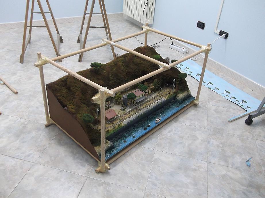

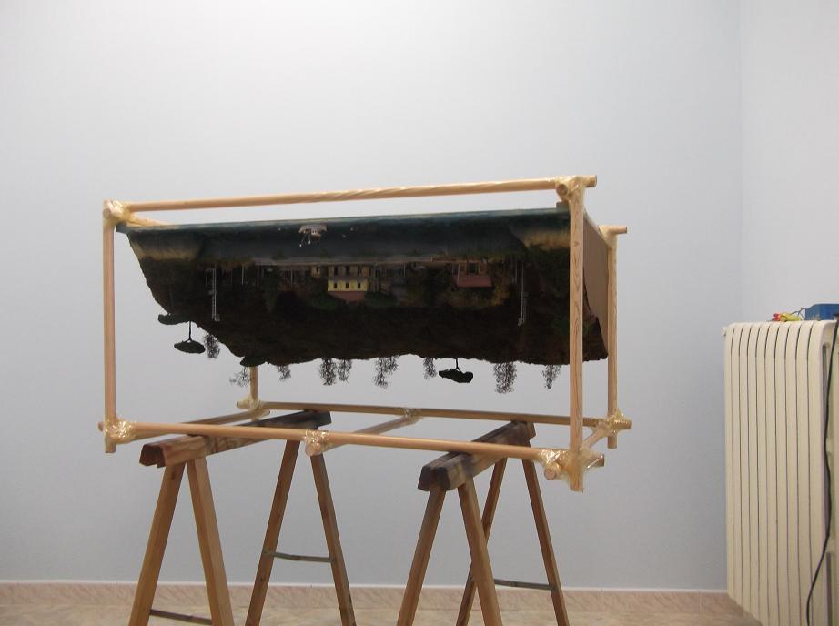

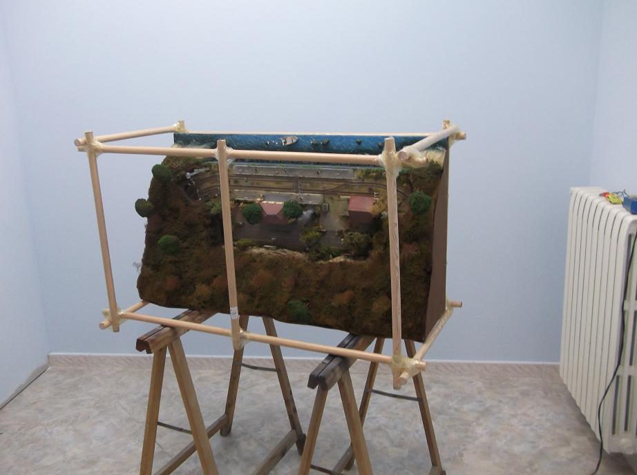

Dovendo spedire questo piccolo plastico,ho pensato di creare una struttura in legno.Secondo voi può andare? :?
DSCF4043.JPG [ 119.62 KiB | Osservato 6957 volte ]
DSCF4044.JPG [ 130.11 KiB | Osservato 6957 volte ]
DSCF4045.JPG [ 116.4 KiB | Osservato 6957 volte ]

Oltre quella struttura chiudi il tutto con pannelli in espanso e un paio di giri di cartone.
E che Dio te la mandi buona :lol:
E non scrivere fragile. Più è fragile più lanciano il pacco forte :lol:

La prova da fare sui pacchi da spedire per valutarne la robustezza è la caduta di vertice da 1m.
Se riesci a sostituire il diorama con qualcosa di peso equivalente puoi provare...
se posso ti dico che mi lascia perplesso il fissaggio del telaio di legno mettendomi il timore che le aste possano scorrere una sulle altre fino a toccare il diorama...
Non saprei, dei cuscini di polistirolo o schiuma alta densità sui vertici della struttura?
Ammortizzatori di polistirolo tra diorama e telaio?
Prova un po', anche altre idee..
Cioè dici che lo scotch non è abbastanza sicuro?Io l'ho incrociato in tutti i modi possibili e forzando con le mani pare che il tutto rimanga in posizione.

potrebbe andare ma occhio allo scotch che tiene i bastoni di scopa, se mi permetti di scriverti alla tua mail,più tardi ti faccio vedere delle foto dei miei imballaggi di cose ingombranti e delicate come le tue.
No, figurati, era solo un dubbio.
L'importante è che tu abbia provato la tua realizzazione.

Tranquillo Andrea,te l'ho chiesto perchè non avevo ben capito.Grazie :) .Un amico mi ha appena scritto una mail,dice che lui al posto dello scotch usa delle viti...

Una bella cassa in legno per spedizioni/imballaggi/trasporti .... e risolvi il problema. Fissi il diorama sul fondo con idonee viti di adeguata lunghezza/diametro e ci puoi anche camminare sopra (la cassa). Rivolgiti a un falegname specializzato in queste forniture.

Ciao, inserirei degli elementi di controventamento. In pratica delle aste in diagonale tra vertici opposti del parallelepipedo. Servono ad evitare che tutta la struttura possa deformarsi sotto l'azione di spinte orizzontali. Per avere un'idea guarda come sono realizzati i ponteggi edili.

Secondo me qualsiasi corriere tradizionale è rischioso.
Esistono servizi speciali, per merci pericolose in ADR o di alto valore, tipo questo:
http://www.tnt.com/express/it_ch/site/h ... dling.html
ma valuta il costo, e se non vale la pena incontrarsi a metà strada con l'acquirente.
