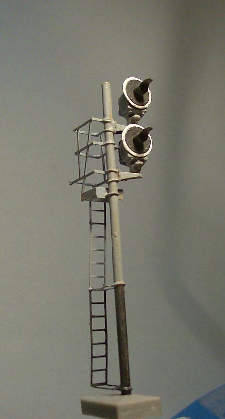

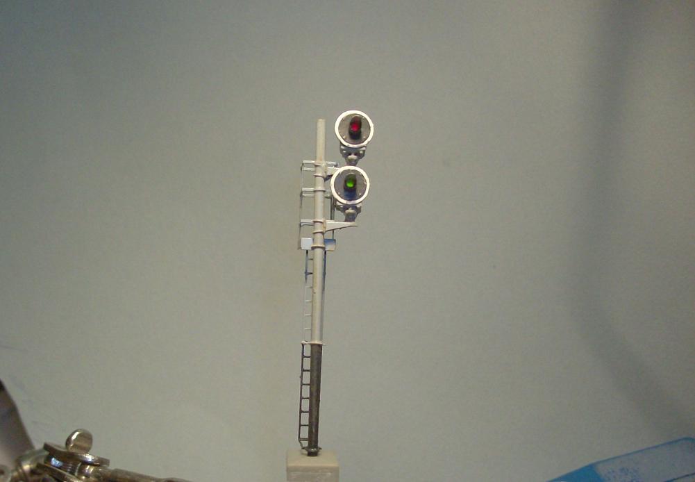

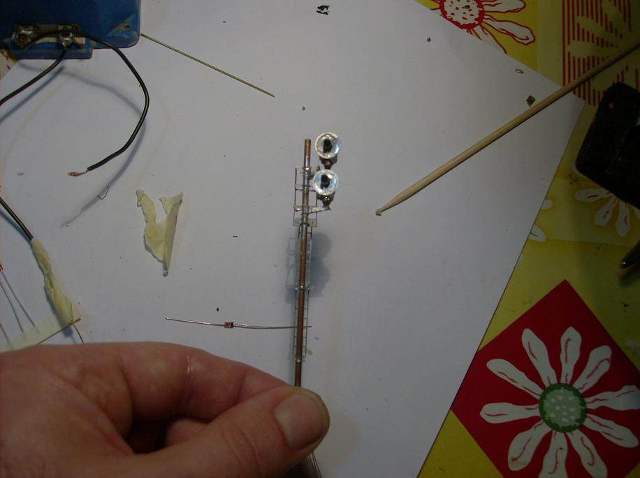

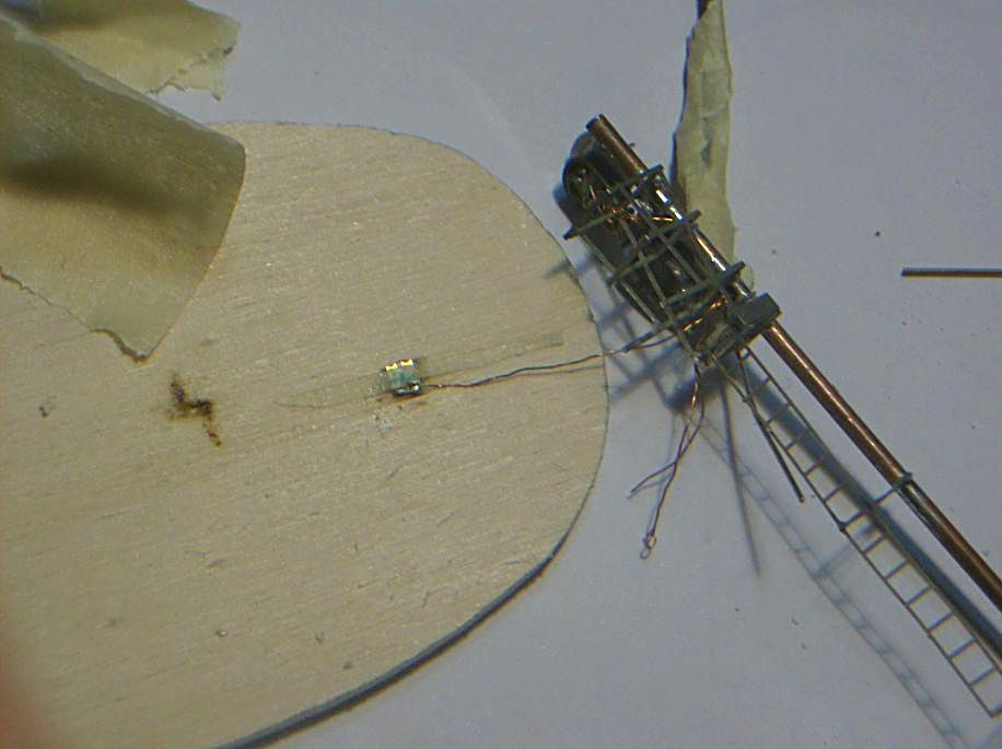

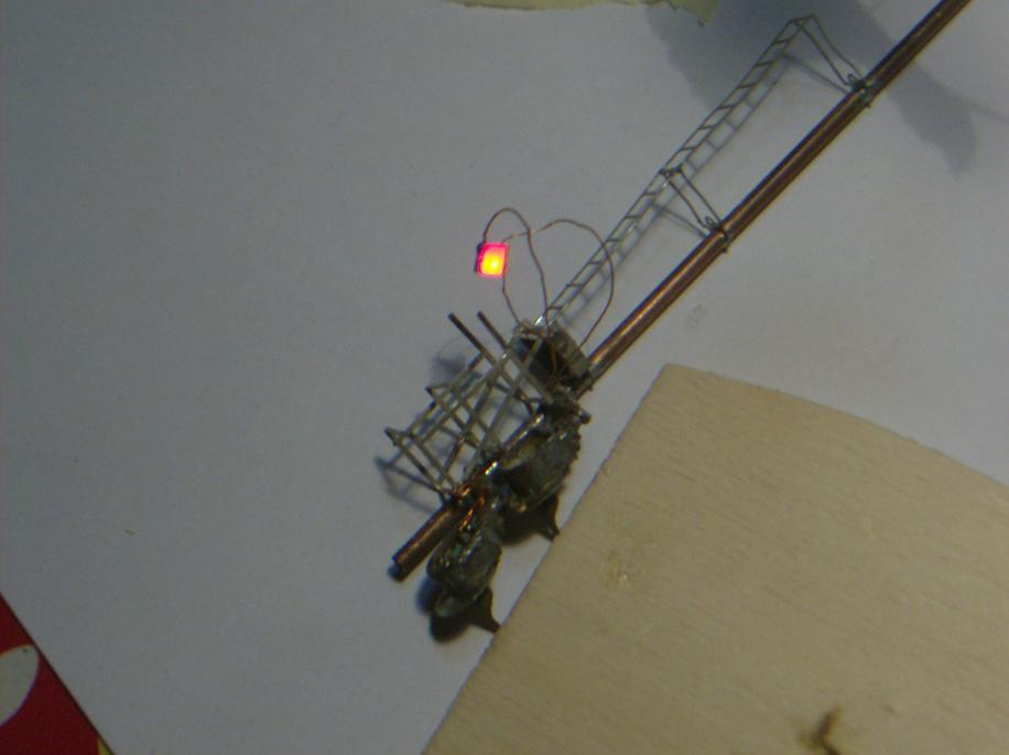

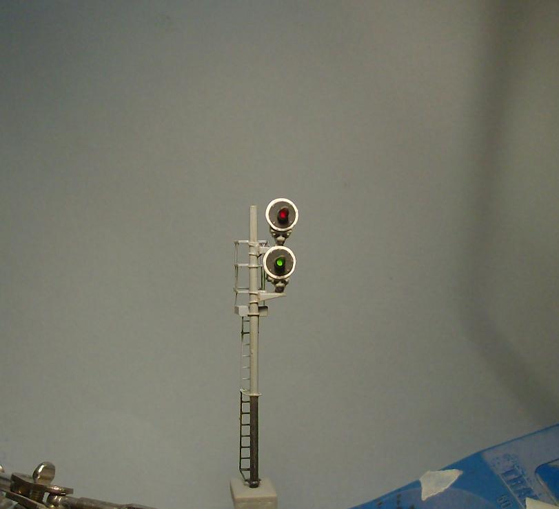

Mi scuso col mio amico Nino,ma un'altro amico mi ha gentilmente chiesto se gli finivo l'assemblaggio di questo segnale commerciale.
HPIM0837.JPG [ 44.28 KiB | Osservato 5430 volte ]
HPIM0842.JPG [ 63.38 KiB | Osservato 5430 volte ]
HPIM0844.JPG [ 69.05 KiB | Osservato 5430 volte ]
HPIM0845.JPG [ 78.4 KiB | Osservato 5430 volte ]
HPIM0846.JPG [ 84.47 KiB | Osservato 5430 volte ]
HPIM0848.JPG [ 31.55 KiB | Osservato 5430 volte ]
HPIM0850.JPG [ 40.52 KiB | Osservato 5430 volte ]
HPIM0852.JPG [ 33.16 KiB | Osservato 5430 volte ]

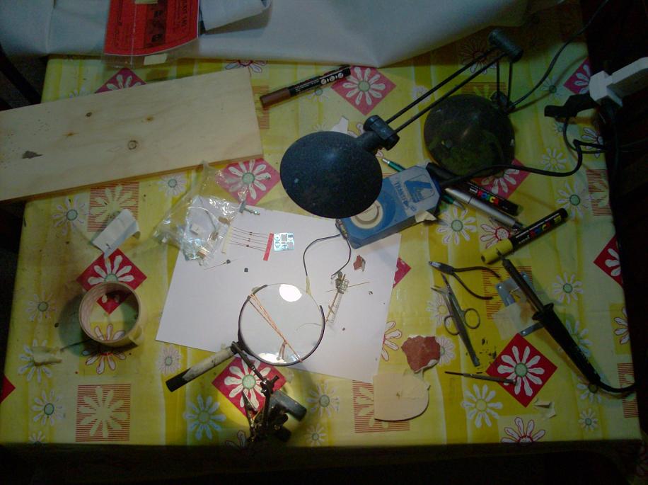

Grazie amici siete troppo troppo buoni ed io mi diverto un sacco ad elaborare o costruire.La passione è passione.Per me fare fermodellismo equivale al relax totale :wink:
Posto una foto un pò particolare.Il mio banco da lavoro(mezzo tavolo della cucina).Quanto sarebbe bello avere una piccola stanzetta da adibire a laboratorio ferroviario :( :(
PS:L'unico stress è quello di rimettere a posto ogni cosa,prima che la moglie rientri dal lavoro(fortunatamente abbiamo orari e giorni di lavoro differenti) :roll:

Ciao Axel,
complimenti anche da parte mia per questa ulteriore opera! Si da il caso che io abbia nel cassetto proprio due segnali del tipo e marca che hai montato tu e così ho deciso di tirarli fuori......

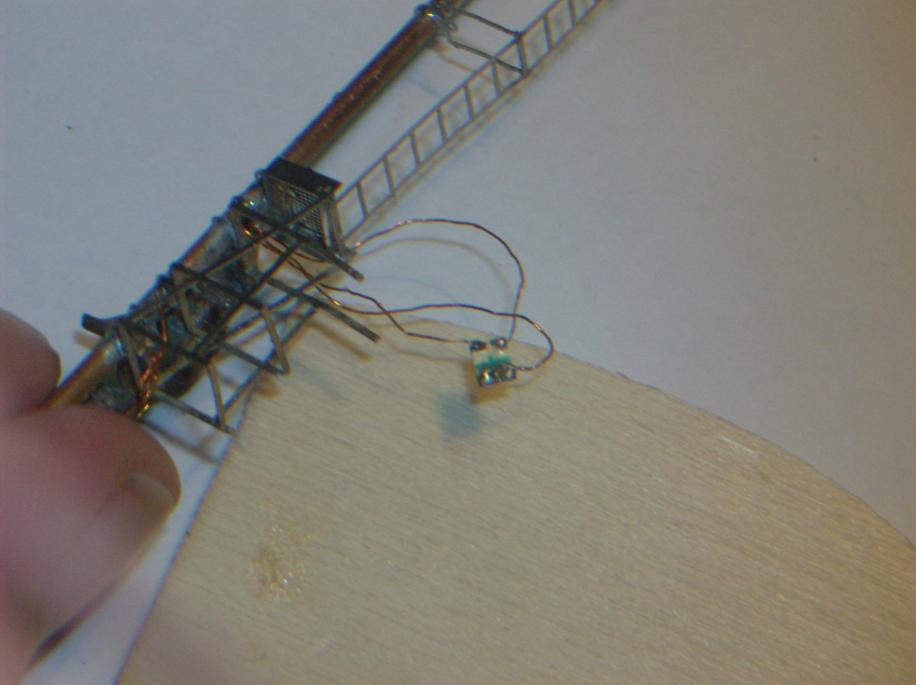

Ho guardato con attenzione i due video sulla saldatura (relativi ai pali FS) e volevo chiederti un paio di ulteriori chiarimenti (e scusa le domande da principiante):
- come flussante (o pasta salda) ho visto che utilizzi una marca molto commerciale, ti sei sempre trovato bene e hai mai provato altre marche di flussanti, tipo quelli liquidi?
- usi la tecnica pastasalda+stagno anche quando saldi i contatti dei micro led?
- come stagno (lega di) utilizzi un tipo da elettronica (quelle col flussante all'interno) o un filo di stagno normalmente preso da un ferramenta?
- anche in questo tipo di operazione usi la tecnica, dopo aver applicato la pastasalda, di tagliare un pezzetto di filo di stagno che metti in posizione e poi fondi col saldatore?
- dopo aver stagnato, riduci se necessario la saldatura con le lime o con la carta vetrata (o con nulla)?
Concludo osservando come il tuo laboratorio (si, la cucina part-time...) sia fornito di un'attrezzatura estremamente semplice e dall'aspetto molto usato (la lente sulla terza mano mi pare sia bloccata con un elastico....) e quindi, al di la dall'avere attrezzature sofisticate, quello che fa la differenza è la "mano" e l'inventiva, non ci sono dubbi, e questo credo sia proprio lo spirito più vero del modellista, oggi più che mai.
Permettimi infine una domanda indiscreta: ma come fate tu e tua moglie ad avere non solo orari differenti ma addirittura pure i giorni......? Ci credo che puoi utilizzare la cucina senza limiti come sala hobby.........! Di la verità, tua moglie non lo ha mai saputo che sei un fermodellista, quando torna a casa è tutto già sparito nelle scatole...... :wink:
 Oggetto del messaggio: Re: SEGNALE FS ILLUMINATO H0 (elaborato)
MessaggioInviato: lunedì 7 febbraio 2011, 14:28
Ho sempre usato quella.Squadra che vince non si cambia :wink:
Esatto e dopo lavo tutto con un pennellino intriso di alcool e successivamente passo dello smalto come protezione.
Filo di stagno preso in ferramenta.
Si :wink:
Con nulla.Se usi la pasta salda lo stagno si fonde perfettamente sulle parti da saldare,specie se tieni un secondo in più il saldatore sullo stagno.
So ca... miei!!! :evil: :lol: :lol: :lol:,scherzi a parte.Io lavoro come istruttore e personal trainer nelle palestre o privatamente nelle abitazioni e anche nei villaggi turistici(solo d'estate)alcuni giorni lavoro 8-9 ore,mentre altri giorni un pò meno.D'estate invece lavoro sempre(mai vacanza per me).Mia moglie lavora in uno studio medico e la sera aiuta la sorella che è proprietaria di un hotel ristorante.

Complimenti per il trasformatore Lima "classic" che vedo sul tavolo e che immagino utilizzi per le prove (e non solo)!!! Fa sempre il suo dovere!
Mi ero dimenticato di rispondere pure a questo!E' verissimo ciò che dici e se guardi bene la lente bloccata dall' elastico(per la serie "non si butta via nente") noterai che l'elastico è pure rotto e annodato :lol: :lol: :lol:

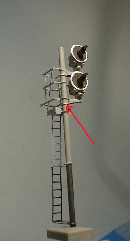

Anch'io sto montando dei segnali uguali a questi per il plastico sociale, spiegami per favore, com fai a non rompere l'anellino inferriore della staffa di supporto della lanterna ( quello che sta attaccato con un capello )
Monto prima la lanterna sulla staffa, infilo il tutto sul palo e poi saldi la staffa sul palo, ma con questi maneggiamenti l'anellino mi si stacca sempre. Sto pensando di saldare l'anellino e relativa piastrina prima del montaggio, tu come fai ??
MessaggioInviato: martedì 8 febbraio 2011, 15:07
Intendi questo anellino?
HPIM0852.JPG [ 33.74 KiB | Osservato 4959 volte ]

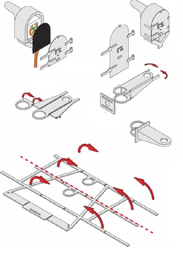

Forse questo disegno ti potrà aiutare...

Sì l'anellino è proprio quello e le istruzioni le ho sottomano, di segnali ne ho fatti 3 e sono a metà lavoro. Il mio problema è che maneggiando la staffa ( quella piegata con gli anellini ) per saldarci la lanterna e per infilarla sul palo mi capita sempre di rompere/staccare l'anellino dal resto della staffa.
Ora sto pensando di saldare assieme i componenti della staffa ( staffa piegata + piastrina ) come prima cosa e dopo procedere con il resto.
Tu come fai ??
