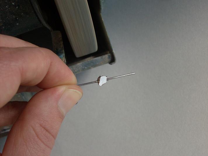

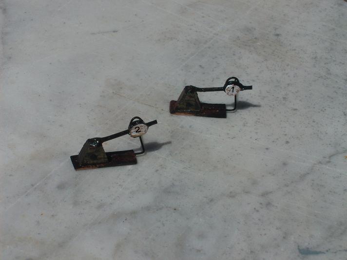

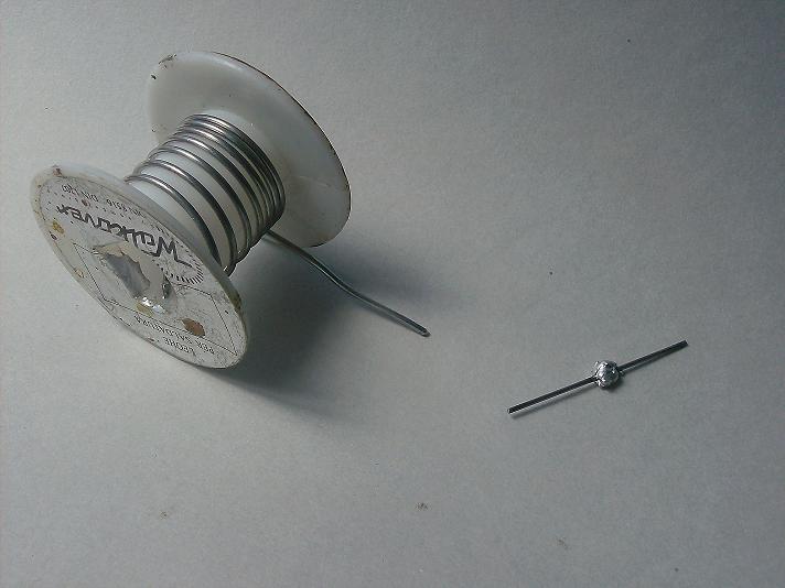

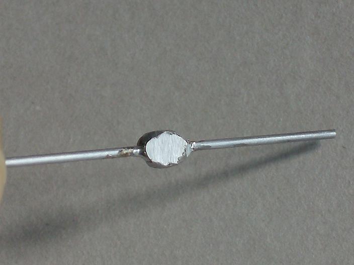

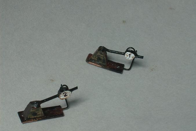

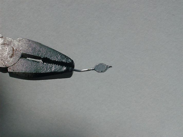

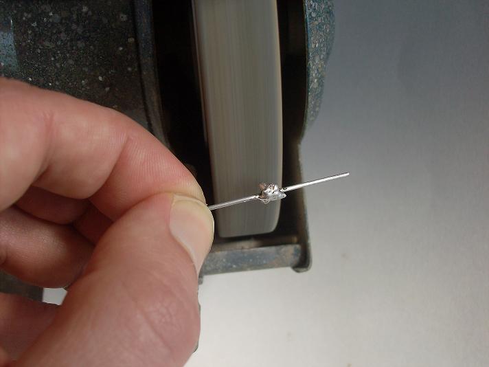

Non sarà il massimo della perfezione,però mi sono divertito a farlo a costo zero :wink:
SPIEGAZIONE:
1)Ho preso un tondino di metallo ed ho creato col saldatore un grumulo di stagno
2)Usando una mola elettrica da banco ho lavorato lo stagno ottenendo la forma ovoidale del contrappeso (stessa cosa l'ho fatta per la base trapezioidale)
3)Ho tranciato e sagomato l'astina.
4)Ho assemblato e verniciato il tutto.
Che vi pare?

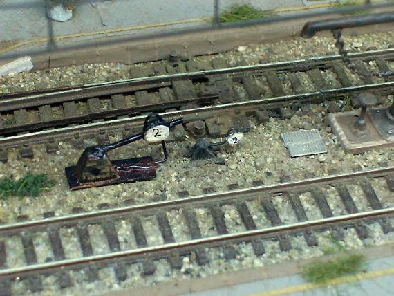

Grazie amici.Osservate il confronto con quello che ho fatto in scala N :wink:
