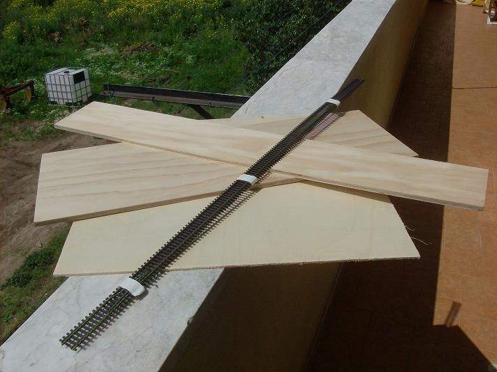

Vero!Ho preso solo il legno e i binari.Poi sono finiti i finanziamenti e gli omini muratori preiser hanno fatto sciopero :wink: :lol:
HPIM2340.JPG [ 105.82 KiB | Osservato 7762 volte ]

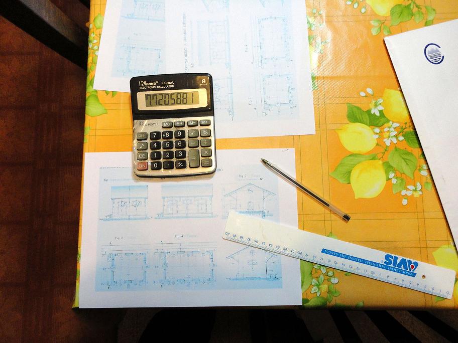

Partendo da prospetti originali di un magazzino merci,dove purtroppo non tutte le quote sono leggibili,sto ricavando molto facilmente le misure mancanti.Il procedimento è semplice e veloce.Occorre un righello ed una calcolatrice.Partendo da una quota conosciuta,la si misura col righello ed il risultato ottenuto lo si divide per la quota conosciuta.Faccio un esempio.Se la misura conosciuta è la larghezza della muratura anteriore del magazzino (7,70 m), misuriamo col righello la larghezza del magazzino del disegno stampato sul foglio A4.Ottenuta la misura (Y) in cm la divideremo per 7,70.Quindi avremo 7,70 : (y) = (x).Il sisultato (x) ottenuto dalla divisione,va moltiplicato per i centimetri ottenuti,misurando col righello le parti del disegno che ci interessano.Ottenute tutte le misure in scala 1:1 basterà dividerle per 87 ed avremo il nostro magazzino merci in perfetta scala :wink:
Sia chiaro che non ho scoperto l'acqua calda,e molti di voi già conosceranno questo semplice metodo,però secondo me, l'informazione non è mai abbastanza,specie se le cose si espongono senza nascondere nulla :) :wink:

Adesso sei diventato pure un matematico! :lol: :lol: :lol:
Grazie Alex, anche se ero a conoscenza di questo metodo per ricavare le quote, concordo appieno con quello che dici e soprattutto è d'ammirare, oltre ai magnifici lavori che esegui, il tempo che impieghi a spiegare a noi tutti, passo passo, ciò che fai... sei una persona, oltre che capace, molto disponibile ad aiutare chi magari solo non riuscirebbe a concludere nulla.

Non ho capito la storia delle "campate" dei magazzini merci: non sono corrispondenti al numero di porte/finestre laterali? Sapevo che "quattro campate" voleva dire con 4 porte per lato: sto infatti poco a poco elaborando il disegno per uno così (ne era stata postata una foto di uno vero, credo si trovasse in Piemonte), dato che nel mio "plastirama" privilegerei le manovre e conseguentemente i treni merci*.

Grazie anche a te.Comunque 4 campate vuol dire ciò che giustamente hai detto,cioè 4 porte,infatti sto ricavando ed elaborando le misure proprio per questo :wink:
