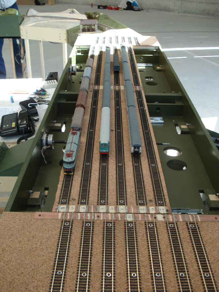

Riprendo quanto scritto nel precedente messaggio.
E' la "riedizione" della prima coulisse di cv19 con le seguenti migliorie:
-telaio alleggerito
-struttura modulare (può funzionare come coulisse unica o due separate o essere allungata aggiungendo un ponte in mezzo...folle)
-nuova meccanica..alleggerita
-nuovo pilotaggio...ustepping (pesante modifica di un application note della microchip)
-2 motori in luogo dei 4 della prima versione. (in realtà ne basta uno)

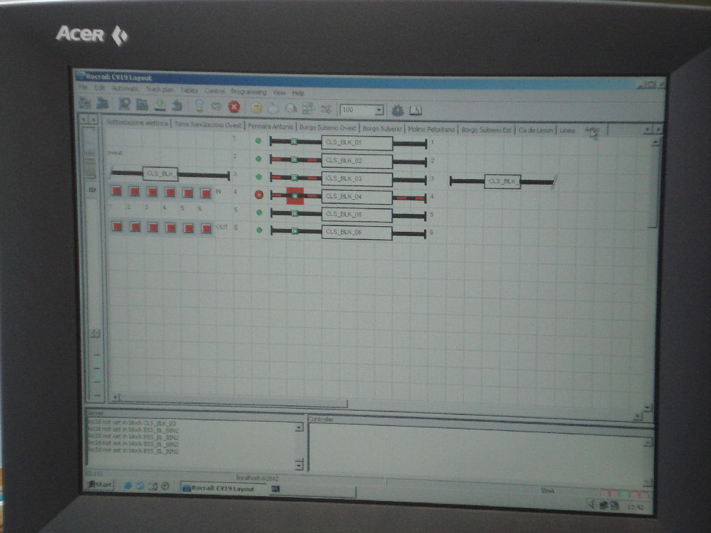

-feedback di posizione su pc "stimato" tramite modulo di retrazione (mio) loconet
-feedback di occupazione dei binari loconet (moduli s2 sempre del sottoscritto)
-interfaccia pc standalone/loconet
-binari virains...che contrari quanto riporta il catalogo sono 89,5 cm e non 92cm!
Per chi non capisce una mazza di quello che scrivo, la muovo sia da pc che da una pulsantiera in loco e può funzionare in modo totalmente automatico.

I moduli della coulisse sono lunghi 90 cm e larghi 60. Con un ponte largo 30 cm si ottiene un interbinario di 5 cm.
Si possono aggiungere N ponti per allungare la coulisse..il limite è dettata dalla potenza dell'alimentatore switching e dal driver dei motori. Se il telaio è realizzato bene e la scorrevolezza è sufficiente di motore ne basta uno massimo due per tuta la coulisse.
