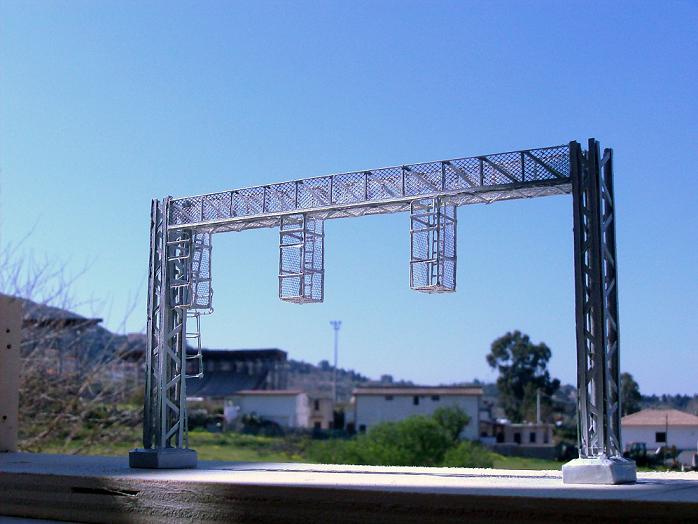

Ciao a tutti.Sono alle prese con questo segnale FS in scala H0.Inserirò presto altre foto durante le fasi di realizzazione :wink:

anche questo autocostruzione o devi ripararlo?

Bello Alex!...posso chiederti che materiali hai usato?
io non saprei dove iniziare, attendiamo sviluppi.

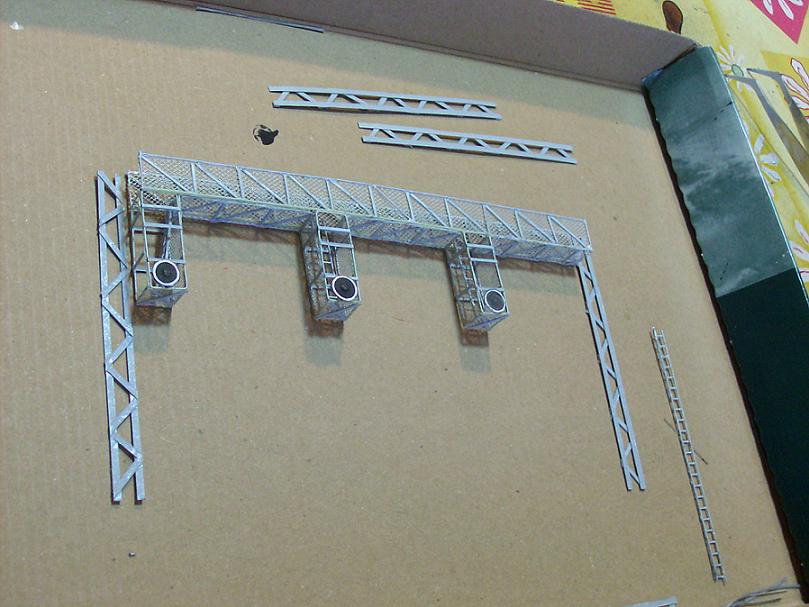

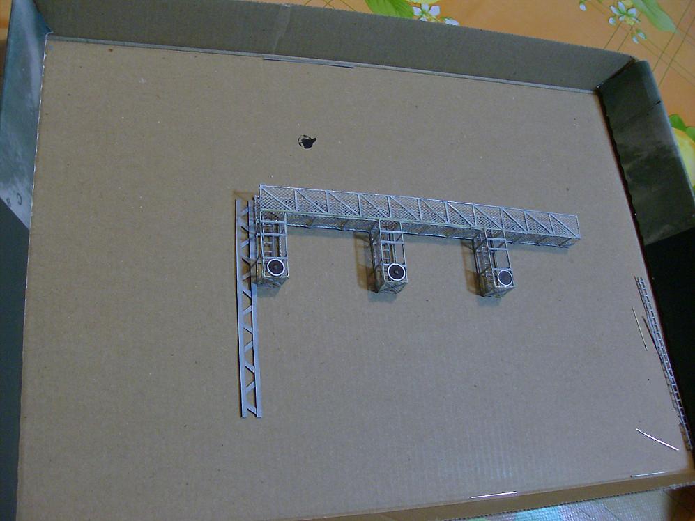

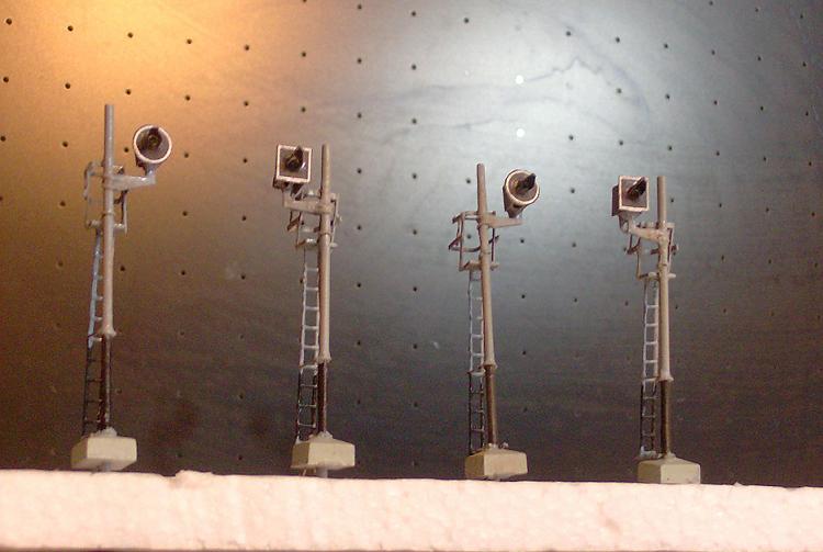

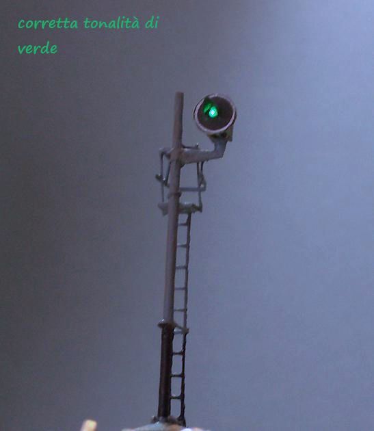

Qualche aggiornamento con qualche nuva foto in contro luce per far risaltare la finezza dei particolari.Naturalmente come già fatto per i segnali a stante inserirò dei led da me elaborati capaci di riprodurre la corretta tonalità di verde FS.Purtroppo nonostante le ditte fermodellistiche abbiano costi abbastanza elevati,non hanno ancora provveduto a sostituire i loro led lasciando quel verde giallognolo per niente realistico e privo di atmosfera FS :cry:
PS:E' un'autocostruzione integrale.Il materiale usato è:Filo metallico di vario spessore(ottone o rame)striscioline di plastica,resina per i plinti di fondazione,cartoncino,retina metallica o tulle.Assembraggio:Colla,saldatura a stagno :wink:
