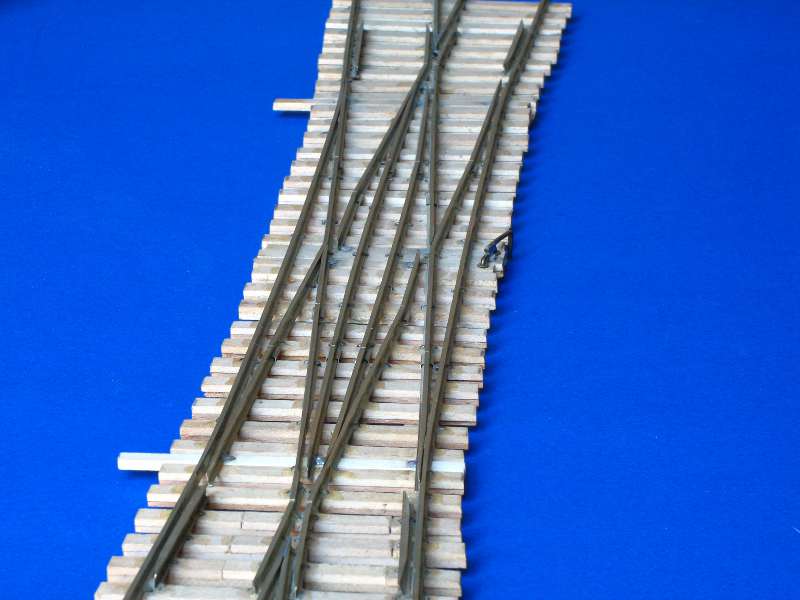

Nome: Fabrizio Baroni
Messaggi: 721
come appassionato autocostruttore di binario ti dico che il tipo corrispondente al #8 dovrebbe essere presente in america. lo dico perchè lo ha costruito in scala 0 un modellista che si occupa solo di stile amerciano. inoltre mi pare di averlo visto in foto su una rivista americana.
Img_0372scala0.JPG [ 44.71 KiB | Osservato 3137 volte ]
 Oggetto del messaggio: Re: Tipologie di scambio doppio inglese
MessaggioInviato: domenica 17 luglio 2011, 11:35
Messaggi: 2870
In vita mia questi deviatoi li ho visti una sola volta: in stazione di Toronto, Canada (giusto sotto la famosa torre della CN).
