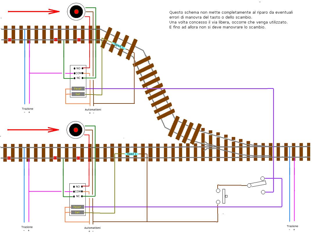

E' vero, lo avevi anche scritto.
Quindi non disponi del contatto che dovrà liberare la sezione (Reed 2) ?
Se è così, credo che si debba comunque legare la liberazione ad un comando a pulsante. Manuale.
Faccio due casi :
1. il segnale protegge una stazione, quindi non si riesce a stabilire un punto preciso di liberazione automatica.
Dato che anche nella realtà è così, possiamo fare come con le stazioni vere, inserendo la "leva del segnale". Nel vero gli apparati hanno una leva (gli ACE) o un selettore (gli ACEI) che consente di aprire il segnale. Noi potremmo mettere un pulsante (per evitare che la bobina resti alimentata), che azioneremo quando vorremo far entrare un treno.
2. il segnale protegge un bivio preso di calcio (convergenza di più binari). In questo caso potremo ancora avere il comando di via libera a pulsante, ma il filo del pulsante dovrà passare attraverso un contatto collegato alla posizione dello scambio. Tale contatto, quindi, instraderà il consenso di via libera, proprio come fà lo scambio coi treni.
Per questo secondo caso ho fatto uno schemino.
Segnale di protezione.JPG [ 98.98 KiB | Osservato 6461 volte ]
Non è perfetto.
Una volta data la via libera, occorre utilizzarla subito (il treno deve essere pronto a passare), altrimenti si rischia di manovrare lo scambio con un via libera in corso, e ... patatrac.
Usando relè a tre scambi si potrebbe anhce togliere tensione al comando dello scambio per evitare di manovrarlo a segnale aperto.
Inoltre si potrebbero aggiungere un altro pulsante e due diodi per comandare via impedita in caso di necessità.
Se, invece, non ho ancora capito, scusami. Se vuoi che continui a sproloquiare, fammelo sapere.
